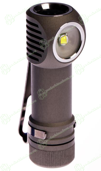

Хотпост будет еще меньше и ярче, а засветки меньше.
Если нужен заливной свет, то смотрите в сторону ТИР, линзы, или вообще без вторичной оптики (http://www.podarkinadom.ru/...).
