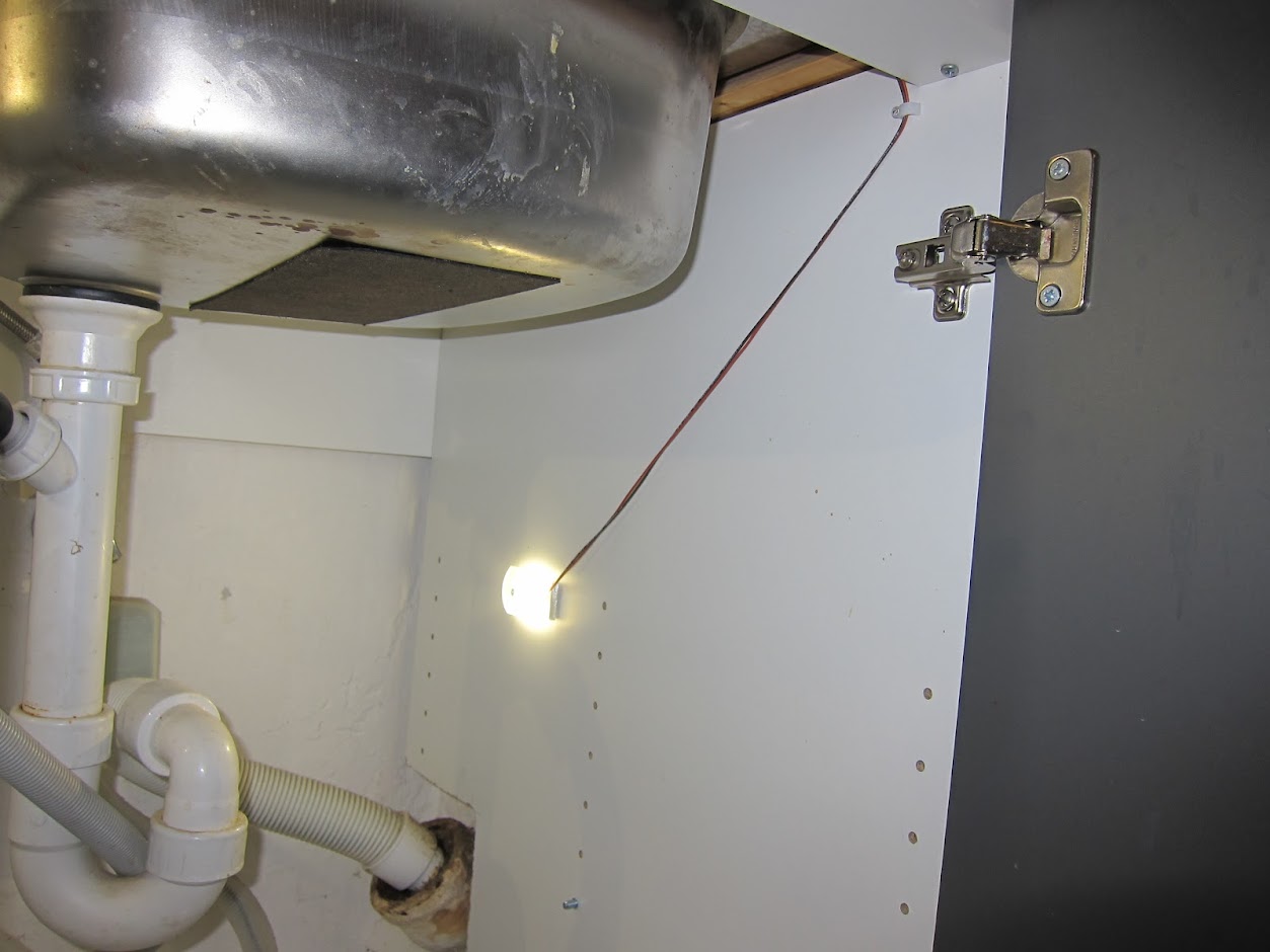

Очередная кухонная доделка: сделал под мойку свет, что б как дверцу открываешь - свет загорается. Для этого использовалась пара выключателей с немецкого ибея, ссылку уже потерял.
Исходные материалы.
  • Остатки акриловой сатинированной трубы 50 мм или 60 мм диаметр. Остатки старые, уже не помню точно.
  • Алюминиевая полоска 30мм х 6 мм. Отрезано было три кусочка по 6 см, один не пригодился.
  • Светодиоды XT-E нейтральный белый
  • Китайский драйвер для "1 диода на 3 Ватта" по надписи на нём.
  • Провода, разъёмы, эпоксидный термоклей, шурупы и болтики
Идея этого света была давно, материалы были припасены, но не было времени заняться. Очень долго думал как сделать один светильник компактным, чтобы он крепился к стенке внутри мойки и не мешался. В итоге, решил поступить просто: кусочек трубы достаточно низко сидит над алюминиевой полоской и хорошо всё закрывает.
Приступим.
Нарезал три кусочка.
Сфотографировал.
Просверлил дырки для крепления светильников, для крепления стёклышек к светильникам, нарезал резьбу М3, чтобы стёклышки прикрутить. Зашкурил 600-кой. Одно стёклышко запорол, пригодился самый последний остаток той трубы, чтобы сделать замену.
Другой ракурс.
Приклеил ХТ-Е, ещё каттеровские запасы, можно видеть его фирменную подложку. Не парился заменой на нормальную, всё равно предполагаемый ток небольшой.
Собрал всё вместе. Жена уточнила требования к свету, оказалось, что третий светодиод ставить некуда, так что один получился "запасной". В итоге два диода ХТ-Е буду делить 3 Ватта пополам.
Проверил, что всё работает. Выключатели работают по принципу как в холодильнике: когда дверь закрыта и выключатель нажат, то выключено, когда дверь открывается, выключатель отжимается, цепь замыкается. Поскольку у меня две двери у мойки, то выключателей тоже два, они включены параллельно: достаточно одному замкнуться, т.е. любой одной двери открыться, как свет включается.
Из мойки было всё убрано, я долго корячился приделывая конструкцию внутри и вот закончил. Заменить красный с чёрным провода на белый была мысль, но без маркировки это крайне неудобно, да и белого провода не оказалось у меня. Поэтому на правом краю так видны провода.
Фотки как оно внутри.
Начали составлять обратно всё содержимое.
Ух, сколько, оказывается, всего там есть!
Время на изготовление -- с обеда и до вечера. Самое сложное -- под мойкой корячиться и пытаться прикрутить что-то куда надо. В остальном, мне кажется, конструкция несложная, но очень полезная в хозяйстве.
Скотчем залепить можно же. Подходящего цвета.
Белым? Да, хороший вариант. Под рукой не оказалось. Есть белая термоусадка, но диаметры большие. А так провода по внутренним поверхностям хорошо спрятались, это вот одно такое место заметное получилось. Спасибо за идею.

Можно гораздо проще подсветку сделать.
Я так пару лет назад у себя тоже под мойкой подсветку сделал и у мамы полностью во всех шкафах (кухня темновата).
В качестве источника света использовалась подсветка IKEA НОН, закреплялась на верхней перемычке (там где у ТС выключатели).
А выключатели такие-же как у ТС. Кстати ставить их лучше со стороны шарнира, тогда они гарантированно срабатывают.

проводка 220 и не герметичные клеммники под мойкой? сомнительное соседство. влажность, брызги, мокрые руки после мытья, шарящие по шкафчику. дети в конце концов, захотевшие потянуть за провисающий провод.

Посмотреть сообщение Сообщение от kruvas :
Где провисает? Нет таких. А дети балуются, да, им прикольно как свет загорается. Провода что по стенкам были, уже заклеены белым скотчем. Воды в этих местах нет, брызги не залетают.
