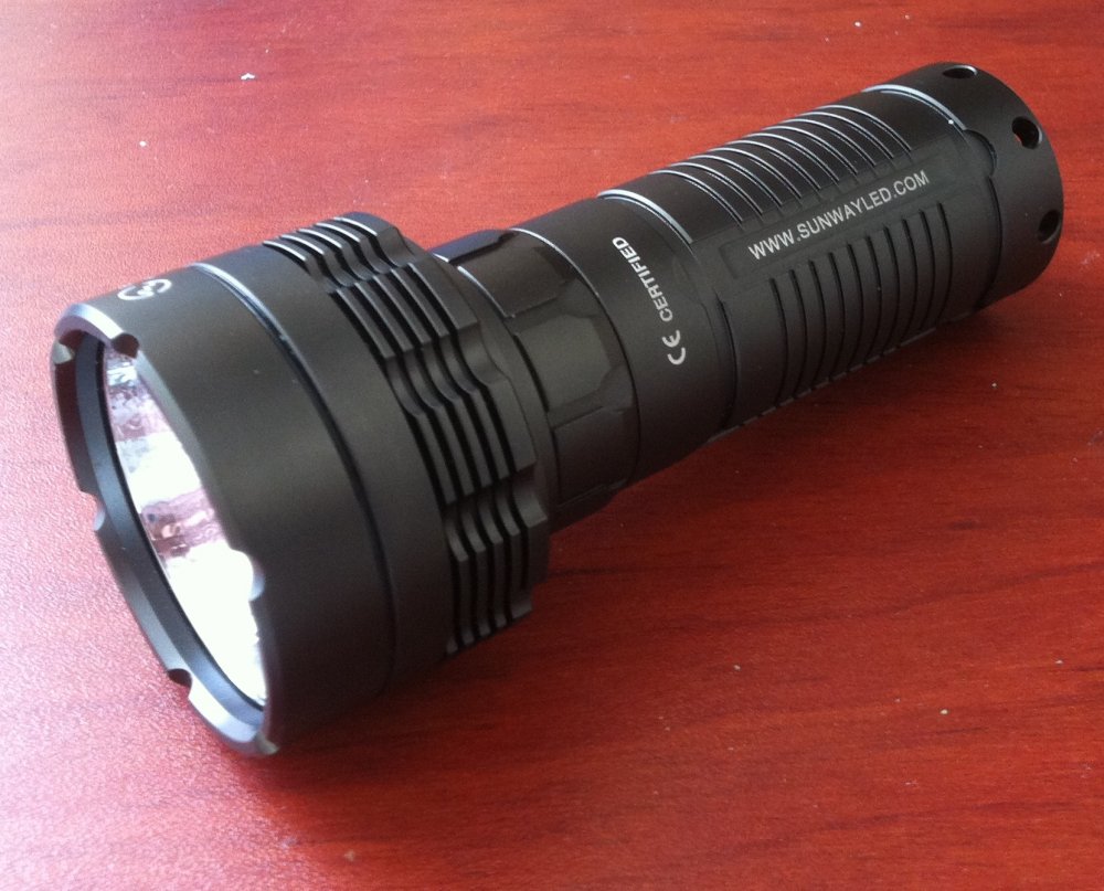

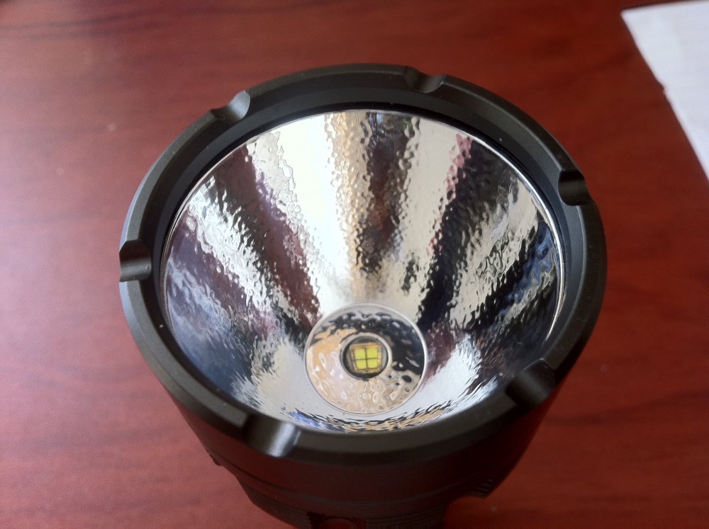

Получил сегодня сабж, но свет срзу непонравился, слишком синюшный, бет далеко но тоненьким лучиком. Не долго думая впаял туда MC-E, появилась боковая засветка, пятно несколько больше но при этом комфортней пользовтаться.
Общая яркость несколько увиличилась.
Голова с новым диодом
Сам фонарь:

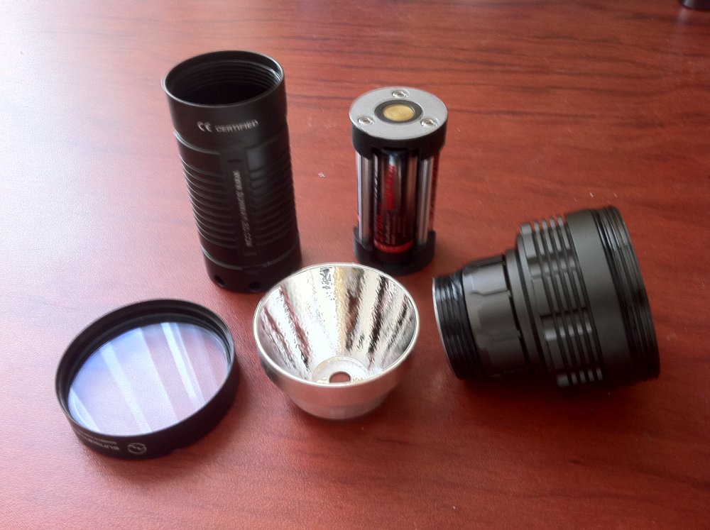

Составные части:
Конструкция интересна тем, что диод ставится прямо на металл головы, а драйвер стоит в пластмассовой заглушке, контактирующей с батарейками, благодаря чему отвод тепла почти идеальный.

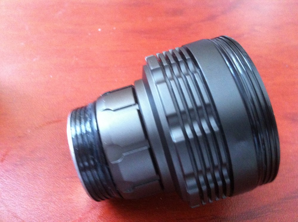

Голова фонаря

Еще раз заменил диод, на сей раз на xm-l, взял вот такой на каторе, встал идеально, даже пилить ничего не пришлось, отпаял одну звезду и впаял другую.
благодаря новому диоду хотспот получился более четким а цвет приятней для глаз.
