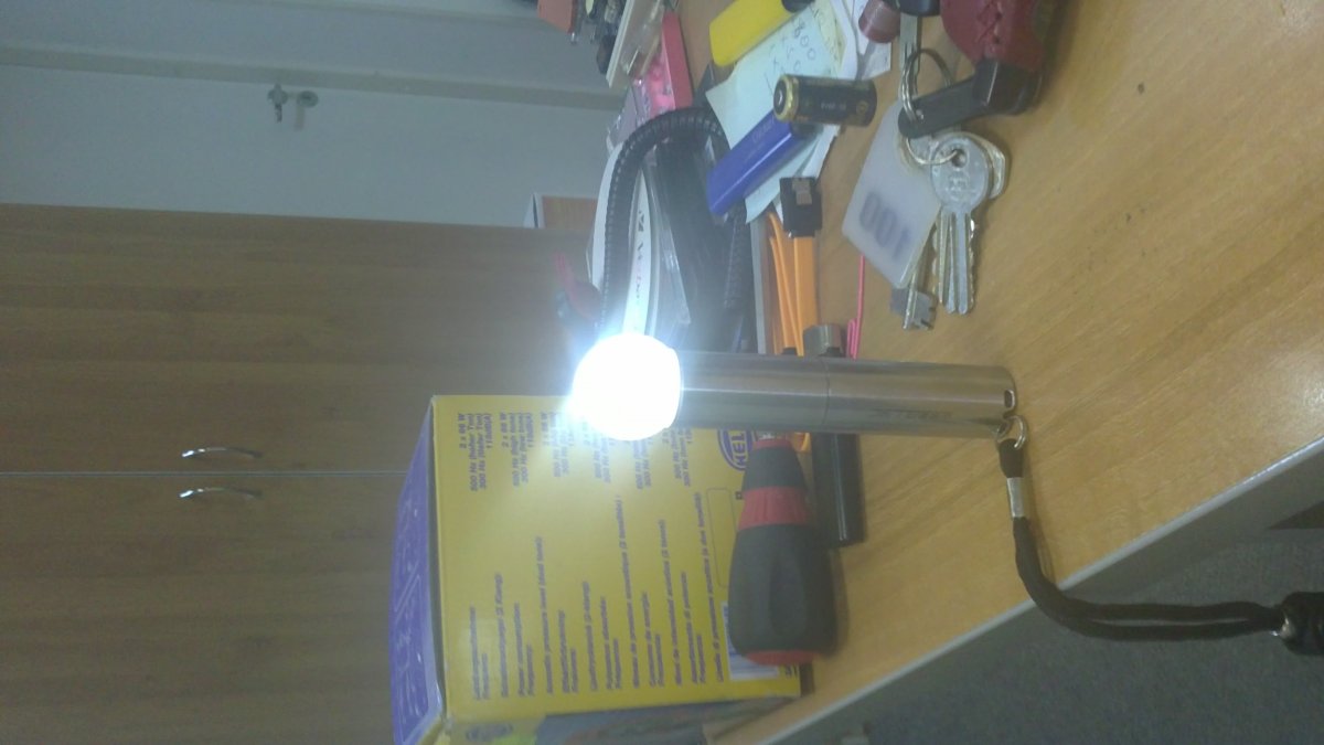

Я использую вот такой, потери минимальны
Садится очень плотно, места в сумке занимает немного
Выглядит превосходно. По-возможности озвучте фонарик и колпачек.

Фонарь JetBeam E3P колпачек от Eau Fabuleuse Leonard
встал идеально выступом внутрь о-ринга.
