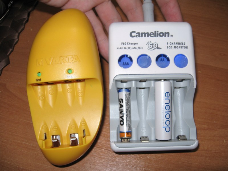

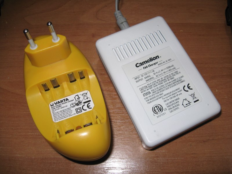

С ночной медленной, но качественно собранной
Varta Easy Energy Pocket Charger Type 57062
- 160-185 mA для АА
- 70-80 mA для АAА
- 2 или 4 аккумулятора
- отключение по таймеру около 16-18 ч., по окончании гаснут зеленые индикаторы
- (слева на фото)
перешел на чуть более "китайскую" с виду
Camelion F60 Charger
- 2.2 A для АА
- 825 mA для АAА
- 4 канала, любая комбинация аккумуляторов
- отключение по dV, плюс для подстраховки по температуре и времени 1.25 ч.
- на дисплее для каждого аккума его типоразмер и индикатор процесса из 4 "палок" по кругу
- (справа на фото)
Camelion на радиорынке Киева стоит 160 гривен. В конце заряда аккумуляторы Eneloop разогреваются до предела комфортного удержания, китайские замучанные Sony 2500 вызывают сработку термозащиты. Это недостаток. Но я кладу зарядку под вентилятор, и нагрев аккумов в конце только до чуть выше температуры тела.
Энелупы заряжаются за 59 минут. Что касается качества заряда, то после Varta (даже если специально сделать перезаряд) Fenix TK20 на комплекте Енелупов в турбо работает 83 минуты, то после Camelion 81 минуту.
Вердикт: если приделать компьютерный вентилятор к новой зарядке, то она меня и вовсе радует. Думаю, 2.2 ампера еще не вредны для аккумуляторов, если они не перегреваются.
