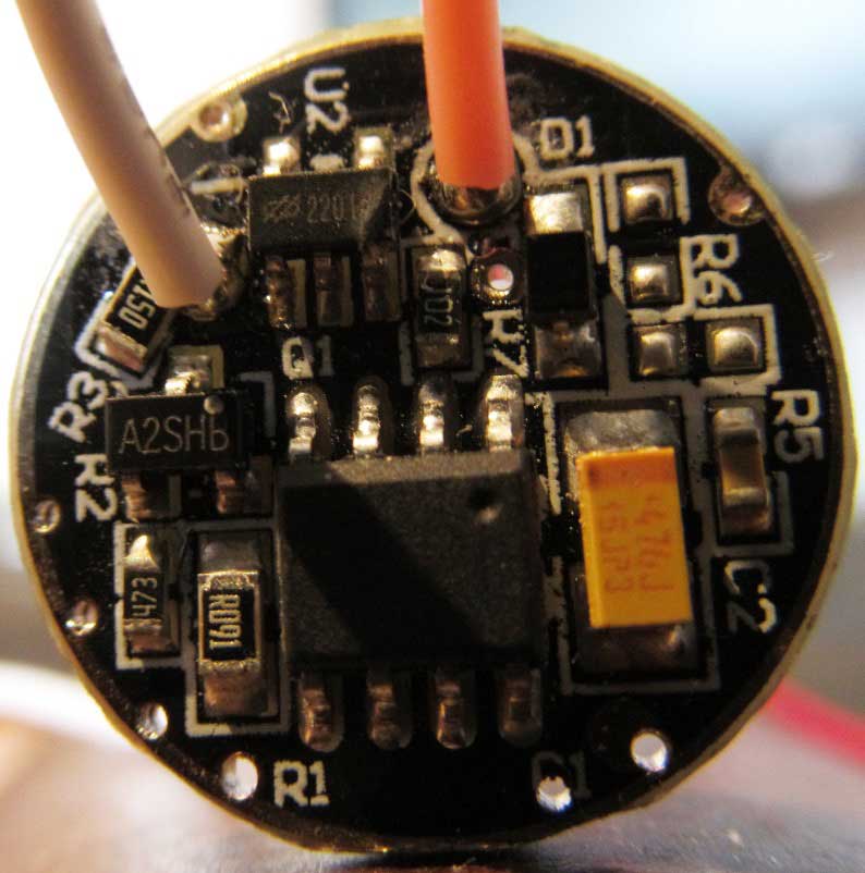

Всем привет!
Решил поменять драйвер из тех, что под рукой. Возник вопрос, можно ли в нем избавиться от "мигалок"? Или выбрать только конкретный режим?
Изображение драйвера:
Покупал здесь
[Исправлено: ip_86, 18.11.2013 в 11:20]

хочется избавиться от стробоскопа.
возможно ли оставить два режима в налобнике?
своими силами.

С помощью резистора 1кОм(500 Ом) пробовать по порядку "сажать" ноги МК на землю, есть маленький шанс, что, что то измениться, но так же есть риск, что нить "спалить". В некоторых "китай" драйверах данным способом я находил "ногу" которой можно изменить количество режимов.
прозвоните тестером куда идут "пятаки" от R5 и R6, которых нет на плате, возможно это и есть технологические перемычки для изменения режимов. Одна "нога" должна звониться на МК другая на минус(корпус).

Ну зачем так категорично и безапеляционно?
Посмотреть сообщение Сообщение от vg55 :
своими силами.
Конечно возможно и исключительно своими силами!
Выкидываем нафиг полностью то, что производит стробоскоп, ставим резистор вместо него, получаем два режима - 1. ВКЛ; 2. ВЫКЛ.
