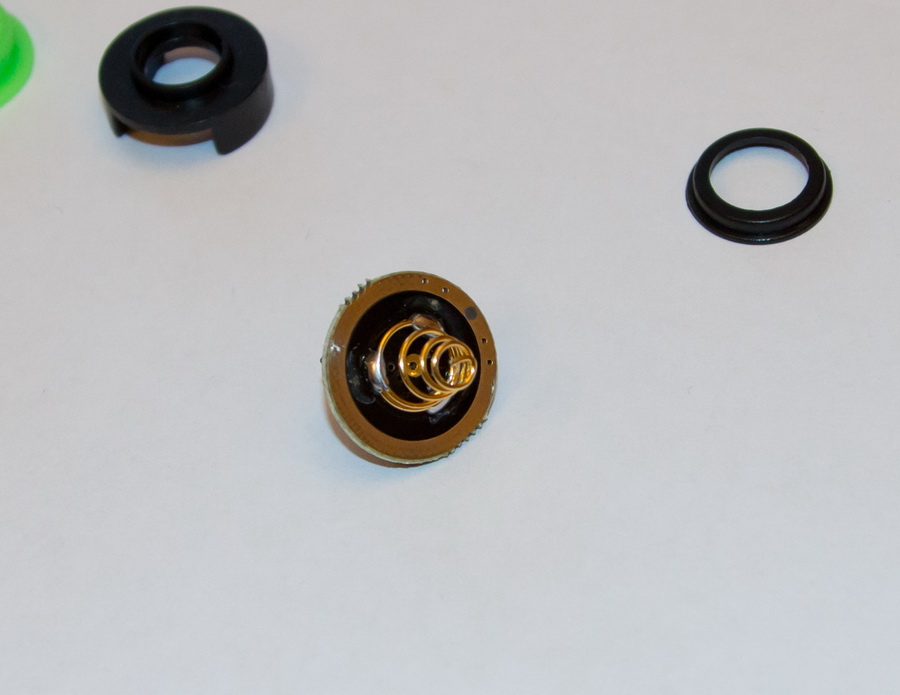

Посмотреть сообщение Сообщение от mafiaofcodes :
при езде замечаю что чуточку светлее или темнее свет "делается". в чем может быть причина?
у меня подобные симптомы на S3 конвое - похоже нашел причину:
вот моя кнопка - резьба тушки и задника анодирована, минус передается с края кнопки на прижимное кольцо и торец тушки.
на 14 часах видна капля припоя - я о ней не задумывался - пока не получил схожие симптомы, а потом после небольшой встряски фонарь вообще перестал включаться - без задней части работал.
головная часть мной полностью переделана - тир оптика, хмл2 диод, новые провода, драйвер, пружина, теплоотвод и контакты проверены. осталась кнопка - при разбое обратил внимания что капелька припоя почти сточилась (есть тенденция к самораскручиванию иногда приходится поджимать) - добавил две капли для симметрии и немного повыше - все заработало и без подмигиваний. Может и вам поможет. главное не переборщить с толщиной - иначе или не закрутится или будет самораскручиваться при замене батарей.
[Исправлено: OlegI, 24.11.2013 в 22:40]
