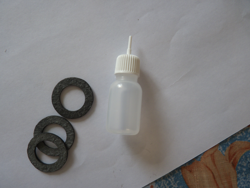

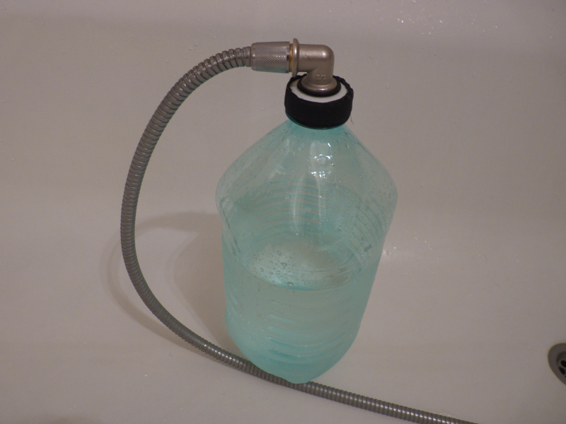

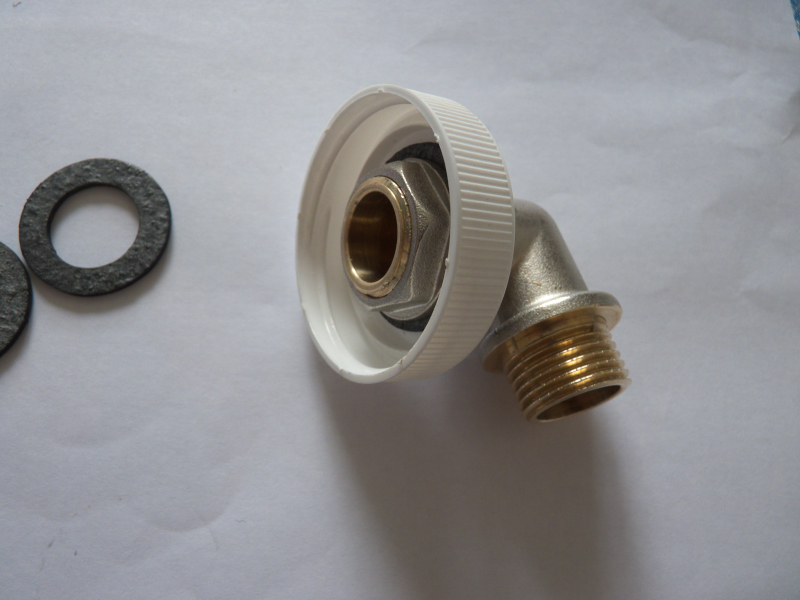

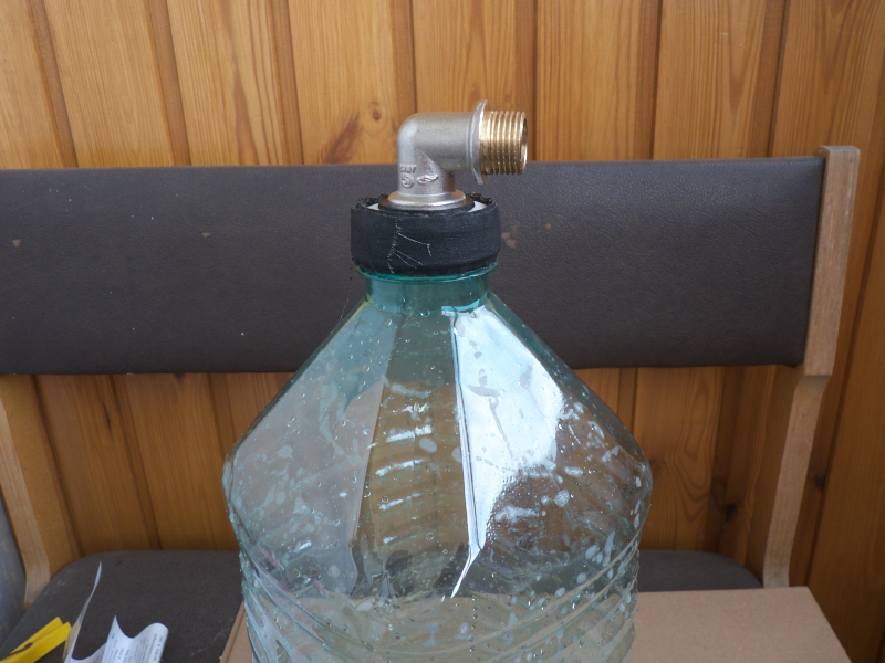

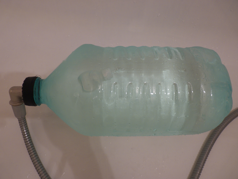

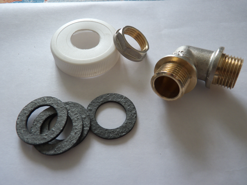

Внимание! Отдавайте себе отчет в том, что повторение нижеизложенного может нанести как материальный ущерб, так и повредить здоровью. Я ни при чем, и прочее и прочее.
Случайно образовалось полдня свободного, планов построить не успел, ну и поехал в сантехнику
Уголок на 1/2, прижимная гайка с юбкой, прокладки, еще на работе 5-литровку взял (белая крышка с дыркой от нее)
Собираем:
Первое испытание говорит нам, что крышка слабовата. Усиливаем матерчатой(чтоб не растягивалась) изолентой. Синей матерчатой небыло, каюсь.
Так выглядит "установка" Шланг от душа подходит идеально.
Для проверки бросаем пустую хрень (ничего под рукой не оказалось, мож вечером тенисные шарики куплю)
ПОЕХАЛИ!!!
Первые выводы:
На 1,5 атм. все в полном поядке.
При включении горячей (4 атм.) появляюся две проблемы:
1) давление!!!! держите руками уголок т.к.
Посмотреть сообщение Сообщение от Mihalich :
иначе сначала водяной душ, потом увлекательная борьба с "разливом" на полу
2) температура. Бутылка продолжает расширяться и, в какой-то момент, горячая вода начинает действовать на крышку, та размегчается и вылетает. Повторю: держите руками уголок!!!!
Пока все.
Пересоберу какой-нить фонарь, куплю тенисные шарики, и глянем.

Допустим мы сильные (тяжелые) — сжали объем занимаемый воздухом на целый 1 литр.
Вооот. Нужно какую-то методу определения на сколько сжали. Ну и потом, где колхоз, ГДЕ синяя изолента?
Показываю:
Все же кто-то (что-то) следит за нами: горячую воду должны были отключить 16-го, но уже сегодня с утра её отключили, тем самым отняв у меня 4 бара, и , возможно, избавив от лишнего гемороя с просушкой/починкой фонаря.
Учасник: S-mini - с заменой всех о-рингов и смазкой густым силиконом.
"Установка": диаметр подопытных до 42мм., давление мин.1,5 бар.
Ну, метода проста: напихали туалетки, все закрутили, дали давление, 15мин. ждем.
Все хорошо, бумага сухая.
Вставляем аккум, закручиваем, включаем, даем давление и.....
и нихрена, на ~1 бар все тухнет.... поборов очередной приступ непонимания "зачем блин я опять это делаю, ведь только вчера мыл забрызганный потолок ", сбрасываем давление.... фонарь горит...
ептыть! это кнопка нажимается, фух...
Находим, подходящую монету, презерватив для узи, резинку от трусов для денег (а Вы говорите физфак ) и получаем ЭТО:
Бросаем в воду, Поехали!
В общем, все отлично. Кому надо затопить фонарь-высылайте
