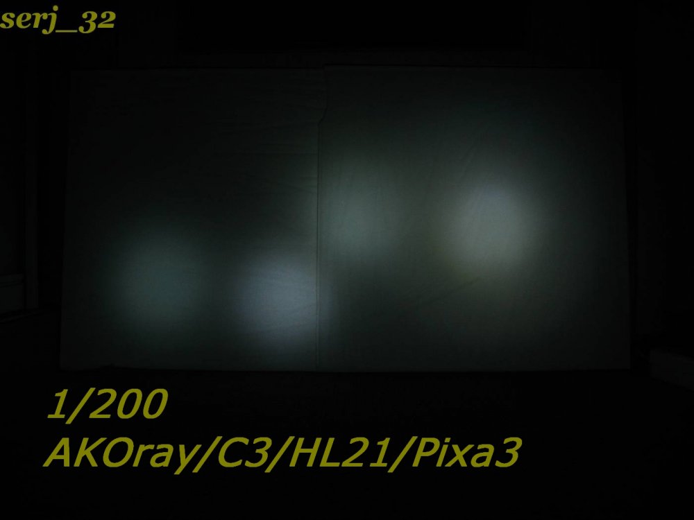

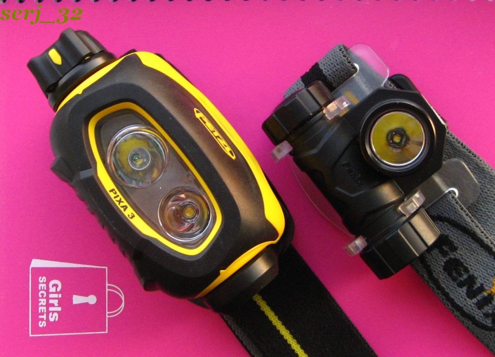

Несколько новых фото и прау бимшотов

По умолчанию Re: Petzl Pixa 3 ATEX Headtorch. Review
Petzl порвал Fenix. В кое то веке)
Старый 07.04.2011, 14:10 Автор темы   136
serj_32
но боковая засветка у 21го пошире будет, вот только на слабых режимах она треяется на фоне центрального пятна луча
