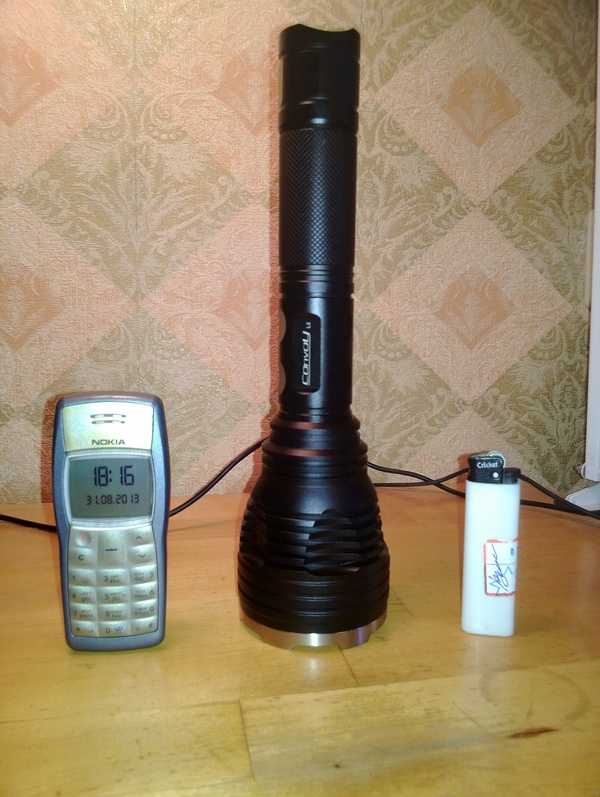

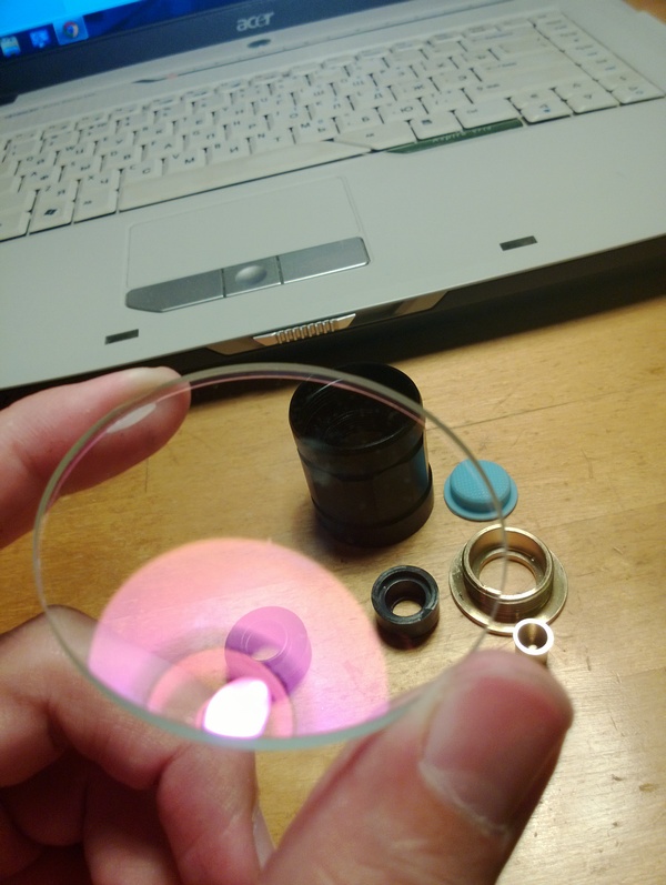

Доброго времени суток, сообщество, вот и приехал мой Convoy L2. Как и обещал, небольшой обзорчик. Заранее извиняюсь за картинки, фотоаппарата в доме нету, только фонарики, поэтому снимаю на холодильник.
Итак, сабж: https://www.fasttech.com/products/1213101, брался там же. Диод выбирал специально потеплее (просто ради интереса) XM-L T5-5C. Что тут скажешь, из других приличных фонарей у меня только феникс pd30 (XP-G R5), по сравнению с ним - действительно очень теплый, однако особых преимуществ теплого перед холодным не заметил, я не фотограф, цветопередача мне не нужна. Характеристики приводить не буду, ибо их все даже сами китайцы не знают, а известные по ссылке видны.
Перейдем к главному, ощущения, качество и так далее. Пришел фонарь в коробке, коробка лежала в бумажном пакете (там я еще барахлишка заказал). Ничего особенного. Первое впечатление - качество хорошее, фонарь большой и тяжелый. Стекло просветленное (по крайней мере, отдает фиолетовым отливом), кристально чистое, как и рефлектор. На неискушенного флешаголика (то есть меня) рефлектор производит хорошее впечатление, большой, глубокий, под стеклом ни пылинки, ни пятнышка, диод строго по центру. При аккуратной разборке (интересно ж), я сделал вывод, что живу в пылесборном мешке, так как после не менее аккуратной сборки, на рефлекторе разве что мухи не сидели, пыли тьма. Так что особо ранимым любителям фонарей разбирать голову не советую, потом не отчистите. Ну да меня такие мелочи не смущают, все равно еще десять раз вскрою, брал фонарь под переделку драйвера.

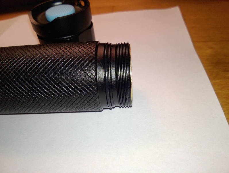

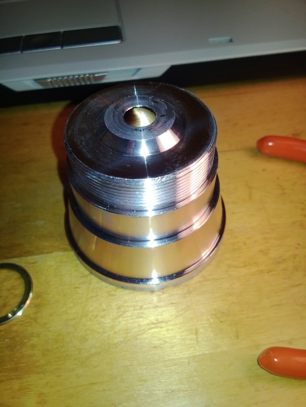

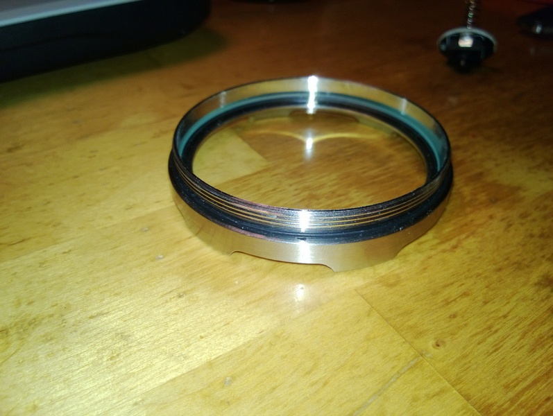

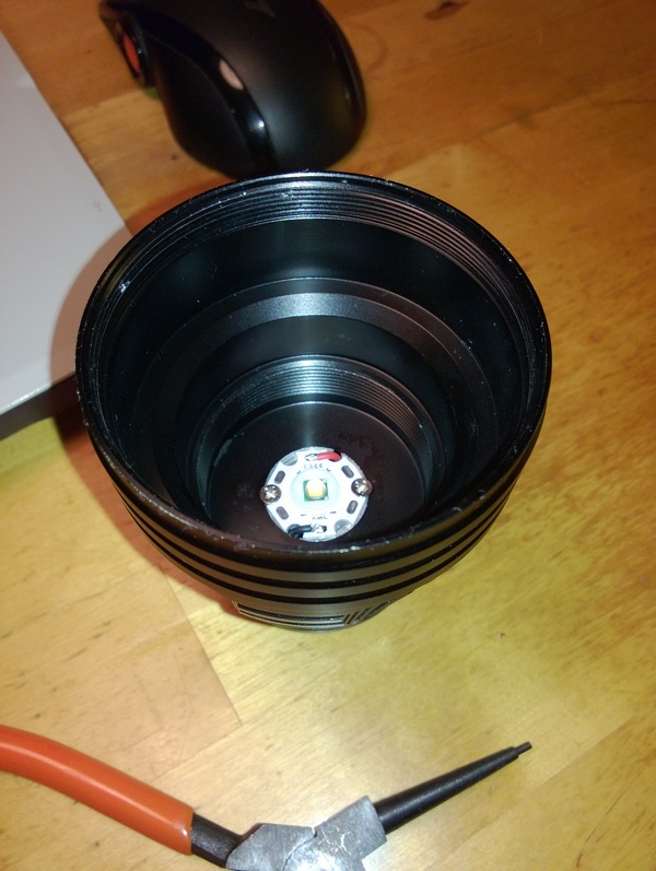

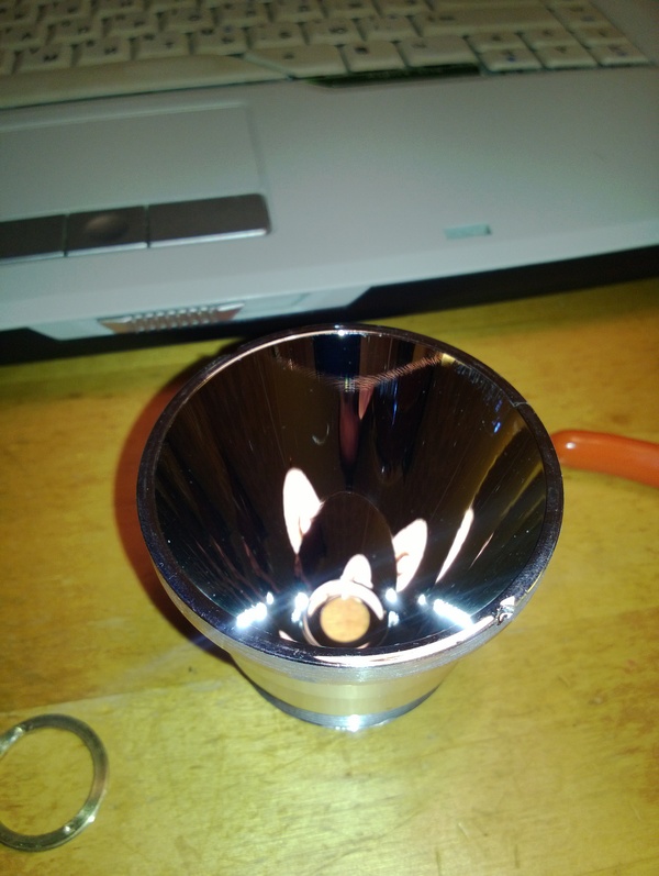

Как видно из картинок, рефлектор вкручивается в голову фонаря, диод же лежит на основании головы, так что теплоотвод должен быть отличный. На голове имеются массивные ребра для лучшего охлаждения, расстояние между ними приличное. Из неприятных моментов – резьба на короне мелкая, закрутить корону при закрученном до конца рефлекторе не удалось, видимо рефлектор встает слегка криво, поэтому пришлось на 5-10 градусов открутить отражатель, тогда корона наконец-то завернулась. Болтания рефлектора нету, так как его дополнительно поджимает корона через резинку и стекло. Резинок две, одна между короной и головой, вторая между короной и стеклом.

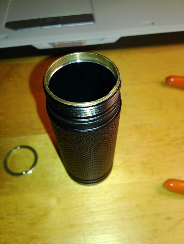

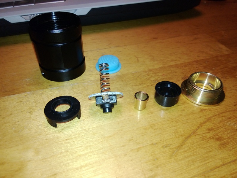

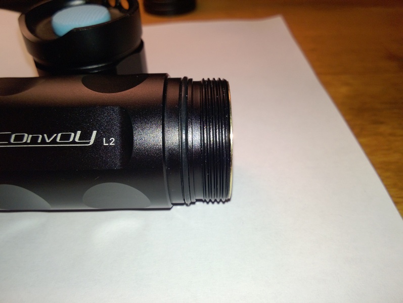

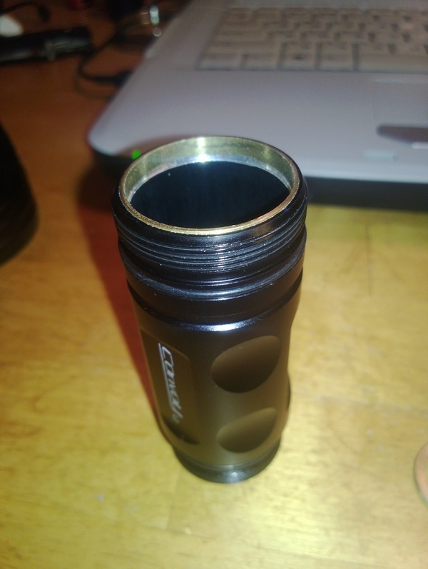

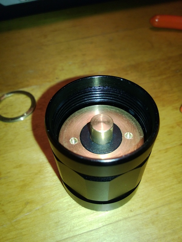

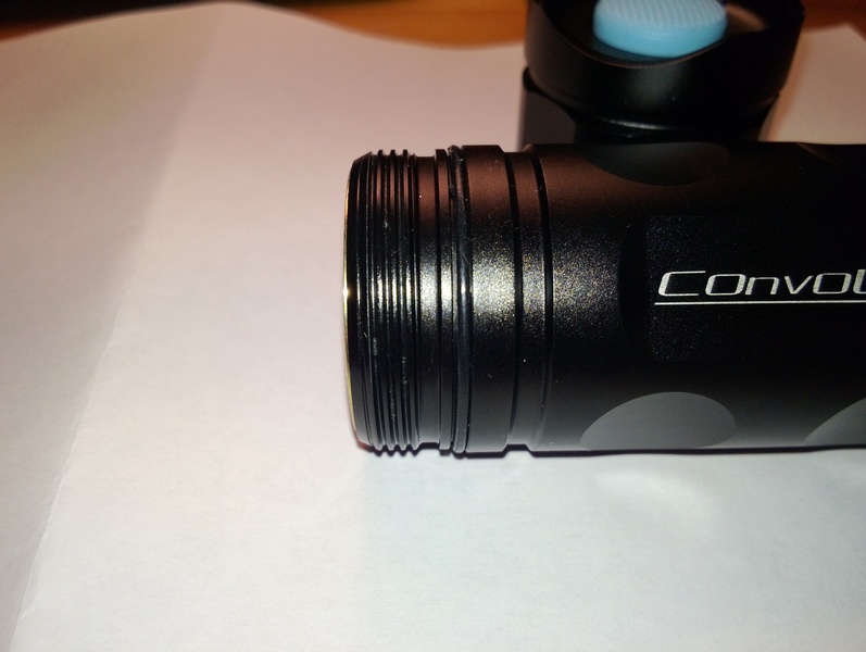

Перейдем к батарейному отсеку, он имеет удлинитель для установки второй батареи 18650 или 26650. Для использования 18650 имеются провставки, сделанные из ПВХ трубы. Резьба сухая, вроде бы трапецевидная, на мой вкус мелковата, анодирована со всех концов, электрический контакт происходит через торцы батарейного отсека. Видимо, для лучшего контакта на торцах имеются втулки из желтого металла. На удлинителе имеется небольшой дефект, замята желтая втулка и слегка деформирована резьба, что, впрочем, эксплуатации никоим образом не мешает. С каждого торца имеется по одному уплотнительному кольцу, однако особого доверия они мне не внушили, диаметр их сечения маловат что ли… На том же фениксе кольца потолще, вращаются детали туже. Так что про IPX-8 лучше не вспоминать. Впрочем, создается впечатление, что можно установить и по второму кольцу, так что не все так плохо. Анодирование хорошее, при попытке его поцарапать достаточно твердым ножом (без фанатизма), следов практически не остается. Накатка мелкая и присутствует только на удлинителе батарейного отсека. Никаких ухищрений для того, чтобы фонарь не катался по столу на боку не имеется. Защищенные банки 26650 лезут без проблем, у меня вот такие: https://www.fasttech.com/p/1076400. Они даже слегка гремят в корпусе, но изолента полностью спасает дело. В руке фонарь лежит удобно, центр тяжести у основания головы.

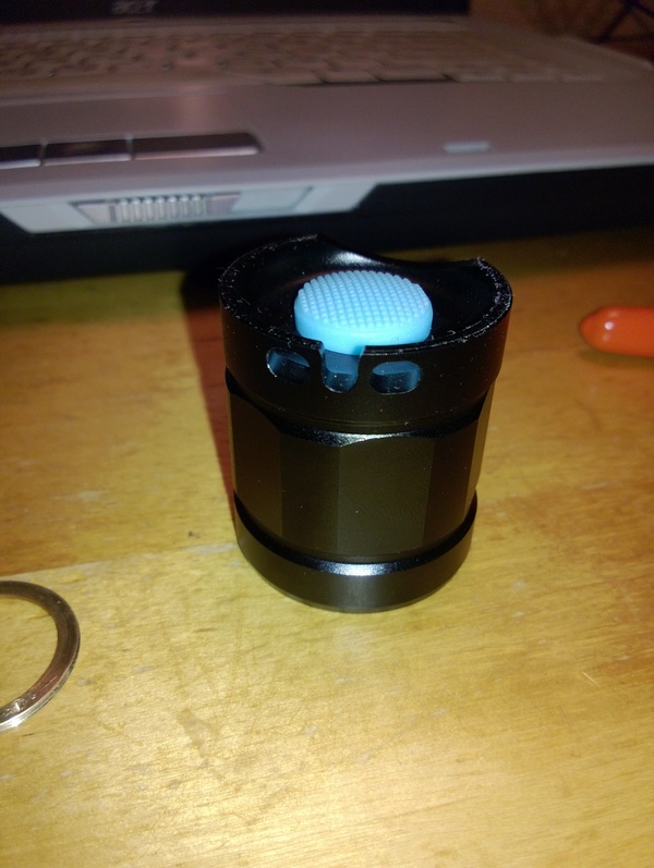

Кнопка обратного клика, большая, со светонакопительной резиновой накладкой. Ничего особенного, пружина закрыта «стаканом» из желтого металла. Фонарь может стоять на попах, вполне уверенно, по крайней мере, лучше тридцатого феникса. Удобные отверстия под темляк, которые не мешают постановке фонаря на кнопку при установке темляка. В общем, смотрите картинки, там все понятно.

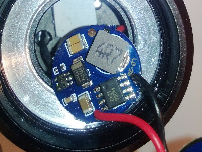

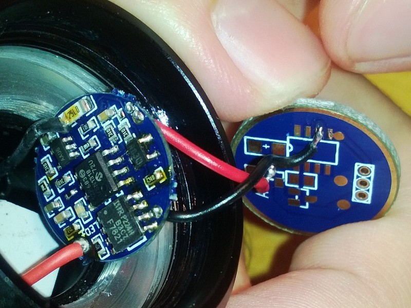

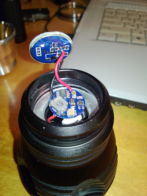

Ну а теперь, как говорится, самая мякотка. Вскрытие пациента показало, что пациент умер от вскрытия что пациент оснащается драйвером LD-29, по заверению производителя аж на 2,8 А. Опять же, по их информации, присутствует стабилизация яркости, но работает она только при использовании двух банок. Драйвер имеет пять режимов и две группы. Присутствует память последнего режима. 1ая группа – low, mid, hi, strobe, sos. 2ая - low, mid, hi, что очень удобно, стробосос не мешается под руками. Переход между группами осуществляется так: после включения минимального режима через пару-тройку секунд фонарь моргнет. Если после этого кратковременно прервать питание (можно просто полунажатием кнопки), то группа сменится. Замеры тока на кнопке при свежих банках показали потребление: 0,05 А; 0,42 А; 1,2 А. На диоде ток еще не мерял, померяю потом, заодно и на КПД драйвера посмотрим. Тип драйвера – импульсный понижающий. Из трех основных микросхем не понял назначение одной, та что с маркировкой «44356 1243». В принципе, похоже на АЦП от максима (max1243), однако на кой он там сдался – непонятно, в используемом микроконтроллере есть встроенный. Может это сам преобразователь? Про вторую микросхему вы уже наверно догадались – это pic12f683, ну а третья – это вообще не микросхема, а просто полевик для преобразователя (irf7821) вот в таком вот странном вольминогом корпусе. Если я прав, и первая микросхема – АЦП, то получается, что сам преобразователь выполнен на микроконтроллере, что в большинстве случаев не есть хорошо, ибо китайскому коду я не доверяю. Опять же, я могу и ошибаться, осмотр был беглый. В общем, все покажет КПД. Ах да, в голове пружина для батарей тоже имеется (на фото не видно).

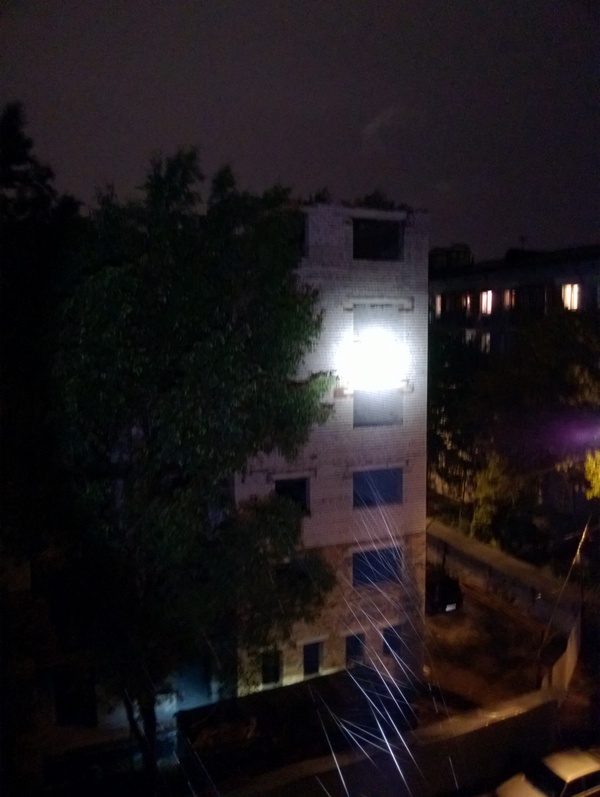

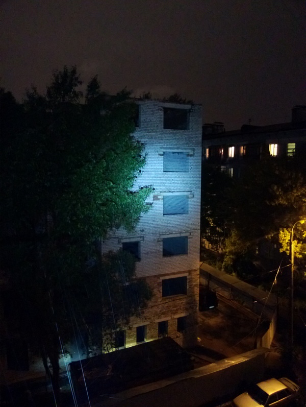

Трататата! Настало время для самого большого моего позора в этом обзоре, встречайте, бимшоты! Условия съемки: все тот же холодильник, ночь, городская паразитная засветка, небольшой дождь и два фонаря в максимальном режиме (fenix pd30 и convoy l2). До дома метров 50 примерно, может чуток меньше. Первое фото - fenix pd30, второе - convoy l2, третье – сверху феникс, снизу конвой.

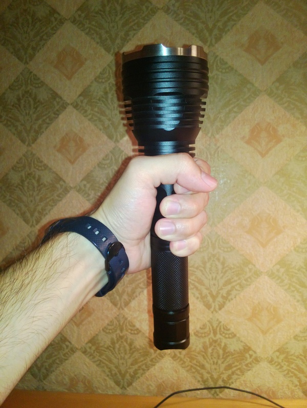

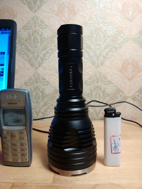

Ну а напоследок, немножко картинок для оценки размеров фонаря.
Всем спасибо за внимание!

тяжолый субъективно? как инструмент подавления демократии можно использовать?

тяжелый, подходит как для подавления, так и для насаждения той самой демократии. приятная вещица

Какой же огромный фонарь На фото с фасттека он выглядит менее громоздким.

Посмотреть сообщение Сообщение от VityaS :
"Вес это хорошо. Вес это надежность. Если не выстрелит, можно по черепу врезать."

Что в этом не нравится?
Слабоват. Для такого корпуса можно и 3.5- 4А поставить, вместо 2,8.

Всегда интересовал практический аспект применения таких фонарей. Сколько ни уговаривал себя заказать L2 (флешеголизм тваюмать), но так ему даже в теории применения и не нашел.
Как игрушка - м.б., с балкона подсветить гопоту разогнать
А, еще "Если не выстрелит, им всегда можно дать по голове" (с) Борис-Бритва, вроде, ага.
Посмотреть сообщение Сообщение от crus :
Анодирование под звездой имеется? Дырки под ней нету? Толщину перегородки под звездой измеряли?

да просто поиграться, увлекаюсь электроникой, ну там КПД померяться, под себя управление сделать.

анодирования под звездой вроде нету, дырки тоже, толщину перегородки не замерял, но на глаз миллиметра 2 точно есть
крупнее Катапульты
перегородка 4мм, выборка под звезду глубиной 1,2мм

dmn42, для этих целей хватит с лихвой, щас попробовал в условиях сильной городской засветки посветить - на 300 м уверенно видно световое пятно на доме
