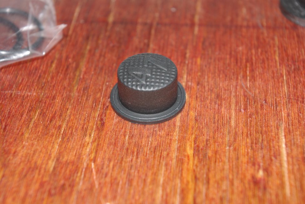

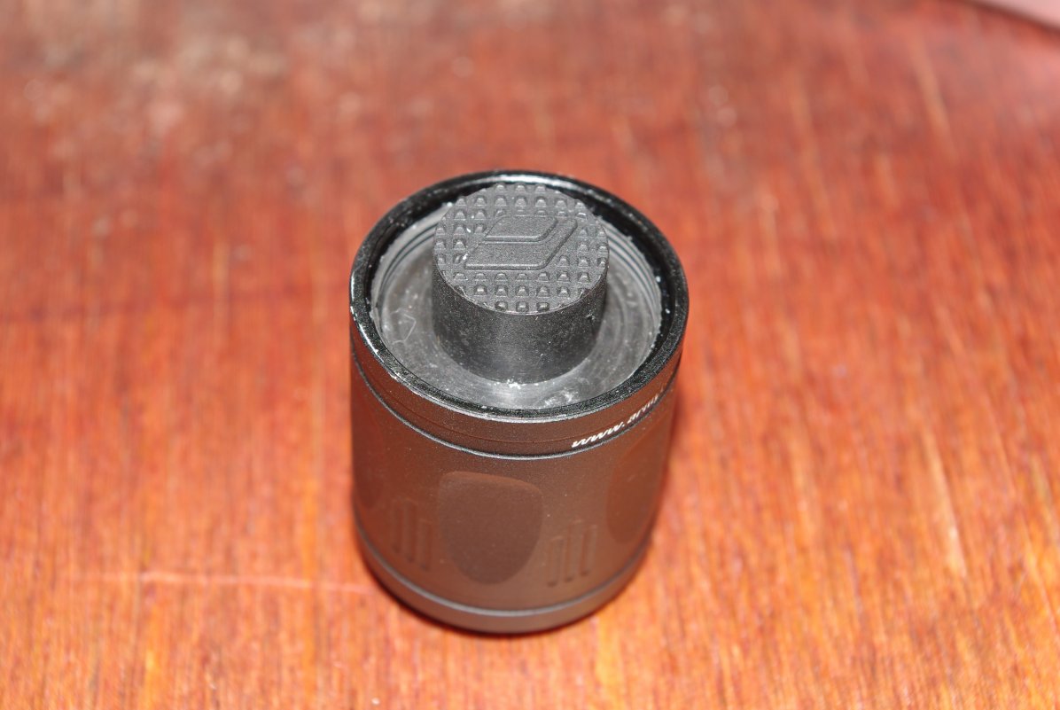

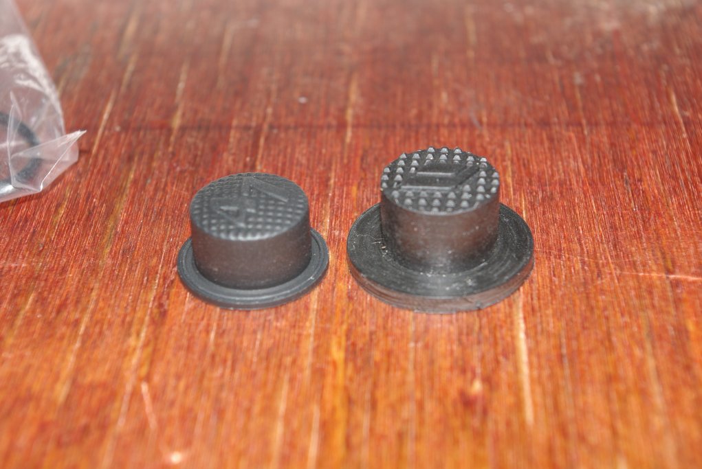

1. Через заднюю кнопку вода вовнутрь батарейного отсека не попадает, т.к. резиновая накладка на кнопку при зажатии ее алюминиевой шайбой расширяет резину, и она упирается в резьбу. Плюс есть смазка.
3 недели назад конструкция задней части в фонарях на заводе была несколько изменена. Фонари по миру давно рассылаются именно с обновленной конструкцией, без стальной шайбы и с измененной алюминиевой закручивающей шайбой.
2. Тело выточено ровно, резьба соответствует допускам и работает согласно спецификации. Никаких вопросов быть не может.
3. В некоторой части партии была вложена меньшая резинка на стекло, что вызвало ухудшение водонепроницаемости. В новой партии плотные резинки 1.5мм идут по умолчанию. Чтобы быстро и аккуратно самостоятельно заменить резинку на новую - достаточно при сборке прижать стекло и только потом начать закручивание стальной кромки.
[Мы, как представитель в России, давно предлагаем клиентам заменить резинки на новые 1.5мм - вышлем заказавшим их бесплатно для полного устранения вопросов с водой; пока изъявило такое желание после прочтения данного форума лишь 4 человека].
4. Вместо резинки на СИД для его центрирования в новой партии будет установлена пластиковая деталь.
5. Стекла устанавливаются в фонарях новые, от другого поставщика. Сборка оптики несколько изменилась.
6. Вводится модификация фонаря Predator WIDE с широким центральным лучом 10 градусов (для гладкоствольного оружия и туризма). У дальнобойной версии фонаря Predator данный угол был 5 градусов. Рассматривается к производству вариант фонаря с черными стальными кромками с титановым покрытием.
7. Выносная кнопка для данной модели фонаря через некоторое время будет переходить в стадию подготовки к производству.
Даже в версии 1 задняя кнопка собрана правильно и протекание задняя крышка не допускает, резинка расширяется очень сильно и блокирует воду:

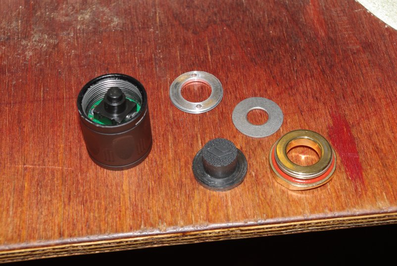

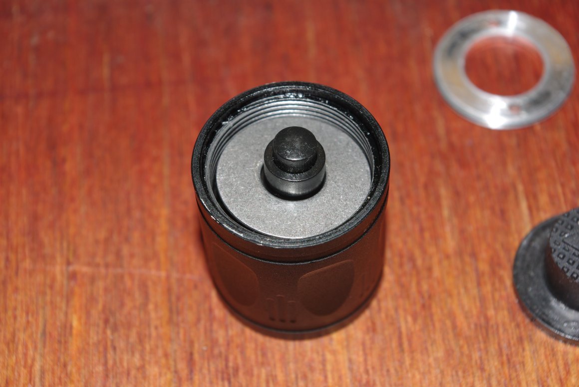

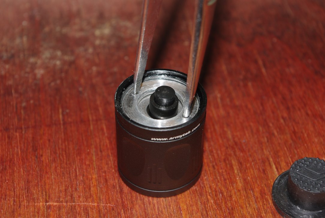

Кстати совсем забыл
Когда Предатор мыл под краном, и потом разбирал кнопку, под коронкой нашел воду. А попала она туда между резиновой накладкой и коронкой, потому что плотного прилегания там быть не может, так как сама накладка прижимается ниже кольцом, а в короне она ходит свободно.
Непонятно тогда зачем нужна кольцевая резинка на коронке...
Но это пол беды. При таком варианте закрепления накладки, вода будет попадать под коронку. Далее в крепящем кольце - скозные отверстия для откручивания. Сама накладка снизу упирается только в пластиковый корпус кнопки небольшой площадью.
Через центр и "дырки" вода не попадет, потому что более менее закрыта резиновой накладкой, НО есть еще резьба которая не как не защищена, там нету не резинок не чего. Вода не сразу но просочится. А при том что в кнопку вообще лезть не кто не будет то здравствуй коррозия.
Тут уже писали что лучше накладку ставить под коронку, чтобы сразу герметизировать. А еще было бы лучше если бы кнопку делали как остальные производители, с разбором изнутри, а не куча колец и деталей
Чтобы наружу только было отверстие под накладку и накладка же прижималась к этой поверхности

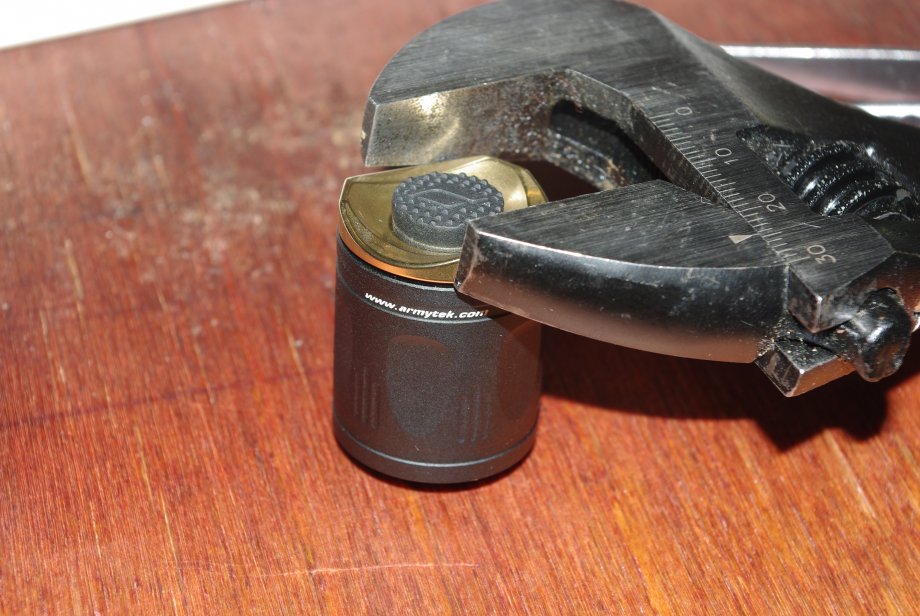

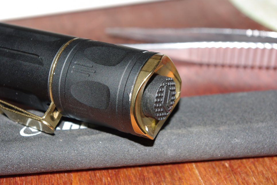

Мануал по правильной сборке кнопки и походу он изначально планировался так
Персональное данке шон p0rt@ll
Итак:
1. Раскручиваем "неправильную" кнопку, вынимаем все кроме самого выключателя
2. Кладем шайбу на выключатель
3. Фиксируем эту конструкцию кольцом с резьбой
4. Кладем резиновую накладку
5. Аккуратно большим разводным ключом затягиваем коронку
6. Вуаля...
Герметизация кнопки осуществлена, кнопка нажимается отлично, от прикосновения не включается.
Но правда теперь фонарик на попу не становится. Но можно подобрать накладку покороче, главное, что устранена проблема с герметизацией
