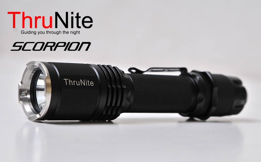

Thumbs up Анонс нового тактического фонаря Thrunite Scorpion - 460 ANSI люмен!

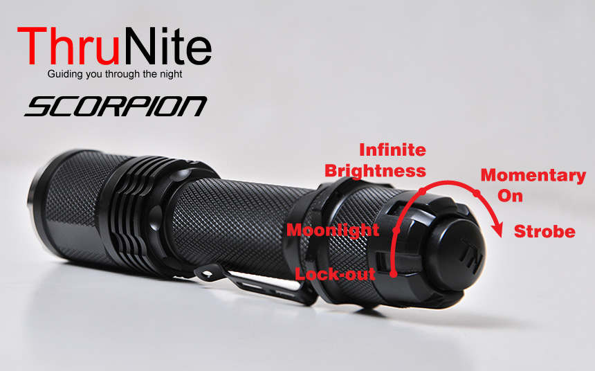

Мы рады представить Thrunite Scorpion - новый тактический фонарь, продолжающий линейку надежных фонарей Thrunite.
Scorpion - это строгий и функциональный дизайн с военным шармом, традиционная надежность Thrunite, отличные ТТХ и невероятно удобная система управления.
Особенности
  • Удобное и интуитивно-понятное управление. Для управления фонарем Scorpion используется поворотное магнитное кольцо и кнопка в торце фонаря.
    Все в фонаре сделано так, чтобы при богатой функциональности пользователю не приходилось задумываться о выставлении режимов, вспоминать алгоритм работы или читать документацию.
    Любой из 5 режимов легко выбирается наощупь в полной темноте, абсолютно бесшумно, предотвращая демаскировку.
  • Режимы фонаря, при повороте кольца по часовой стрелке: Предохранитель, режим "лунный свет", режим с настраиваемой яркостью 10%-100%, режим моментального включения 100%, стробоскоп.
  • Удобная ромбическая накатка по всей поверхности фонаря не даст выскользнуть фонарю даже из мокрых рук или толстых перчаток.
  • Съемная пружинная клипса с фиксацией положения, съемная ударная кромка из нержавеющей стали.
  • Элементы питания амортизируются пружинами с двух сторон: фонарь не моргает при отдаче огнестрельного оружия даже при автоматической стрельбе.
  • В комплекте поставляется специальный чехол, разработанный для фонаря Scorpion. Чехол разработан таким образом, что фонарь надежно удерживается внутри даже с открытым клапаном.
  • Тактическая кнопка сделана сильно выступающей за торец фонаря, чтобы сделать нажатие максимально удобным.
  • Гладкий отражатель специально спроектирован и настроен на дальнобойность и интенсивную боковую засветку, для тактических применений, охоты и спецслужб.
  • Диаметр корпуса 1" позволяет легко использовать фонарь как подствольный.
Спецификации
  • Световой поток 460 ANSI люмен
  • Новейший светодиод Cree XM-L (T6) при токе 1.5А, время жизни 50 000 часов
  • Используются 2 батареи CR123A или аккумулятор 18650
  • Длина 164мм, диаметр корпуса 25.4мм, диаметр головной части 35мм.
  • Масса 154г. (без батарей)
  • Цифровая регулировка тока - яркость остается постоянной при разряде батарей.
  • Защита от неправильной полярности элементов питания
  • Система индикации разряженных батарей и защиты АКБ: при снижении напряжения ниже 2.9В фонарь переключится в слабый режим работы, и выключится при 2.7В. Таким образом, в фонаре можно без опасений использовать незащищенные аккумуляторы 18650.
  • Поворотное магнитное кольцо в торце фонаря с 5 различными фиксированными положениями.
  • Магнитная бесшумная кнопка с практически бесконечным ресурсом работы.
  • Фонарь изготовлен из алюминия повышенной прочности T7075
  • Развитое оребрение корпуса обеспечивает отличный теплоотвод от мощного светодиода.
  • Покрытие корпуса - анодирование III (высшей) степени твердости
  • Долговечная анодированная резьба трапецеидального профиля.
  • Управляющее кольцо изготовлено из прочного и долговечного поликарбоната.
  • Закаленное стекло с двухслойным двусторонним просветляющим покрытием максимальной светопроницаемости.
  • Съемная стальная пружинная клипса
  • Съемная ударная кромка из нержавеющей стали
  • Гладкий параболический отражатель (диаметр 30мм, глубина 24мм)
  • Удобный, широкий и дальнобойный луч с плавным переходом от боковой засветки к центральному пятну
  • Время работы (2xCR123A):
    режим "Лунный свет": 0.1 люмена, 9 дней
    Настраиваемая яркость: различное время работы в зависимости от яркости. При яркости 100% приблизительно 1 час.
    Максимум (100%): 460 ANSI люмен , 1 час
    Стробоскоп (10hz): 460 ANSI люмен, 2 часа
  • Возможность установки выносной тактической кнопки с витым шнуром и различных светофильтров.
  • Полезная дальность освещения 200 метров
  • Водонепроницаемость по стандарту IPX-8 до глубины 1.5 м. в течение 30 минут.
  • Ударопрочность по стандарту ANSI FL-1 при падении с высоты 1.5м.
Управление
Ключевая особенность фонаря Thrunite Scorpion - уникальная интуитивная система управления с поворотным магнитным кольцом в торце фонаря. Кольцо имеет фиксированные положения, каждое из которых соответствует определенному режиму работы фонаря. Управление фонарем настолько просто, что выставить нужный режим легко даже с закрытыми глазами. Кнопка и само кольцо работают абсолютно бесшумно.
При повороте кольца по часовой стрелке фонарь последовательно проходит следующие режимы:
  • Предохранитель.
    Предотвращает случайное включение фонаря. В этом режиме фонарь не загорается при нажатии кнопки. Режим полезен при хранении или транспортировке фонаря, а также в ситуациях, когда случайная вспышка света может быть опасной.
  • Режим "Лунный свет"
    Данный режим сделан специально для тактического использования. Очень слабого света яркостью 0.1 люмена вполне достаточно для чтения карт или ориентирования в полной темноте без яркого света, снижающего остроту зрения.
    На фонарь, работающий в этом режиме, можно смотреть невооруженным глазом. Фонарь работает при такой яркости больше недели.
  • Настраиваемая яркость
    Вы можете настроить в этом режиме любую нужную вам яркость. Работа в этом режиме похожа на работу с любым другим фонарем: нажмите кнопку и отпустите для включения света, нажмите и отпустите повторно для его выключения. Для настройки яркости нажмите кнопку и удерживайте в нажатом состоянии. Фонарь начнет увеличивать яркость с 10% до 100%. Свет дважды моргнет при уровнях 10% и 100%. При достижении нужной вам яркости отпустите кнопку и программа запомнит выбранное значение. Настройка сохраняется даже при смене батарей.
  • Режим моментального включения
    Режим предназначен для тактического использования, когда требуются короткие вспышки света. Просто нажмите кнопку для включения света, отпустите для выключения. В этом режиме можно подавать сигналы азбукой Морзе. Яркость в режиме моментального включения всегда равна 100%.
  • Стробоскоп
    Режим похож на предыдущий, за одним исключением: при нажатой кнопке свет стробоскопически моргает с частотой 10 Гц, дизориентируя противника.
При установке выносной тактической кнопки с витым шнуром в фонаре остается только режим моментального включения.
Обсуждение фонаря на CandlePowerForums: http://www.cpfmarketplace.c...

Посмотреть сообщение Сообщение от SuperFonarik.ru :
Одна пружина в хвосте, другая в голове. Т.е. аккумулятор полностью подвешен.
Это есть гуд!
Драйвер расположен в голове фонаря.
Тогда я что то не пойму как происходит управление, есть какойто 3й контакт? (кроме корпуса и батареи)
Старый 12.02.2011, 13:02 Автор темы   12
SuperFonarik.ru
Аватар для SuperFonarik.ru
Регистрация: 19.05.2010
Последняя активность: 04.10.2024 12:03
Сообщений: 1638
Сказал(а) спасибо: 243
Поблагодарили: 635 раз(а) в 287 сообщениях
По умолчанию Re: Анонс нового тактического фонаря Thrunite Scorpion - 460 ANSI люмен!
Внутри дюралюминиевого корпуса запрессована пластиковая трубка с влитыми датчиками Холла, жестко связанная с головой фонаря. С помощью датчиков происходит определение выбранного режима и нажатой кнопки.
SuperFonarik.ru вне форума   Ответить с цитированием Вверх
Старый 12.02.2011, 13:05   13
serj_32
Тоесть тушка от головы не откручивается?
А фото разобранного фонаря можно увидеть?
