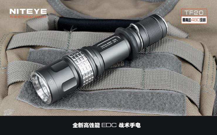

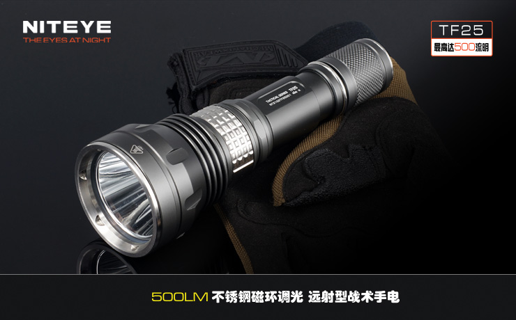

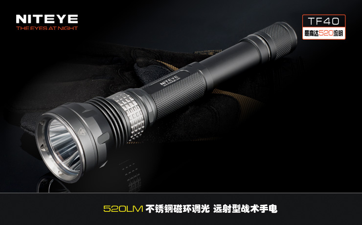

В hkequipment.net появились фонари Niteye серии TF.
TF20
TF25
TF40
В фонарях установлены светодиоды CREE XM-L U2, питаются они от элементов CR123A или аккумуляторов 18650, яркость регулируется магнитным кольцом.
