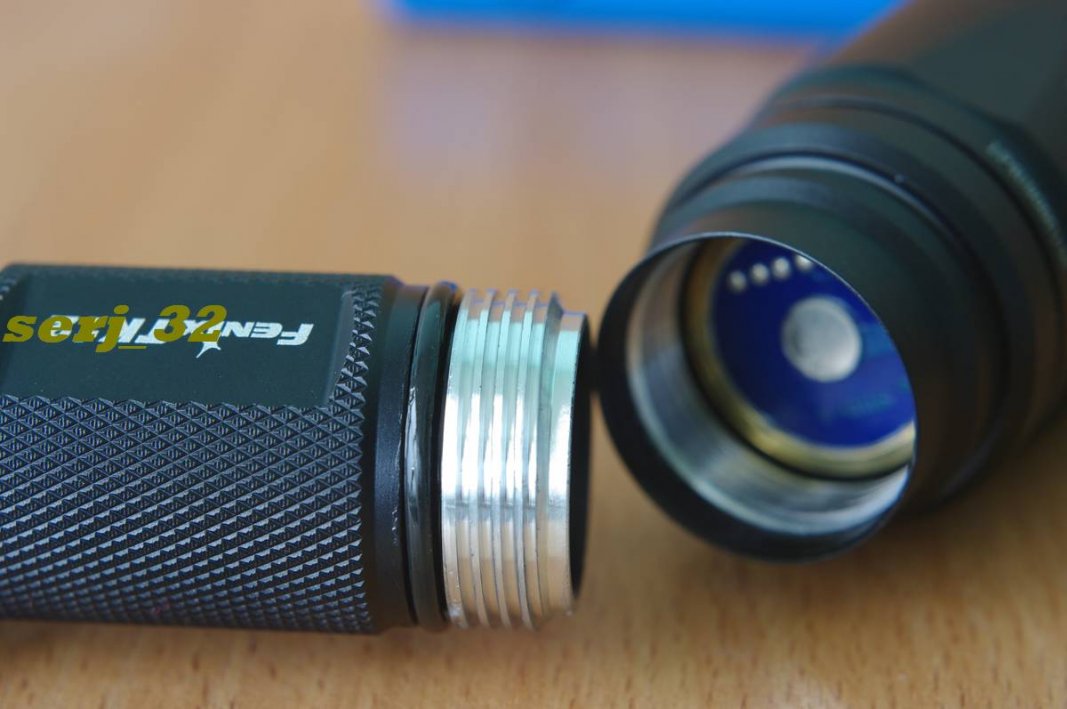

Хорошо. Пусть есть три типа резьбы и три производителя:
армитек - метрическая (60 градусов)
4севенс - квадратная (прямоугольная 90 градусов)
феникс - трапецеидальная (30 градусов)
К слову, согласно реального вида резьбы феникса и углов, там скорее все же квадратная, чем трапецеидальная (напомните точно, какая там в жизни). Фото от wanderer:

Первое, что нужно сделать - это определить, какой тип резьбы можно сделать в фонаре с внешним диаметром 25.4мм, а внутренней полостью диаметром 19.1мм, например. Резьба должна соединить тело фонаря и заднюю крышку, скажем. Итак, пусть есть три типа резьбы и три производителя:
Давайте разберемся, что за тип резьбы у феникса. Бывает, что они заявляют рекламные вещи, которые не всегда являются фактом. Выложите крупное фото резьбы, чтобы понять ее тип.
Пояснение (трапецеидальная является как бы подвидом метрической):
а) метрическая резьба имеет в профиле равнобедренную трапецию с углом профиля в 60 градусов (или 2 равных угла наклона профиля по 30 градусов)
б) трапецеидальная резьба имеет в профиле равнобедренную трапецию с углом профиля в 30 градусов (или 2 равных угла наклона профиля по 15 градусов)
в) квадратная имеет в профиле прямоугольник с углом профиля в 90 градусов.
Согласно реального вида резьбы феникса и углов, там скорее все же квадратная, чем трапецеидальная (напомните точно, какая там в жизни). Также есть подтверждения, что квадратная резьба 4севенс подходит для фонарей феникс, верно?

Фото от serg_32:
Также для сравнения давайте посмотрим на резьбу у головы предатора (от Angel):
Постарайтесь сразу отметить, что у крупной резьбы феникса около 4 витков, а у предатора около 8. Это в месте стыковки с головой фонаря.
