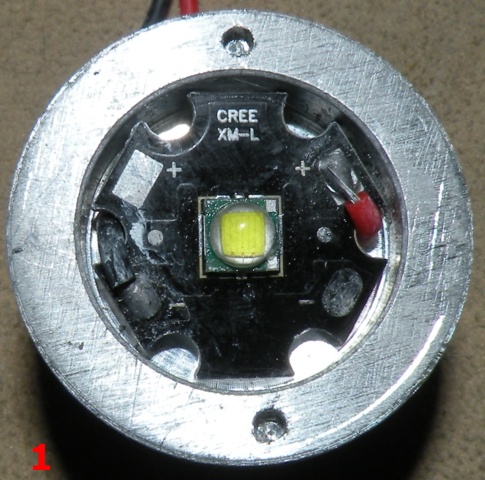

в общем в марте ко мне приехал вот такой зверёк. пока эксплуатировался только дома. гонялся на максимальном режиме и разряжал разные аккумуляторы. но пару дней назад я заметил что ближайшая к башке банка всё время разряжается сильнее. решил разобрать его полностью и изучить, а заодно и припилить чего-нибудь.
выкрутил полностью втулку из башки и снял то что стояло на диодом. вот что я увидел:
ну это в принципе и ожидалось. пошевелив пинцетом звезду я обнаружил что как-то она слабовато держится на месте.

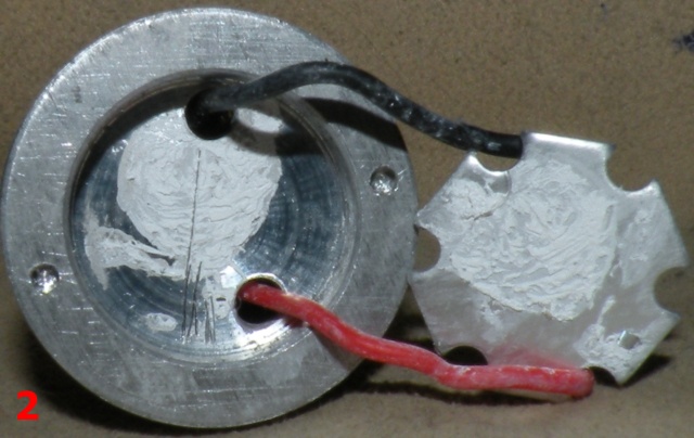

выковырнул драйвер и посмотрел внутрь.
ё-моё! кытайци вот эти два проводка со звезды до драйвера просто перевили вместе снизу и типа "притянули". всё! гениальное решение!
раскрутил и снял:
это они типа так проложили термопасту. да ещё и отверстия под провода просверлены ну совсем не там. провода сразу не уходили а несколько изгибались, не давая звезде при этом лечь как следует.

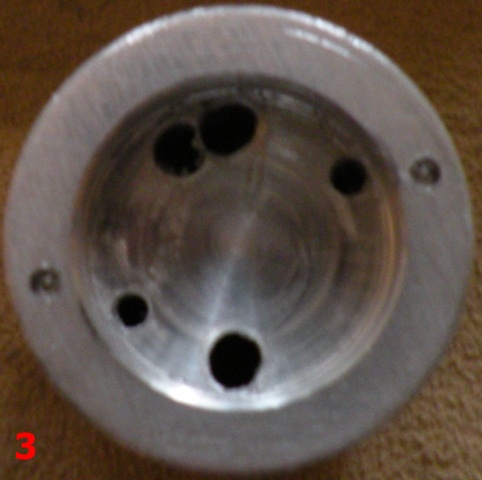

и я сделал вот так, (правда ошибся чутка, но выручил круглый надфиль. ибо напилинг как раз и заработал в полную силу.) :
просверлил отверсите там где надо, и дополнительные для человеческого притягивания звезды винтами.

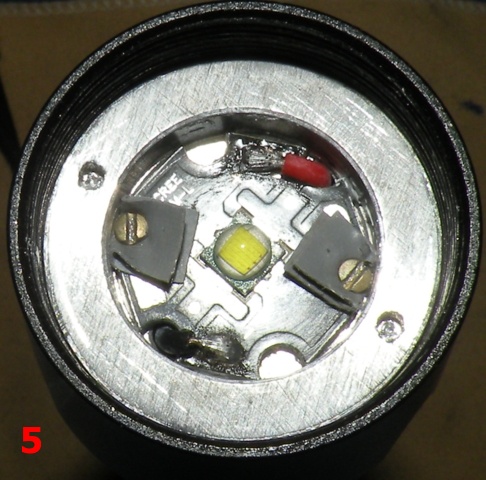

вот так выглядит после сборки:
естественно пасты положил побольше и своей. под шляпки винтиков - термопрокладки из комповых БП.
после пайки:

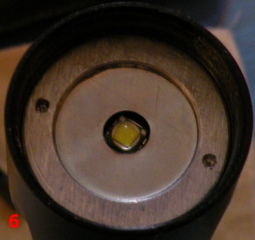

ну и после закрытия "отражателем". (он меня кста, не устраивает. я его тоже другой ставить буду ибо это вообще фуфло):

я пока отражатель леплю, вместо той пластинку, которую прилепили кытайци. её края находятся выше (!) стального кольца светодиода ~ на 1 мм. и он светит внутрь!!! хочу допилить и хоть небольшую параболу сделать, благо место хоть чуть-чуть, но позволяет извернуться. хотя в линзовике она не очень-то и нужна...

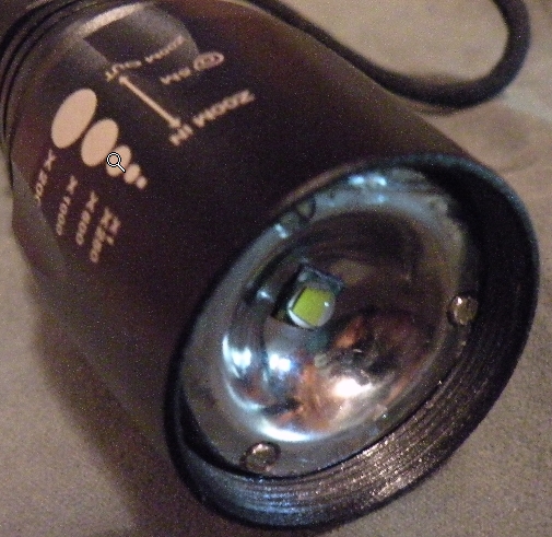

вот последняя "доделка"
я поставил ему рефлектор, сделанный из защитной пластины электроники какого-то из TFT-монитора. там несколько отштамповок под крепёжные винты и эти пупыри очень здорово подходят в кач-ве отражателей. после этого хот-спот на задвинутой башке стал гораздо более ярко выраженным. более никаких изменений я не заметил. люксметра пока нет - поэтому замеры произвести нечем.
