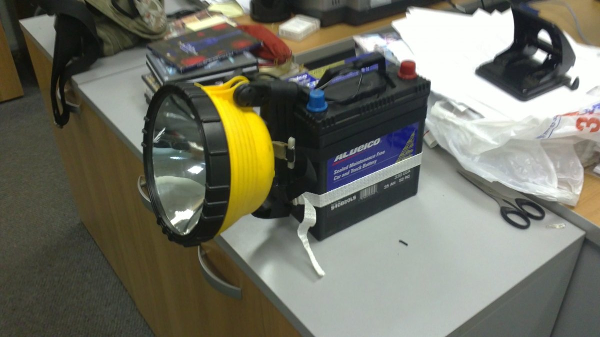

Привет,
Колхожу себе потихоньку HID в корпусе JOHNLITE 2999.
Корпус лёгкий и компактный, рефлектор глубокий, боковая засветка небольшая(что мне и надо). Блок розжига slim(слимы походу все одинаковые независимо от наклеек и цвета).
Получается засунуть внутрь корпуса обе половинки блока розжига и все провода. Соответственно раскалённый рефлектор будет стоять впритык к электронике.
Вопрос: боится ли блок высоких температур? Может лучше прикрепить его на стенку фонаря снаружи или как-то ещё? 23000В всё-таки...

Да я делал фонарик в таком же корпусе.
Блок (хороший) от температуры внутри корпуса не выгорит. Фонарь от аккумулятора 7Ач даже и нагреться толком не успевает за 40 минут работы. Один раз я питал его от внешнего источника,на рыбалке нужен был фонарь нормальный на моторку,так вот фонарь проработал всю ночь и ничего,жив. Корпус нагрелся,был теплым,но никаких оплавлений пластика,все нормально.
Температура рекомендуемая не более 60 градусов для компанентов. На практике температура может достичь и 90 градусов (летом под капотом машины).
Хорошие блоки это филипс и хелла,что по сути одно и тоже - филипс. шоу-ми еще ничего из дешевых корейских. Эти блоки проверены временем.

Посмотреть сообщение Сообщение от Торшер :
А какую температуру считать максимальной для блока? Термопару достать смогу
120 градусов по Цельсию.

По умолчанию Re: Самопальный HID.
Собирал HID в корпусе большого фонаря (Focusray 890). Самая горячая часть - "оконное" стекло этого самого фонаря. Рефлектор греется, но гораздо меньше, чем с галогенкой. Блоку розжига от такого нагрева не будет ровным счетом ничего. (у меня высоковольтный блок совсем близко к рефлектору, чуть теплый после часового прогона. низковольтная часть рядом с акумом)
Представленный на фото корпус выглядит достаточно крупным, чтобы можно было отодвинуть электронику от отражателя.
Сам по себе слимовый блок розжига тоже греется, но не очень сильно (правда поместить его в один корпус с липолькой я по-прежнему побаиваюсь).

Фишка в том что оно нагревается градусов до 40-50
У этих ламп достаточно высокий КПД и тепла они выделяют не много на самом деле,ну ватт 20 наверное,щитать надо . Больше света выделяют. Это вот галогенки те да,те больше греют чем светят )))
К стеклу не могу притронуться дольше, чем на секунду.
Это уже градусов 80,но если обдуваться стекло будет,при ходьбе с фонарем - нагревается градусов до 40. Руку можно положить - чуть теплая.
