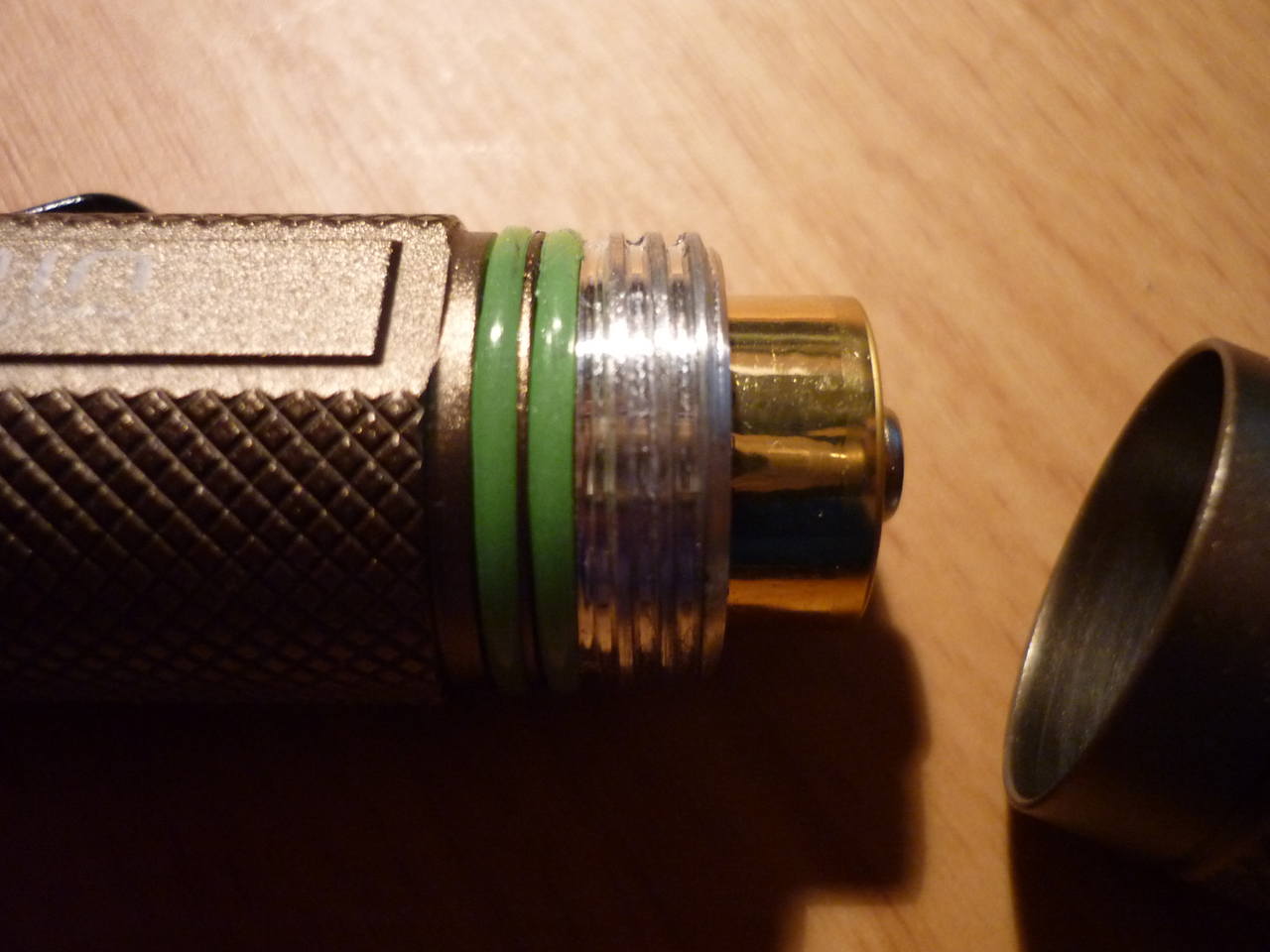

Продаю сабж, собранный из комплекта "собери сам":
Качество приятно удивило, надпись ультрафаер свидетельствует только лишь о фабрике(а может и не о ней...). резьбы трапециедальной формы, гладкие. Везде резиночки. IP68, думаю, гарантирован.
Диод очень приятного нейтрального тинта, слегка теплого, никаких завалов цвета, как на XM-L T6 3C. Синевы нет вообще, даже сравнивая с лампами накаливания.
