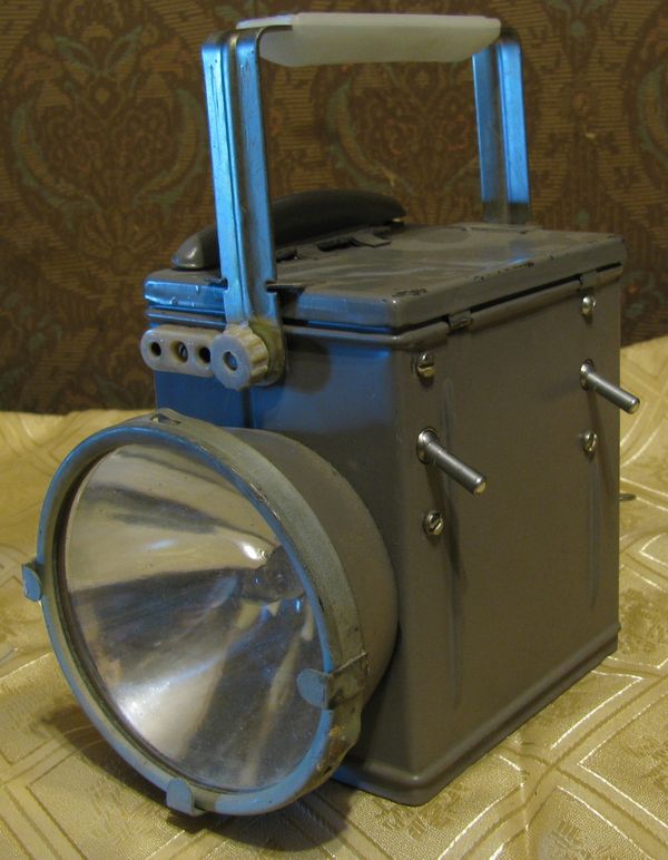

Обзор железнодорожного фонаря ФЭСО
Назначение:
Фонарь электрический сигнально-осветительный предназначен для работников железнодорожного транспорта, которые в темное время суток подают железнодорожные световые сигналы и производят осмотр подвижного состава.
Фонарь может быть применен для ограждения мест, препятствующих движению поездов, для чего необходимо извлечь через отверстие в крышке красный светофильтр и наложить на защитное стекло осветительной части.
Технические характеристики:
- Тип - ФЭСО
- Источник питания - Аккумулятор НК-13П ТУ 16-90 ИЛВЕ 563330,001 УТ (2 шт.)
- Емкость батареи - 13 ампер - часов
- Конечное напряжение - 2,2 В
- Продолжительность непрерывного горения одной лампочки без перезарядки - 13 часов
- Лампочка (2 шт.) - МН 2,5-0,75 ГОСТ 2204-80
- Количество сигналов - 3 (желтый, красный, зеленый)
Габаритные размеры:
длина - 220 мм
ширина - 125 мм
высота - 230 мм
- Масса фонаря без электролита - 1,95 кг.
Состав изделия и комплект поставки
Фонарь имеет осветительную и сигнальную системы, в каждой из которых установлена лампочка МН 2,5-0,75, два выключателя типа В-45М и батарею 2НК-13.
В фонаре имеется красный светофильтр, служащий для ограждения мест, препятствующих движению поездов.
В комплект поставки входят:
а) фонарь типа ФЭСО - 1 шт.
б) паспорт 30028-00-00 ПС - 1 шт. на 10 фонарей
в) инструкция по эксплуатации щелочных аккумуляторов - 1 шт. на 10 фонарей
Примечание: Допускается замена комплектующих, не вызывающих ухудшения качества изделия.
Указания мер безопасности
- Аккумуляторные батареи заправляются едким электролитом. Поэтому при работе с батареей всегда имейте на готове борную кислоту 3% для мытья рук и одежды при случайном попадании на них электролита.
- Следите за тем, чтобы из аккумуляторной батареи не выливался электролит.
- Не подвергайте ударам и сотрясениям фонарь во время работы. Храните и переносите его в вертикальном положении.
Подготовка фонаря к работе
- Отверните гайки, поверните ручку и откройте крышку.
- Отверните пробки, залейте батарею электролитом и произведите зарядку ее в соответствии с инструкцией по уходу и эксплуатации на аккумуляторы.
- Заверните пробки. Проверьте горение лампочек, закройте крышку, поставьте ручку в вертикальное положение и заверните гайки.
- Не производите зарядки батареи при включенных лампочках. Это может привести к перегоранию последних.
Техническое обслуживание
Не реже одного раза в год необходимо произвести смену электролита в батарее.
Все гайки должны быть крепко завернуты. Ржавчину удалять только тряпкой, смоченной в керосине, а затем очищенное место вновь покрыть битумным покрытием или асфальтовым лаком. Хранить фонарь в сухом вентилируемом помещении от +10` до +30`С.
Свидетельство о приемке
Фонарь типа ФЭСО соответствует техническим условиям ТУ 32 ЦШ 432-82 и признан годным к эксплуатации.
Свидетельство об упаковке
Фонарь типа ФЭСО согласно требованиям технических условий ТУ 32 ЦШ 432-82.
Производитель:
Гомельский электромеханический завод.
Итак, начнем..

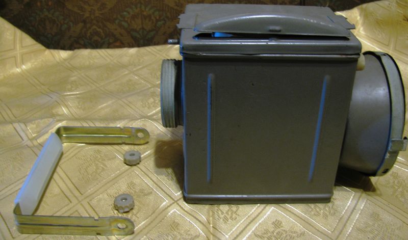

Внешний вид
Два выключателя.

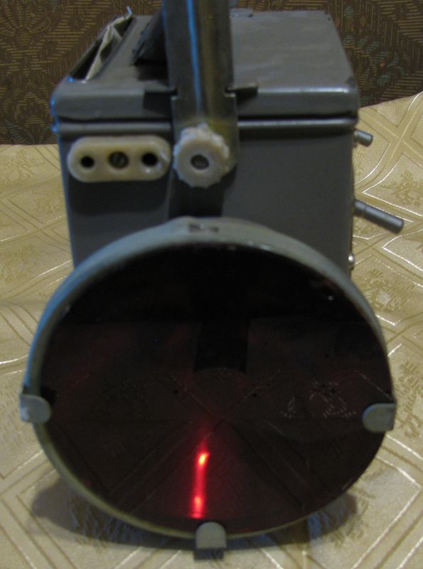

Фонарь имеет две оптические системы - сигнальную и осветительную. Для включения и выключения раздельных источников света служат два выключателя, которые находятся на боковой стенке корпуса. Один выключатель служит для включения основной фары, другой для включения малой сигнальной фары.
Сигнальное красное стекло-фильтр для основной (передней) фары, является опциональным. Сигнальное стекло хранится в встроенном контейнере, внутри самого корпуса фонаря, к слову, красный стеклянный фильтр обернут в обычную бумагу, дабы избежать повреждений стекла металлическим корпусом самого фонаря. Накладывание на основное стекло сигнального стекла-фильтра происходит следующим образом: берете стекло и вставляете его в пазы (скобы) сверху-вниз.

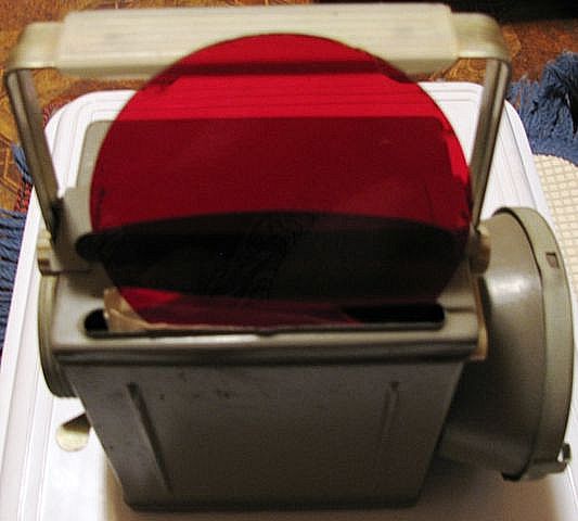

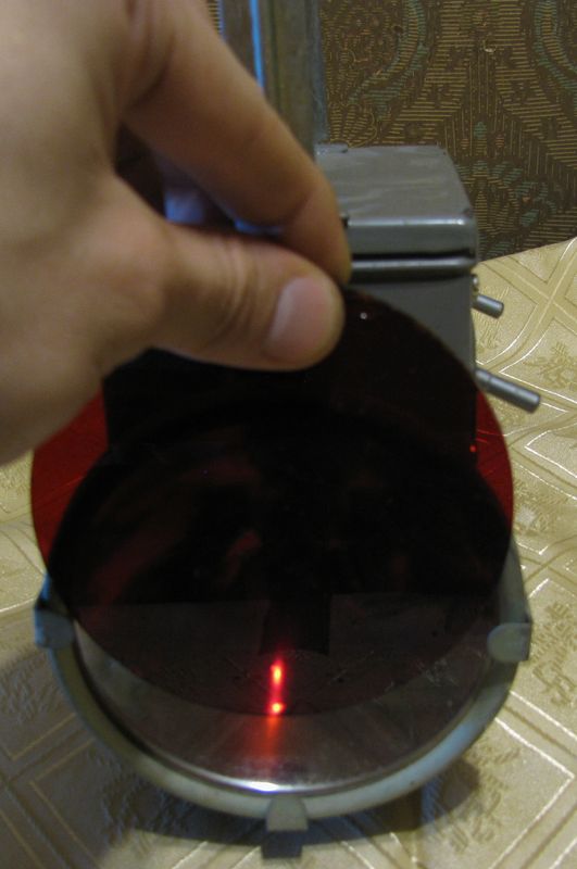

Действие 1: Вытаскиваем фильтр из секции хранения
Действие 2: вставляем фильтр в пазы (скобы)
И как результат вышеописанных действий - основная фара теперь с красным фильтром.

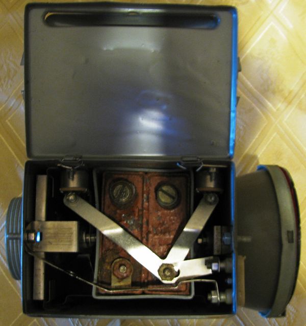

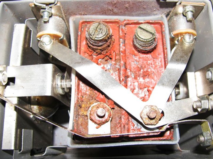

Далее переходим к внутренностям фонаря. Верхняя крышка открывается посредством откручивание пластиковых гаек от ручки фонаря. После того, как Вы открутили гайки оттяните низ ручки с двух сторон, что бы её снять с болтов.
Как мы все прекрасно знаем, советские фонари были зачастую конструктивно продуманные, так и в нашем случае. Крепежные болты - это не просто крепежные болты, а клемма, к которым подключаются подводящие провода, для зарядки аккумуляторов без доступа ко внутреннему отсеку фонаря, а пластиковые гайки - это ничто иное, как фиксирование не только самой ручки и верхней крышки фонаря, но и фиксирование подводящих проводов на болтах-клеммах во время зарядки аккумулятора.
После того, как мы открутили ручку, откидываем верхнюю крышку. Во внутреннем отсеке мы видим аккумуляторные батареи типа НК-13П.
Кстати, сейчас Вы сами можете убедиться, посмотрев на картинки ниже, в двойном предназначении болтов (фиксирование крышки/ручки фонаря и клемма для зарядки аккумуляторов). Сами аккумуляторы помещены в отдельный пластиковый отсек, защищающий внутренности фонаря от возможной утечки электролита из аккумуляторов.

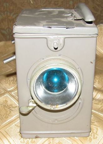

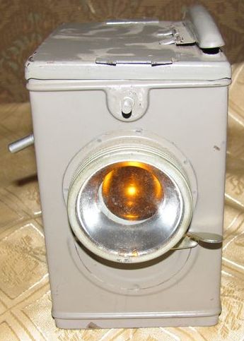

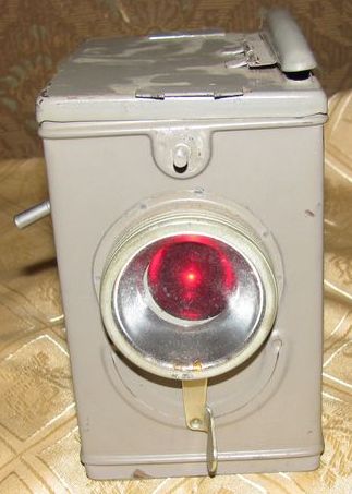

Теперь переходим к задней малой фаре фонаря. Она служит исключительно для подачи светофорного сигнала (красный, желтый и сине-зеленый фильтр).
Переключение между тремя режимами цвета происходит посредством поворачивание рычага.
Красный фильтр.
Положение рычага - по центру
Желтый фильтр
Положение рычага - справа.
Сине-зеленый фильтр.
Положение рычага - слева.
Немного фотографий разобранной малой фары

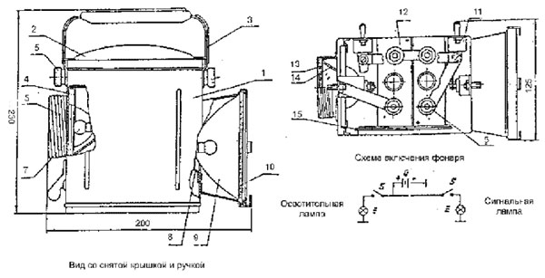

Устройство фонаря и Электрическая схема фонаря
Фонарь состоит из следующих основных деталей:
1 - корпус
2 - крышка
3 - ручка
4 - держатель, в сборе
5 - гайки крепежные
6 - светофильтр
7- лампочка
8 - скобы в сборе
9 - рефлектор
10 - стекло защитное
11 - выключатель
12 - аккумулятор щелочный
13 - стекло защитное
14 - отражатель
15 - светофильтр красный
Фонарь имеет две оптические системы - сигнальную и осветительную. Для включения и выключения раздельно источников света служат два выключателя, которые крепятся к боковой стенке корпуса.
Сигнальная система состоит из держателя в сборе - 4
отражателя - 14
светофильтра - 6
защитного стекла - 13
Осветительная система состоит из рефлектора - 9
скобы в сборе - 8
защитного стекла - 10.
В качестве источника тока в фонаре помещены аккумуляторы щелочные - 12
Для обеспечения зарядки аккумуляторов на бортах батареи установлены гайки крепежные, по которые можно подключать подводящие провода.

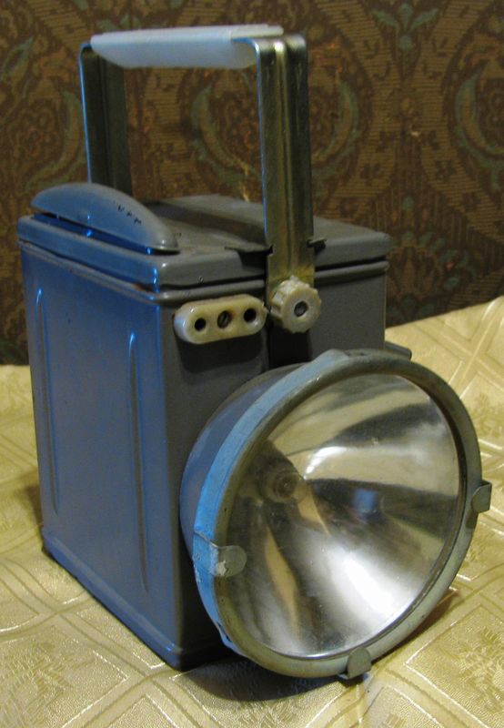

Продолжая тему осветительных железнодорожных фонарей для осмотрщиков вагонов. Я писал, что наряду с фонарями ФЭСО первого поколения, выпускались и современные версии такого фонаря - без сигнального механизма со сменными светофильтрами сзади. Мне посчастливилось около месяца назад, найти такой. Вот он:
В отличие от предыдущего фонаря, корпус у этого такого же размера как и у других современных фонарей ФЭСО. Розетки для подзарядки аккумуляторов нет, на верхней крышке отсутствует карман для большого красного съемного светофильтра (это и понятно, фонарь не сигнальный, а осветительный). По этой же причине на кольце удерживающем стекло, нет "лапок" для установки сигнального красного светофильтра. Ручка для переноски так же имеет "современный" вид, как и у обучных ФЭСО. С противоположной стороны фонаря расположился тумблер - тоже вполне современный, с фосфорной светящейся точкой на конце, какие ставят на последние серии фонарей ФЭСО, для удобного поиска тумблера в темноте:

Ну, стало быть, мои фонарики не "псевдо", хоть и покупались в обычном магазине. Полез в подвал смотреть.
Оказалось, их две версии. Обозначения типа нет.
У одной тумблер сверху, на крышке. Корпус окрашен серо-голубой краской. На дне корпуса выдавлен логотип завода, имеется надпись черной краской "Ц.5р50к".
У второй версии тумблер справа на корпусе, как на фото в предыдущем посте. Цвет корпуса серый металлик (вроде как анодированный или оксидированный, я в этом плохо разбираюсь). Ценник на дне штампованный, как и логотип: "ц7р50к".
У обеих версий тумблеры с фосфорной точкой.
На фотке в моем предыдущем посте, как выяснилось, корпус от второй версии со снятым тумблером, на который нахлобучена крышка от первой. Это покойный отец что-то там колхозил.

Здравствуйте я тут новенький, и вот моя маленькая коллекция любимых моих ФЭСО у меня 2 фонаря и главное что изначально они были все нулевые в Гомельском даже электролита не было я тут почитал сообщения на форуме кто-то не мог найти фонарь ФЭСО, если этот человек живёт в Москве в принципе могу помочь так как я работаю на железной дороге.
Это мой первый ФЭСО, вообще отличный фонарь.

Но у меня есть ещё один ФЭСО
Вот я думаю, что эти фонари сделаны разными заводами последний ФЭСО выполнен изумительно по сравнению с первым жестяным, собственно с жестяными ФЭСО я и могу помочь.
