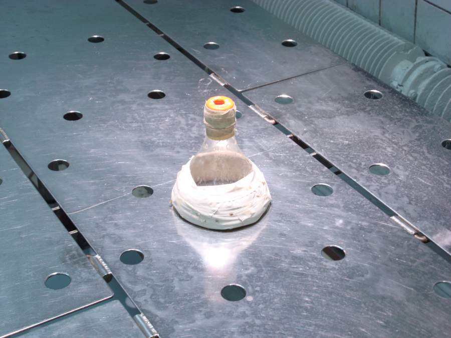

Жил да был в ветеринарной клинике хирургический светильник. Хороший, импортный какой-то. На лампах накаливания. И все бы хорошо, да вот эти самые лампы накаливания и подвели: имеют они такое свойство - перегорать.
А были они не простые - золотые! На попке - 2 контакта, верхний торец колбы - зеркальный, напряжение - 24В, мощность - 25Вт. Как выяснилось путем недолгих поисков, именно таких ламп в рознице не купить. Посему на место перегоревших были приколхожены лампочки от грузовичка с 2мя нитями. Светили они ярко - но без толку. Т.к. нить была не в фокусе, торец не отражал. В итоге вместо узкого пятна получалось огромное, и освещенности не хватало. Но живыми оставались еще 2 лампы, поэтому в течении года ничего не менялось.

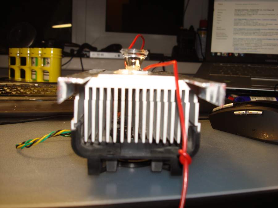

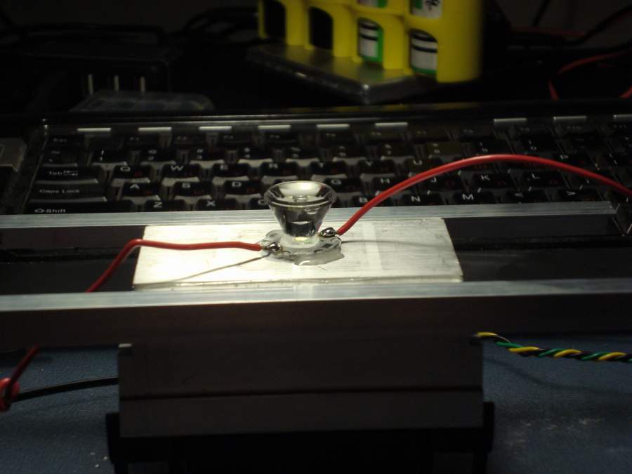

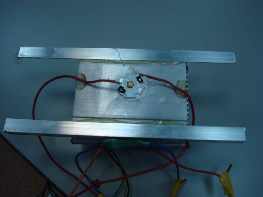

Диод и драйвер приклеены на радиатор.
С приклееным коллиматором.
То же.

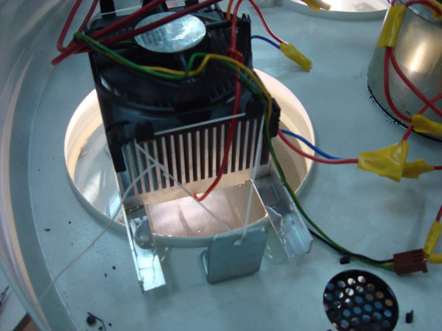

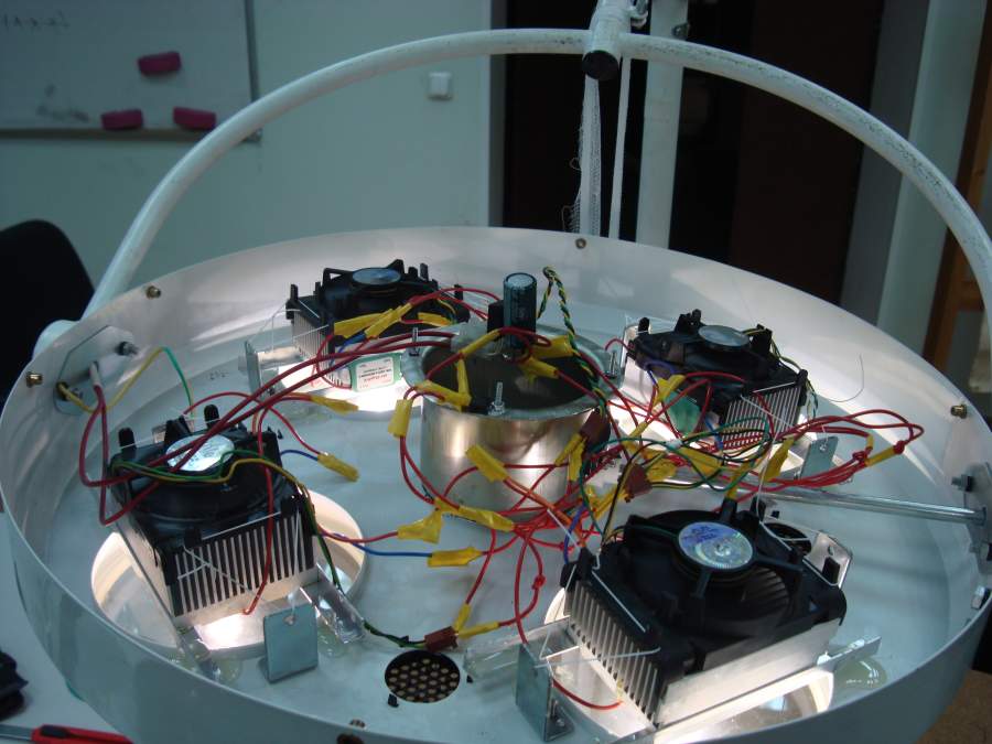

Голова с 3мя светомодулями. Не хватает еще стабилизатора для 12В.

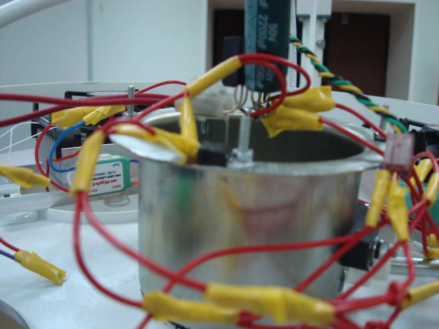

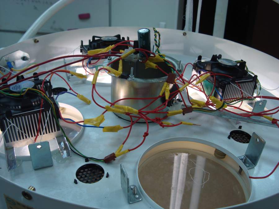

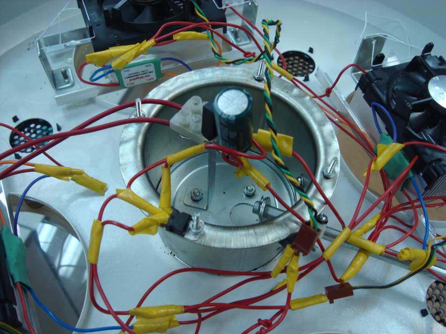

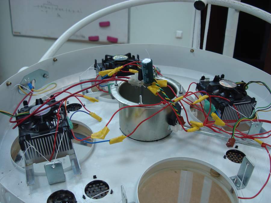

Внутренние виды головы.

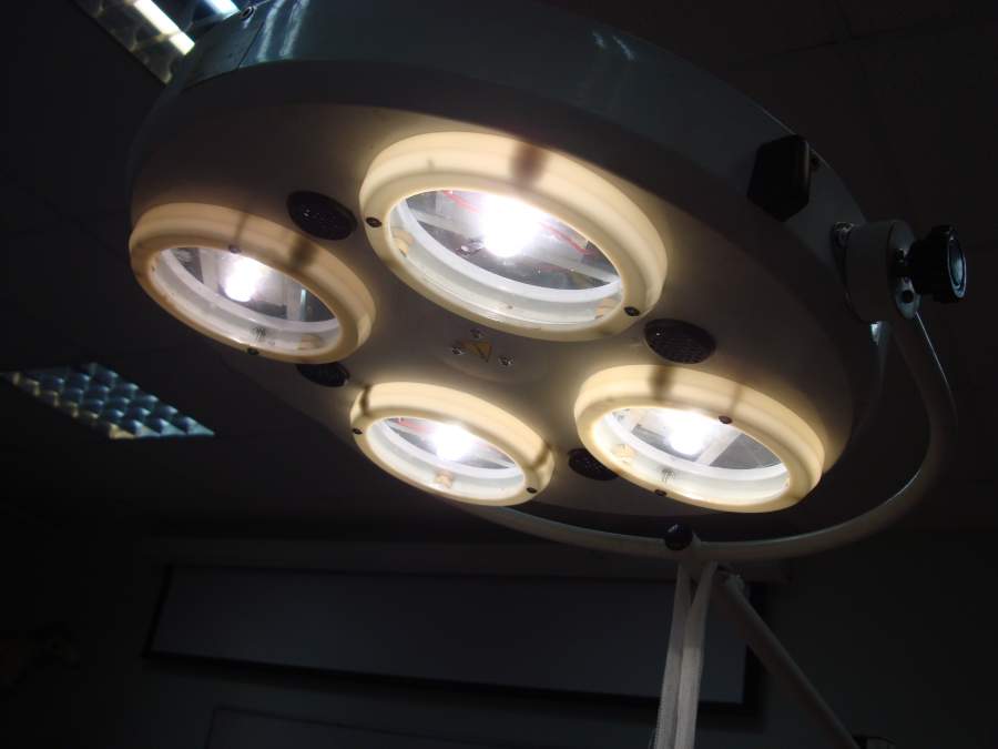

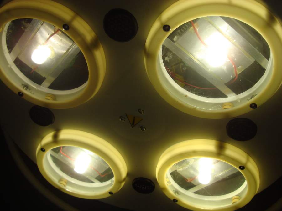

Так мы светим - вид изнутри.

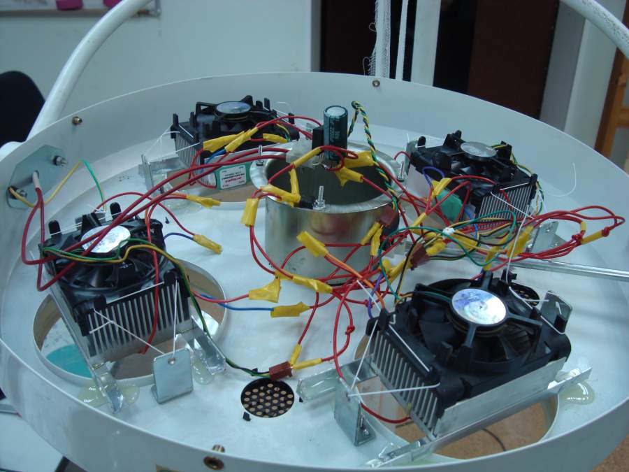

Собранная голова в двух положениях выключателя.
Вид снизу.

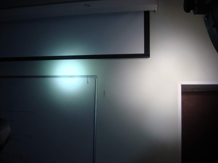

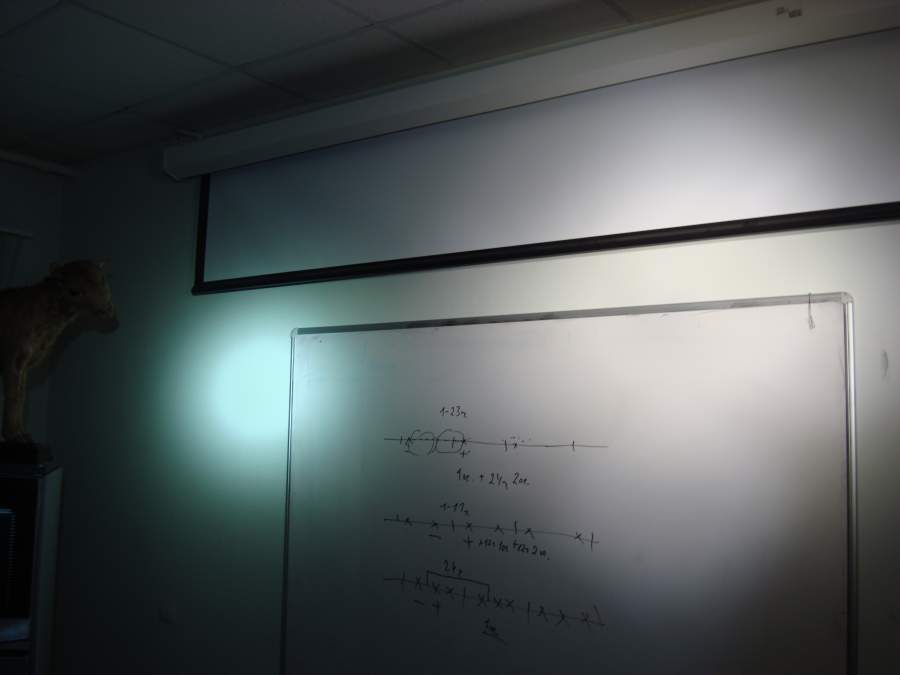

Сравниваем с Fenix TK35. Стена слегка голубоватая. до стены 1.5м
Первое что подвернулось под руку в операционной. Диафрагма и выдержка на обоих фото одинаковая.
