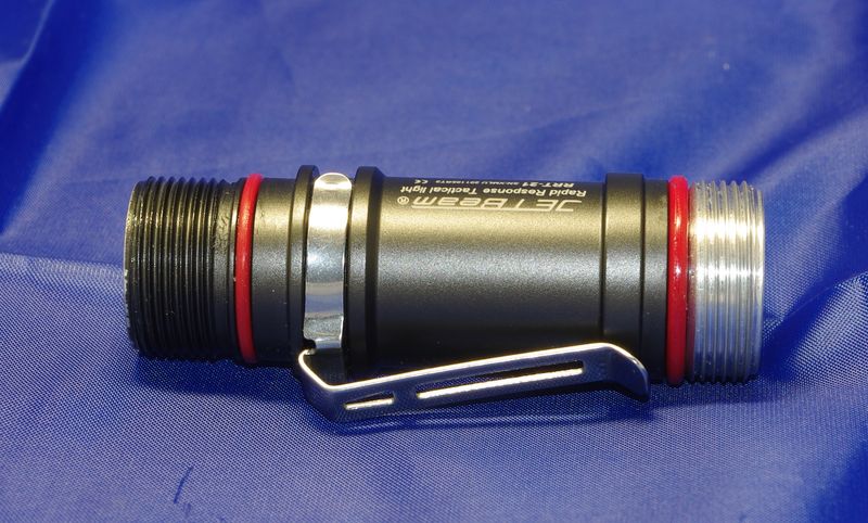

Хм. Такой вопрос: правильно ли я понимаю, что когда режимы переключаются "поворотов головы фонаря", то просто отворачивается одна из составляющих частей? Т.е. теряется герметичность?
нет не теряется, так как там на корпусе для этого стоят резиновые кольца
например:
[Исправлено: Donkey, 03.10.2012 в 19:00]

Посмотреть сообщение Сообщение от Thinker :
не теряется
голова отворачивается до резинки
а на каждое соединение можно и пару поставить
