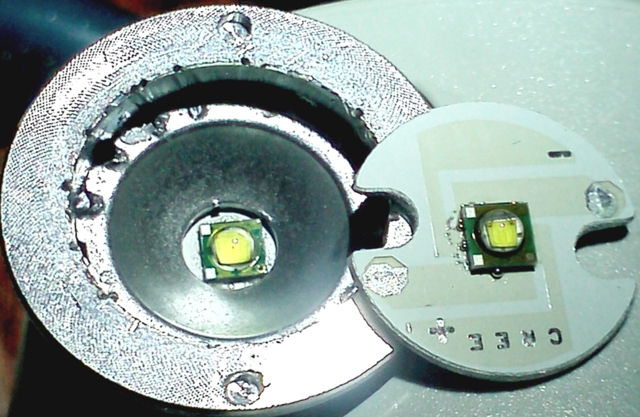

диод скорее всего не ХР-Е, а клон в пластиковом корпусе на 1 ватт. Фото бы побольше!

Диод однозначно Cree, зелёная квадратная подложка видна же. И вполне может бчть, что XP-G, кристалл занимает почти всю линзу, без серого ободка.
Слишком хлопотное это дело, делать клон светодиода, когда можно тупо за копейки взять у CREE.
Это больше похоже на правду

кстати. вот ещё одна фотка. рядом с пиллом лежит приехавший с intl-outdoor XP-E. в фонаре скорее всего действительно XP-G - так площадь кристалла у него больше.
