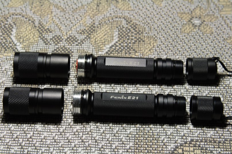

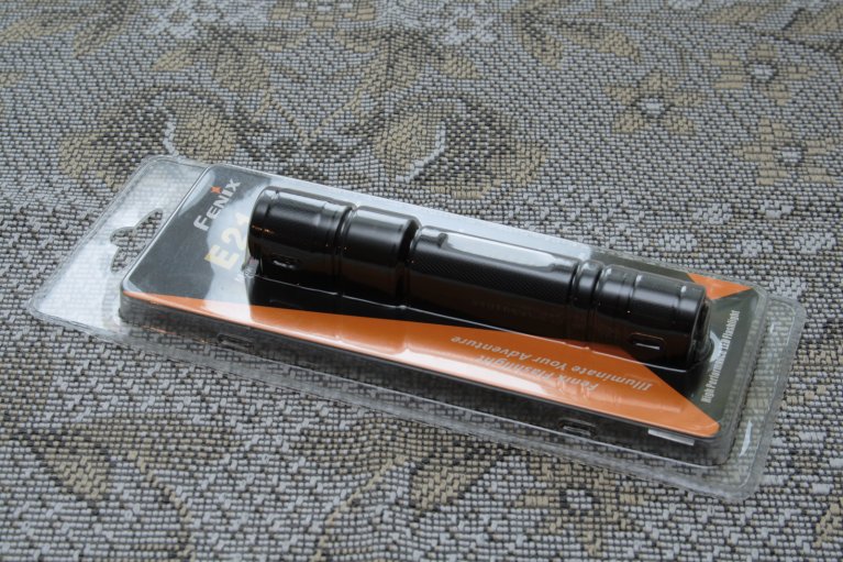

Фонарь поставляется в прозрачном блистере, без возможности незаметного вскрытия. Отдельно идут гарантийная карта и инструкция на русском языке. Внутри блистера запечатана англоязычная гарантийная карта и инструкция, а также запасные колечки и резиновая накладка на кнопку. Также продавец положил в комплект рекламный буклет. Упаковка красивая и аккуратная, можно использовать как подарок. Недостаток такой упаковки: нет возможности оценить конкретный экземпляр и спектр светодиода. Батареек в комплекте нет. Также я не обнаружил клипсы. Это странно, т.к. проточка и место для клипсы имеется.

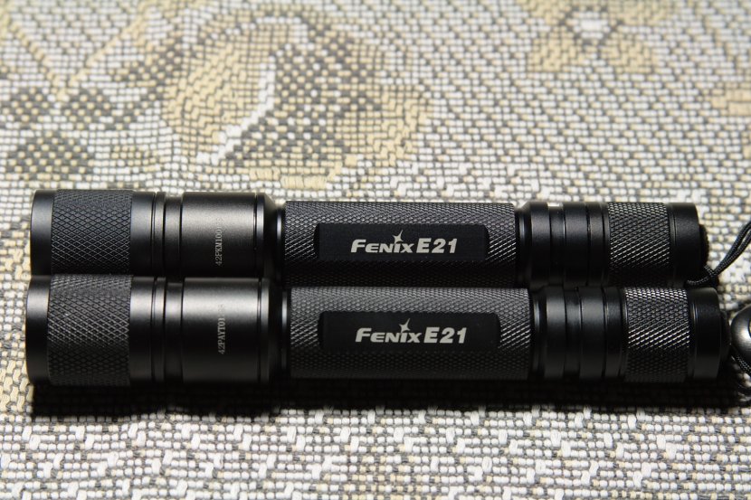

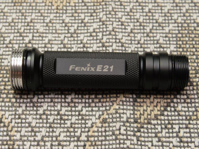

Корпус фонаря выполнен из алюминия, покрыт черным анодированием 3 степени. Накатка имеет мелкий шаг и достаточно гладкая, но из рук фонарь не выскальзывает. Дизайн простой и удобный, выглядит намного лучше, чем тощий Е20. Режимы переключаются вращением головы. У моих фонарей сильно различается цвет покрытия. У Е21w он глубокий черный, а E21 отдает серо-голубым отливом. На фотографиях это хорошо видно.

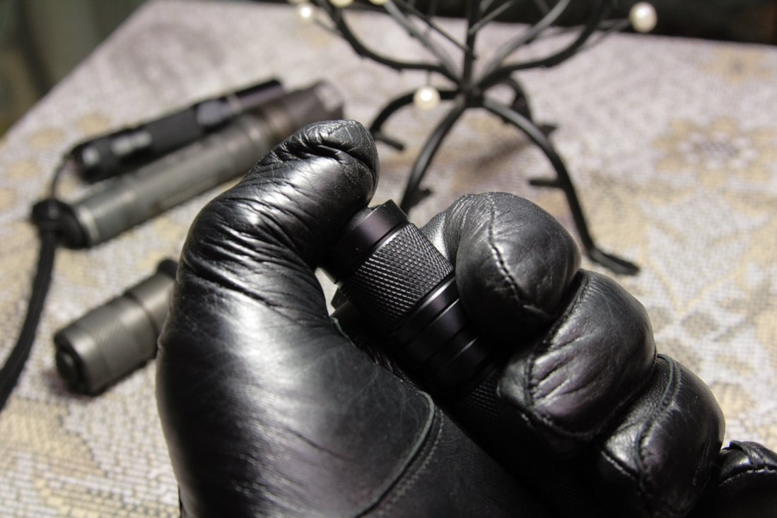

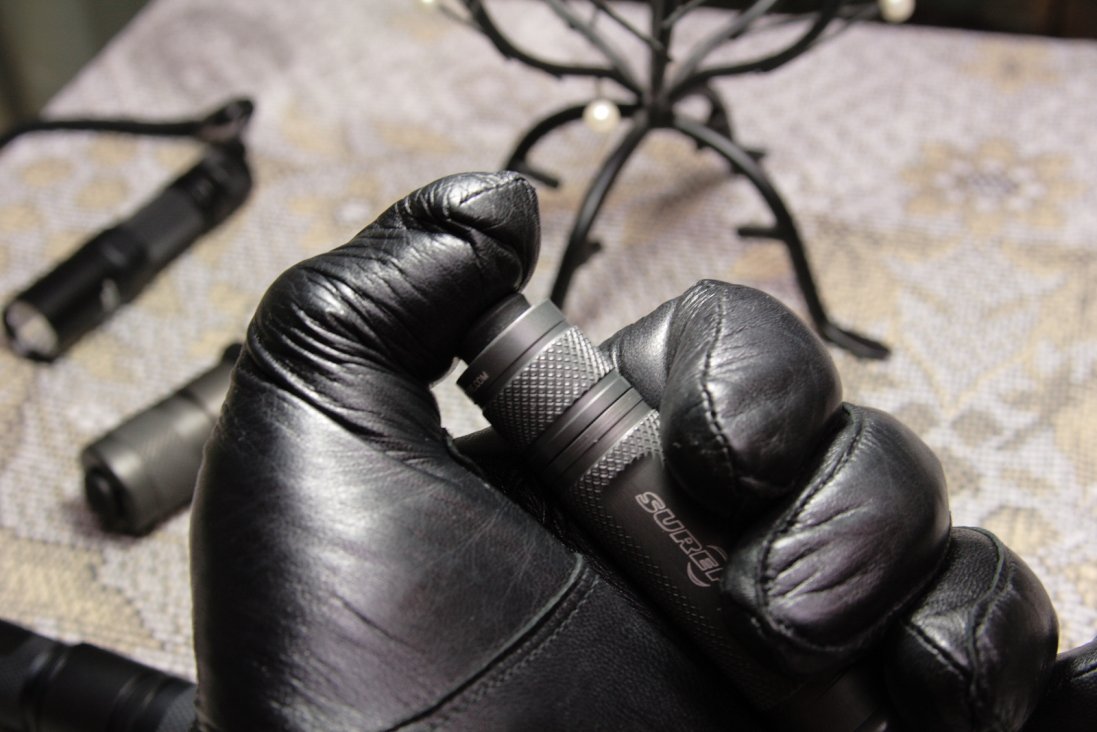

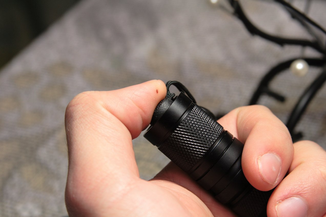

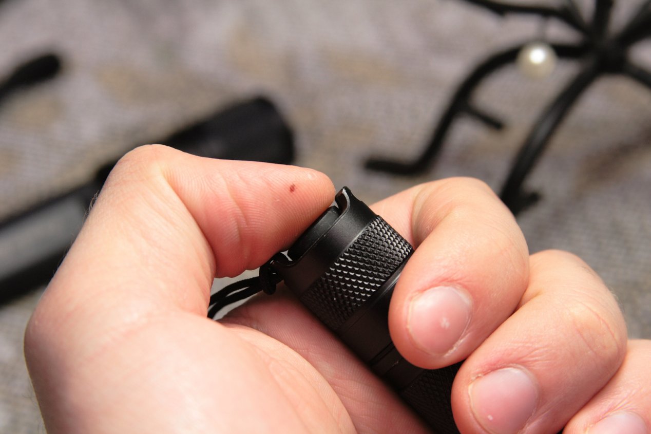

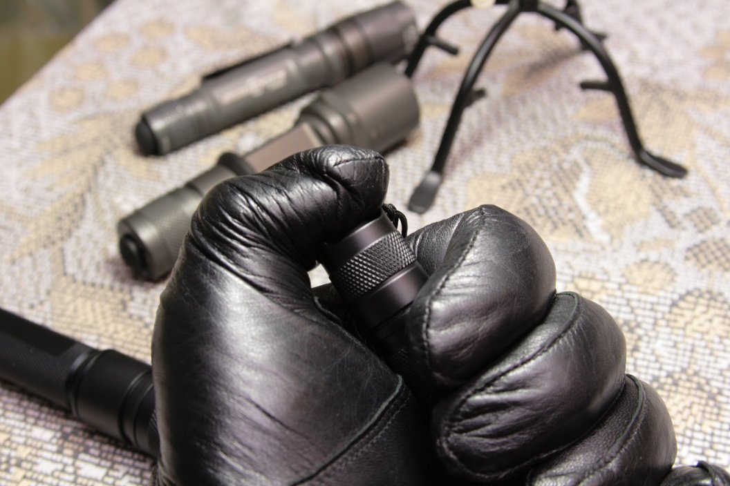

Кнопка в фонаре тактическая, с прямым кликом. Я считаю, такие кнопки наиболее удобны. Резинка выступает на 3 мм. Фонарь можно включить об стол\стену\любой твердый предмет. Клик громкий и четкий. Ход кнопки небольшой. Вокруг резинки отсутствуют выступы, что очень удобно.
Фонарь легко включается в перчатках в отличие от TA30 и LD10\LD20. На фотографиях показано насколько удобнее выступающая кнопка. Для примера приведен Surefire E2L. У него кнопка выступает почти на 5 мм. Это еще удобнее, но резинка стирается со временем.

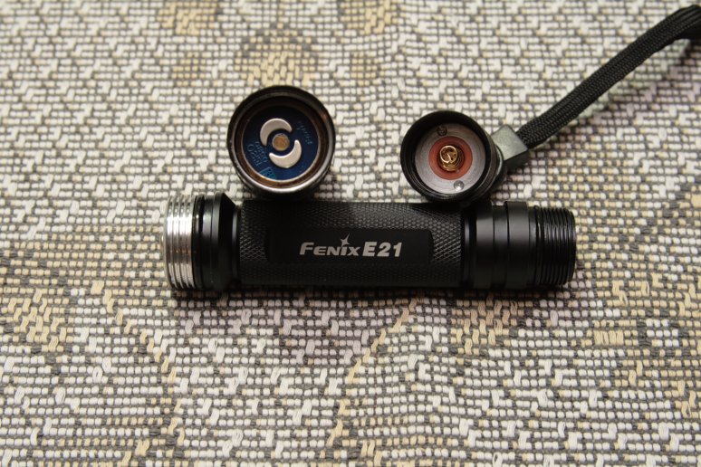

Между E21 и E21w кнопки отличаются цветом вкладыша вокруг пружинки. Черного и оранжевого цвета соответственно. Пружинка позолоченная.

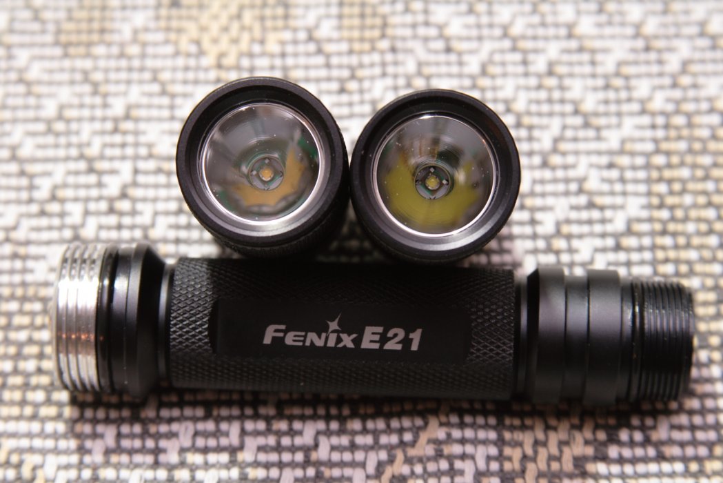

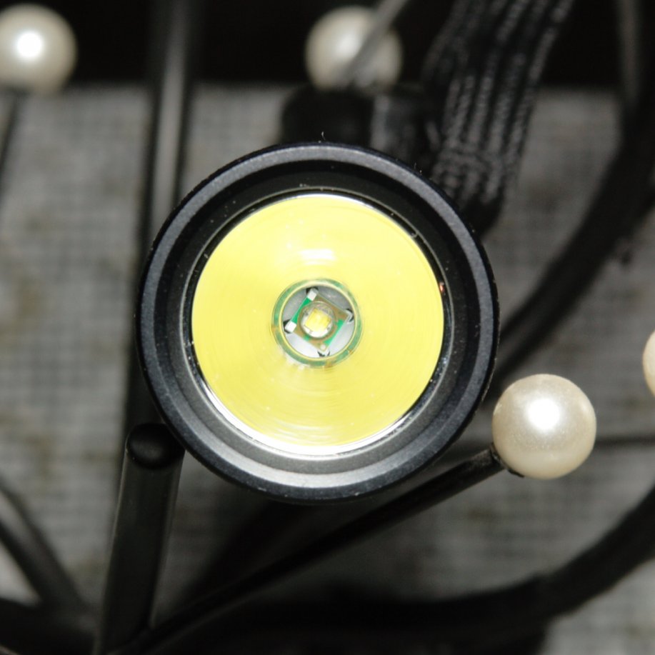

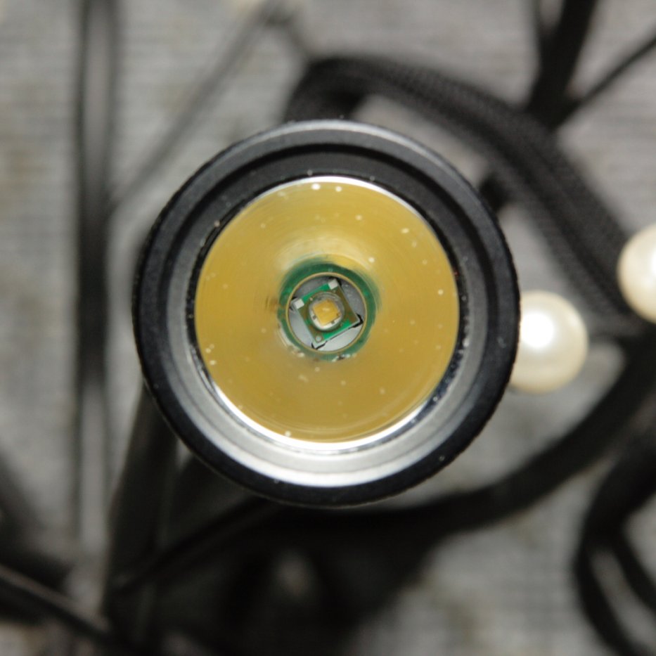

Голова фонаря неразборная. Оптическая часть состоит из светодиода Cree XP-E и гладкого отражателя. Стекло просветленное. Замечу, что оптика собрана безупречно. Идеально чистые отражатель и стекло, отсутствие пыли. Светодиод стоит точно по центру. Выглядит красиво и создает ощущение дорогой и качественной вещи. С обратной стороны находится драйвер и плюсовой контакт. Пружинка на плюсовом контакте отсутствует, но я не считаю это недостатком в данной модели. У LD10\LD20 переключение режимов происходит по короткому прерыванию питания и при падении бывают случайные переключения. Здесь же переключение только поворотом головы. Также на плюсовом контакте реализована механическая защита от переполюсовки. Толщина контактных групп сделана с запасом, около 0.5 мм.
Offtop: на фото белые точки - пыль с внешней стороны стекла. Вспышкой засветило.

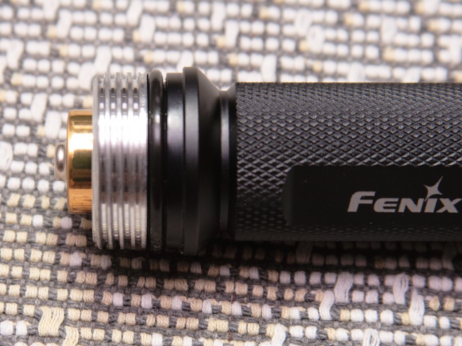

Резьба в фонаре используется Трапецеидальная. Шаг крупный, обработка на высоком уровне. Со стороны головы резьба токопроводящая, со стороны кнопки – анодированная. Таким образом, реализован механический предохранитель от включения. Достаточно отвернуть кнопку на 0.5 оборота и фонарь не включится.
С завода фонарь пришел достаточно плохо смазанным. Голова открутилась с большим трудом и скрипом. Смазка на резинке высохла.

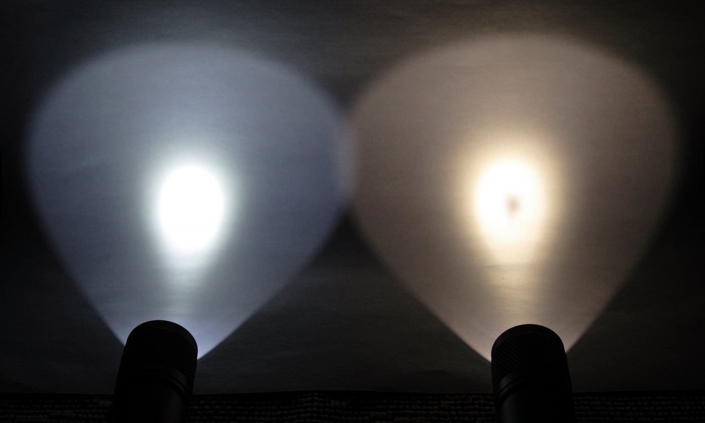

Засветка у обоих фонарей практически идентична. У моего экземпляра Е21w немного кривой хотспот, имеющий провал в центре. Фотоаппаратом это уловить очень сложно. Заметно на расстоянии до 5 метров. На фото в белый лист видно косвенный признак кривого фокуса виде темного пятна в центре. В целом фокусировка широкая, но имеет яркий центр и большой ореол, плавно уходящий в засветку. Артефакты гладкого рефлектора отсутсвуют. Обращу внимание, что на упаковке указана различная яркость: 150 люмен у холодного и 135 у теплого. Кажется, что теплый должен быть тусклее, на самом деле это не так. Благодаря стандарту ANSI/NEMA FL1 становится ясно, в чем дело. Яркость в канделах у теплого феникса равна 4990 против 4510 у холодного. Соответственно и дальность освещения 141 против 134 метров. На взгляд однозначно лучше теплый спектр. Лучше цветопередача, меньше устают глаза, комфортнее ощущение, лучше оценивается дальность и объем помещений. Я однозначно выбираю теплый свет. Если раньше холодный фонарь был по определению ярче, то в данном случае это не так. Чтобы мнение не было субъективным, я просил еще 3 человек сравнить яркость на глаз. Двое сказали что одинокого, один сказал теплый ярче. На фотографиях ниже видно разницу в оттенках. Фонари светят на белый лист, баланс белого – солнышко (5200К).

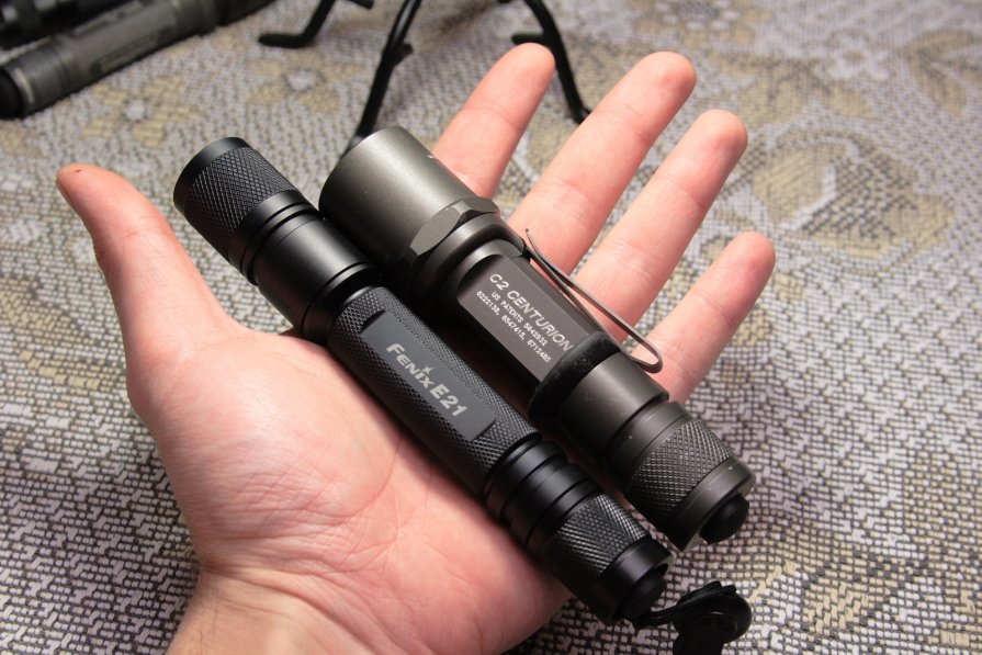

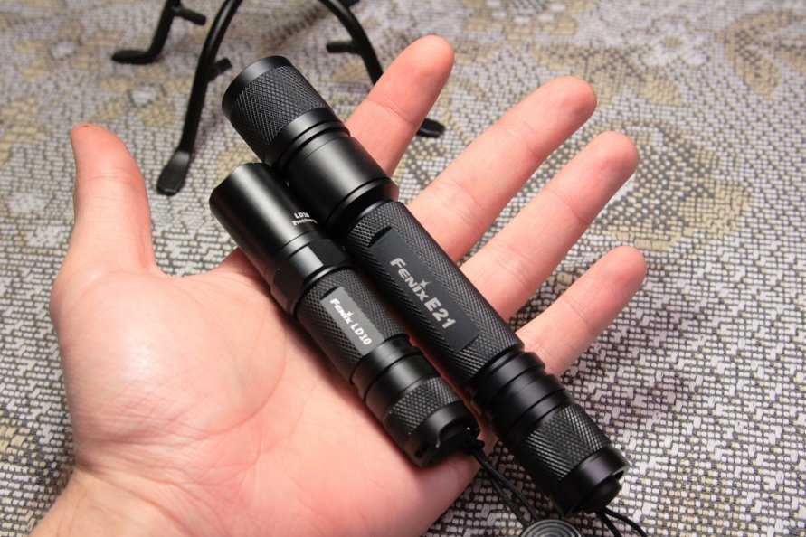

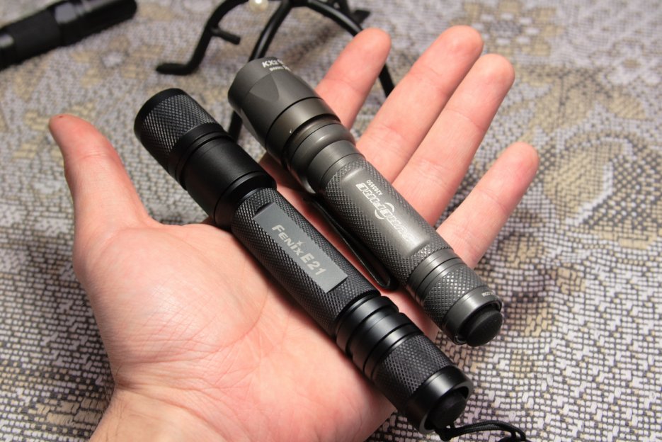

По размеру фонарь умеренный. Толстые стенки корпуса и головы пошли на пользу, теперь не страшно разбить стекло при падении, однако голова имеет очень тонкие стенки в районе резьбы. Всего 1 мм. Странное решение. При неудачном падении фонарь заклинит в одном из режимов, но падение должно быть головы отдельно, без тушки. Ниже приведены фото в сравнении с другими фонарями.
Главный недостаток данного фонаря: идеально гладкий корпус. Фонарь катается по любой поверхности легко и непринужденно. Я сразу прицепил комплектный темляк, дабы избежать постоянных катаний. Производитель мог бы положить клипсу в комплект, аналогичную LD10, тем самым убив двух зайцев. Фонарь не катается, есть чем его крепить на снаряжение. Из мелких недостатком можно выделить бестолково подобранные режимы. Разница в свете небольшая, а в потреблении огромна. 300мА против 1300мА. Слабый режим нужно сделать гораздо слабее. В данной версии он слепит при работе в близи, но бесполезен на дальних дистанциях от 10 метров. Гладкий отражатель следует заменить мятым. Это даст некоторую плавность переходам и равномерность засветки.
Вывод могу сделать следующий: данный фонарик станет отличным бытовым фонарем для неискушенного пользователя. Хороший подарок на какой либо праздник. Адекватная цена и качественное исполнение – сильная сторона этого продукта. Я рекомендую выбрать именно теплую версию E21w. В дополнении хочу отметить, что фонарь понравился моим родителям. Сейчас у них в Surefire C2 с 3х режимным модулем и теплым диодом Cree XR-E Q3 5A, и вместо него хотят E21w, по причине простого управления и обычных батареек в питании.

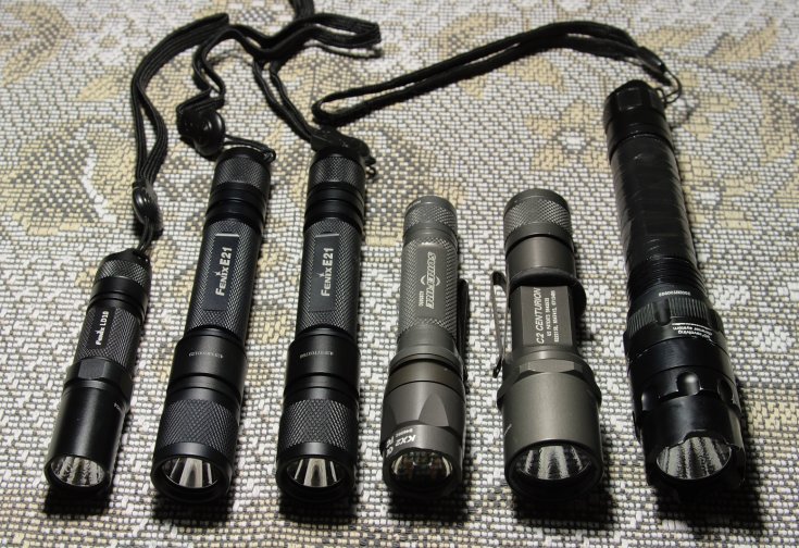

На фотографии ниже представлен совместный бимшот всей кучки моих фонариков. Режимы подобраны почти одинаковые. Перечисление слева направо: E21, E21w, LF Q3 5A, E2L, LD10, TA30.
В жизни самый правильный белый из всех представленных фонарей у LD10. У E2L откровенно зеленый свет, у TA30 голубой. Модуль LF Q3 5A несколько холоднее E21w, но и значительно ярче на максимуме.

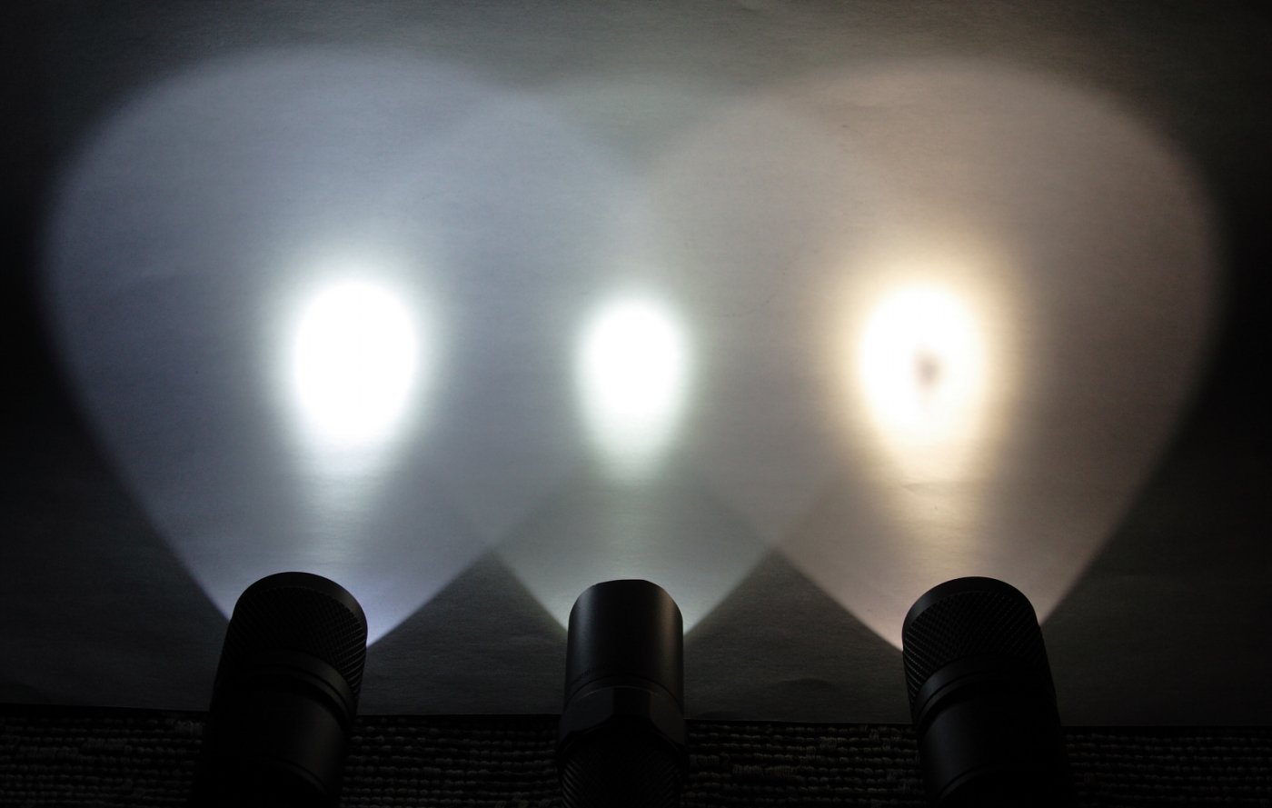

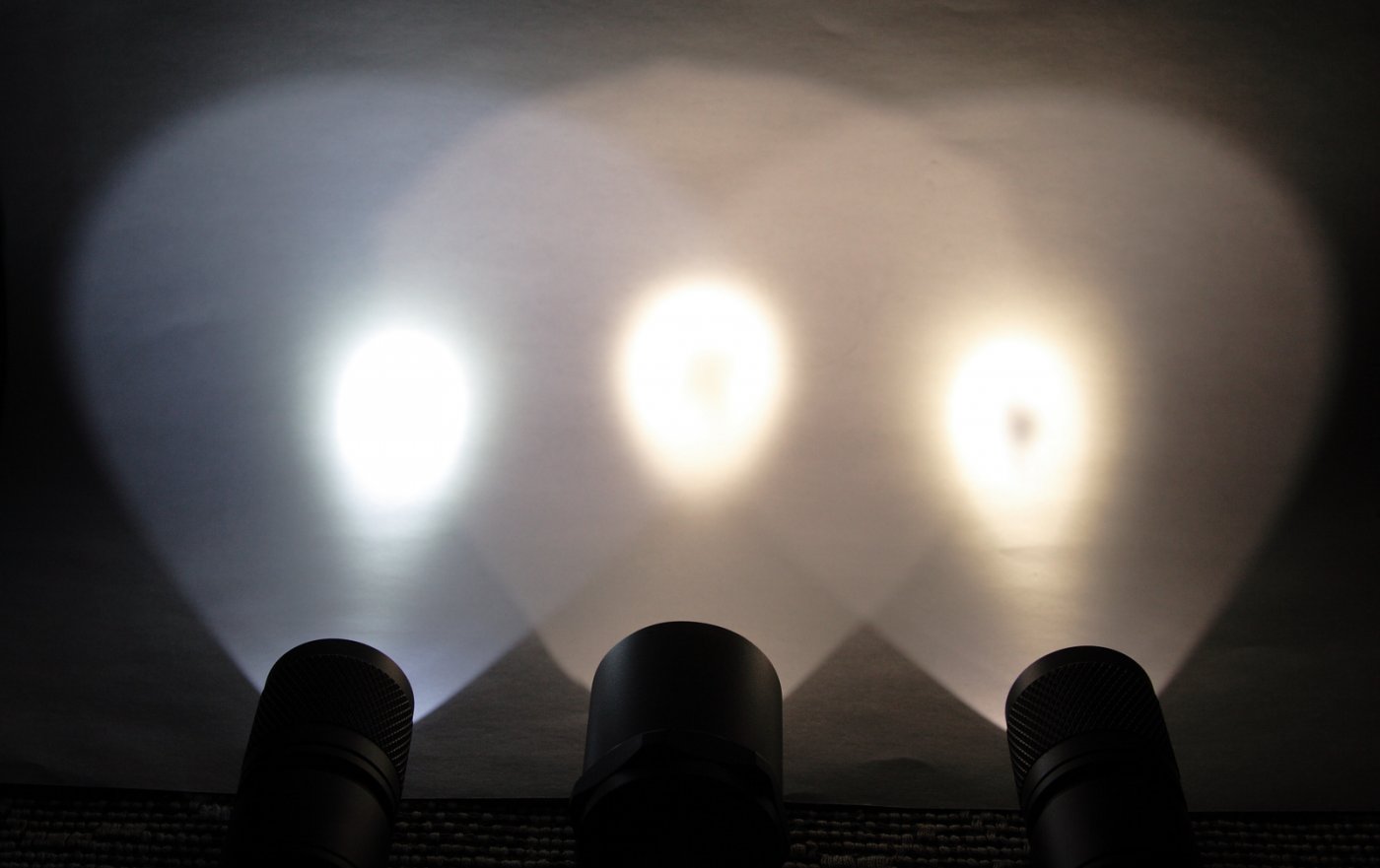

Далее представлены 3 фонаря. E21, LD10, E21W. Все фонари на максимальном режиме. Хорошо заметно провал яркости в центре у E21w.
Теперь в сравнении с модулем LF Q3 5A. Опять же максимальный режим.
И последнее сравнение с моим EDC Surefire E2L. Хорошо видно фокусировку TIR оптики.
Насколько можно судить по бимшотам: феникс E21 и E21w светят очень приятно. Особенно E21w.

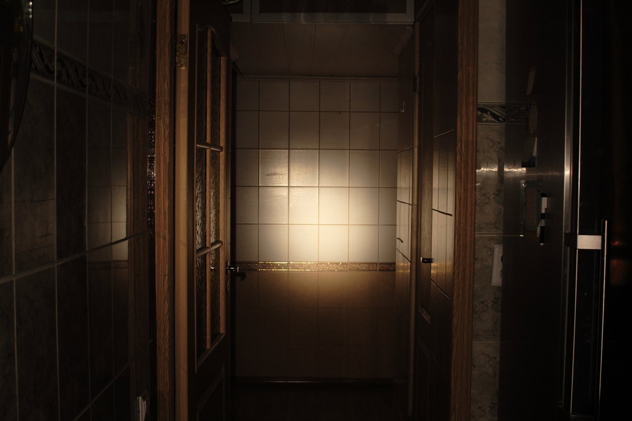

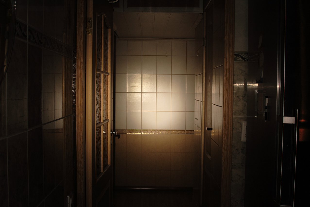

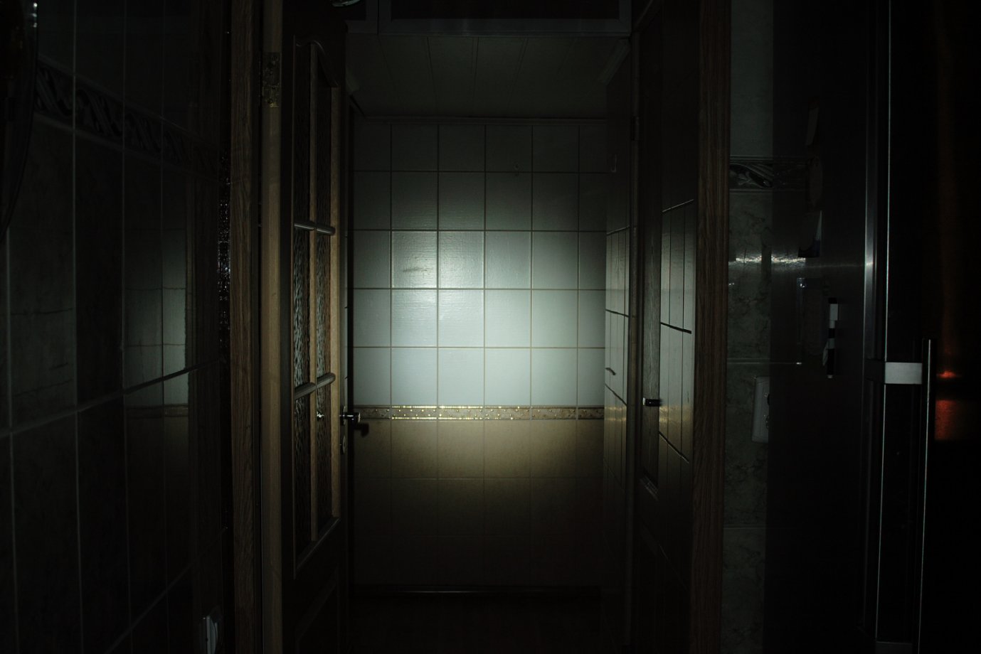

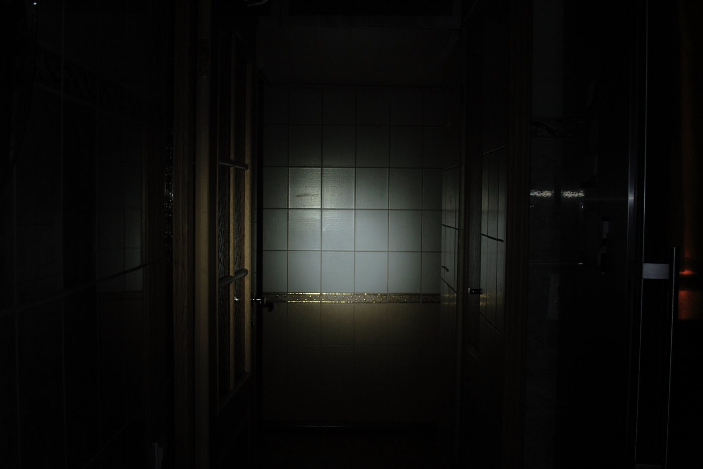

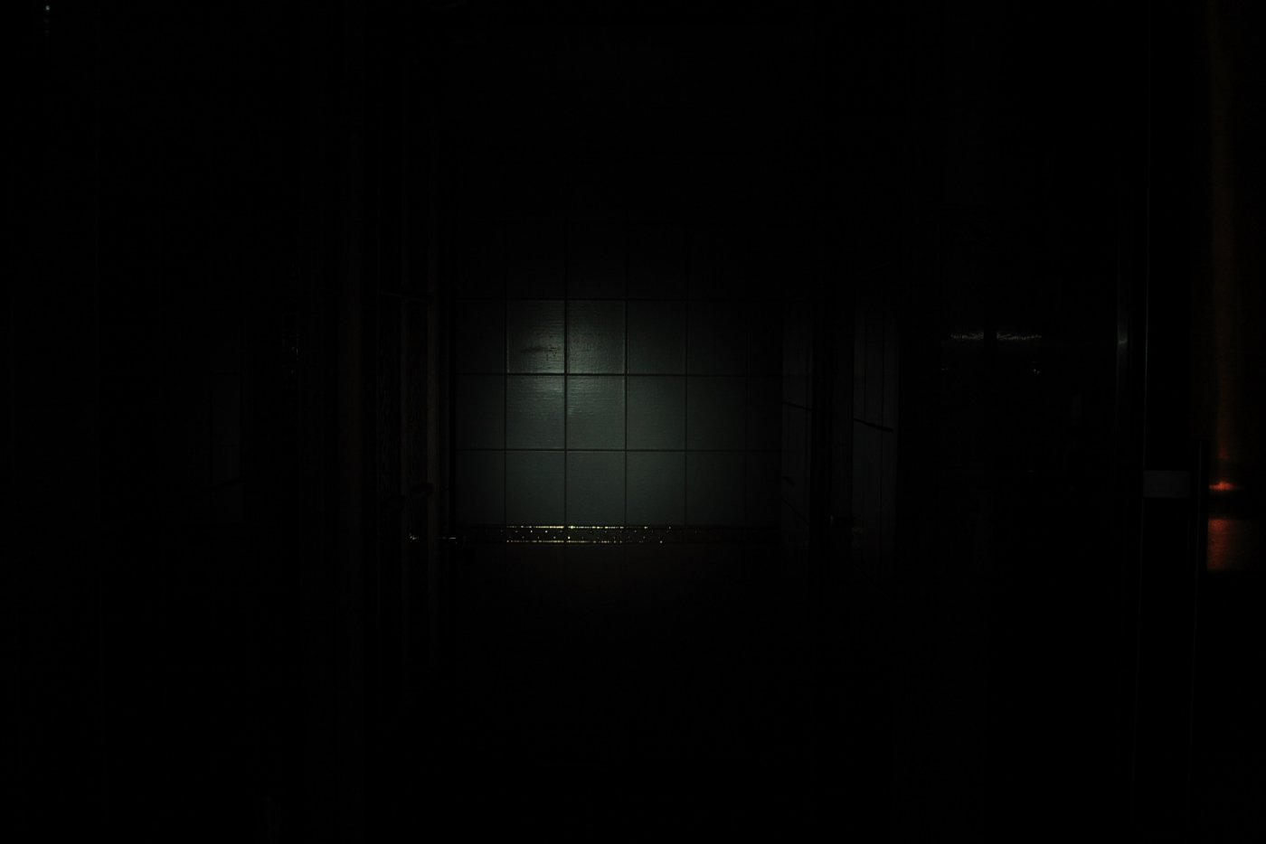

Также я решил показать небольшую подборку бимшотов в коридоре. Расстояние от фонаря до стены: 5 метров.
E21 Max
E21 Min
E21w Max
E21w Min
LD10 Turbo
LD10 Min
LF Q3 5A Max
LF Q3 5A Min
E2L Max
E2L Min
Точно. При покупке не вполне устроила равномерность хотспота по сравнению с образцом на ветрине, но чисто по-человечески отказаться не посмел. Да и не жалею ни разу.

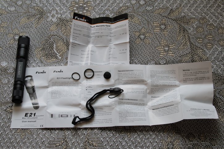

Тоже удивило, что на инглише. На LD01 на Русском уже была.
На моём со смазкой был порядок и хотспот равномерный, луч весьма сфокусированный.
На растоянии 5 метров это оптический обман, а вот если бумажку впритык к рефлектору поднести то уловим некий фокус луча с провалом.

Покрытие все же есть, или стекло очень качественное. Сложно определить. Различных отливов на стекле нет, но и свет оно преломляет. Возможно одностороннее просветление.
Неравномерность пятна - не оптический обман. Если вращать фонарь то отлично заметно неравномерность. Очень сложно уловить фотоаппаратом, я пытаюсь это передать, но получается плохо.

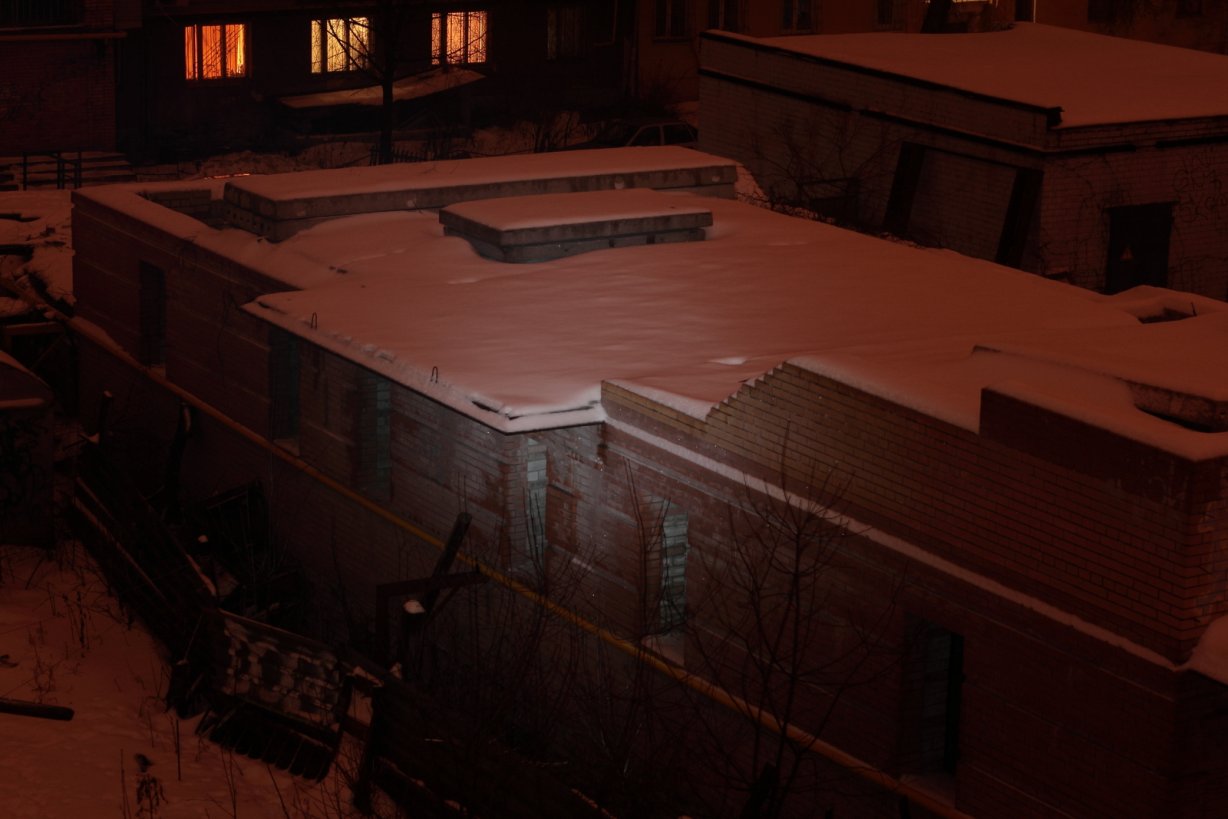

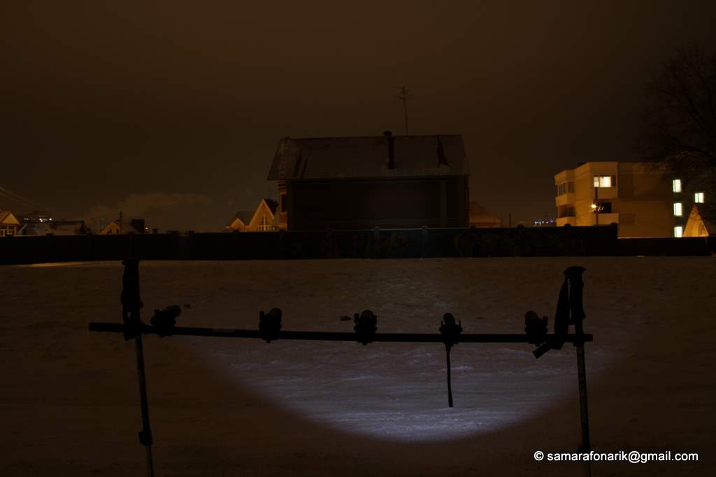

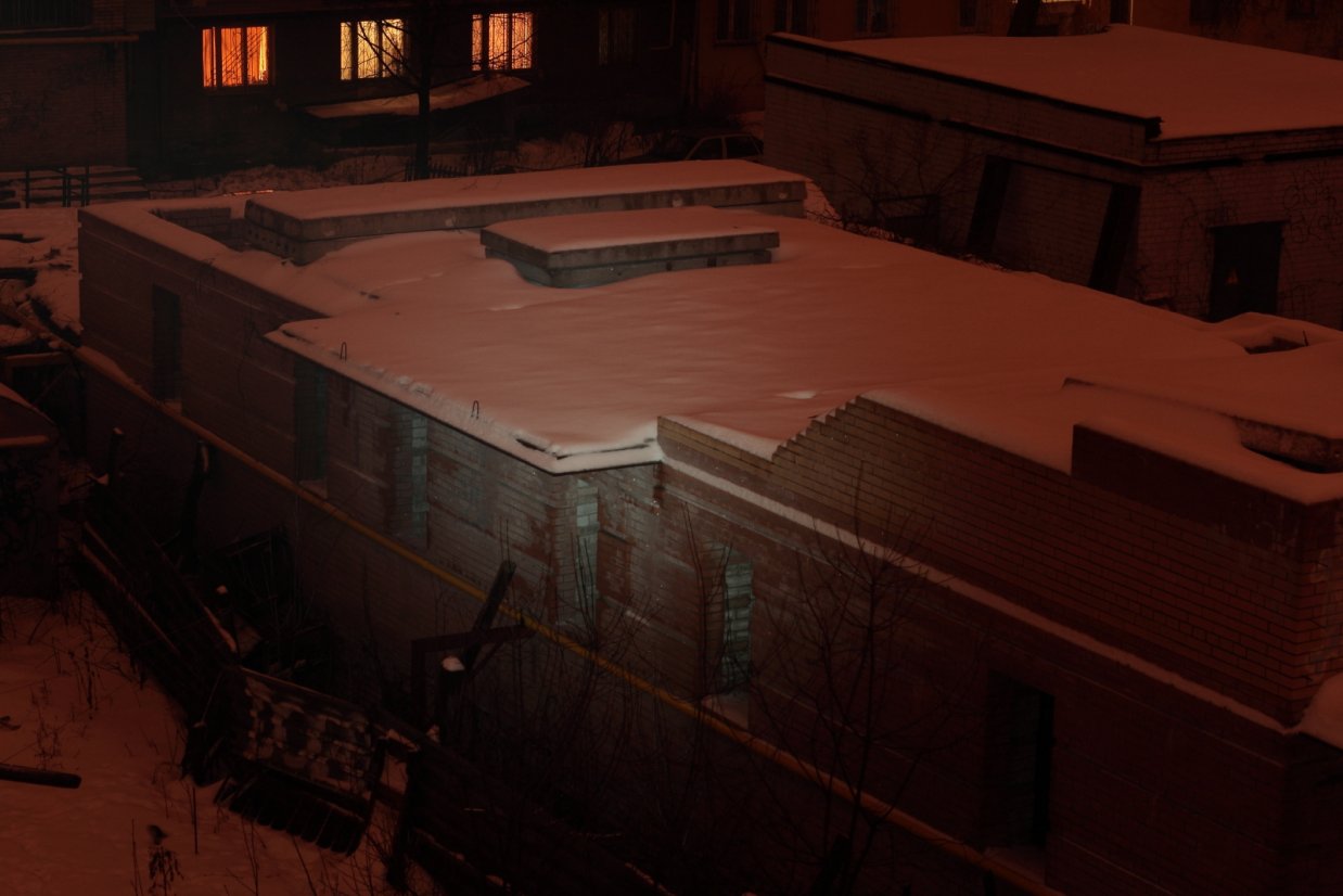

Сегодня у нас в Самаре дождь и туман К вечеру немного рассеялось, я снял из окна несколько бимшотов. Расстояние примерно 35 метров. Ярко оранжевый снег - последствия городской засветки, отраженной от туч. Параметры съемки: ISO 200, Tv 3.2, Av 7.1, BB Солнышко (5200K), EF50mm f/1.8.
Контрольный:
Fenix E21
Fenix E21w
Surefire E2L
Surefire U2
На бимшотах хорошо видно как синюшная ультра подсвечивает дымку. Теплый феникс хорошо передал оттенки кирпича и снега. Фокусировка обоих фениксов широкая. Хотспот несколько меньше чем у E2L.
Видно, что это дистанция фонаря уже на грани эффективности. Предел как раз 50 метров. Дальше это только сумрачные отблески, ничего не разобрать толком.
В заключении скажу: хороший, годный фонарик. Мне нравится. Простой и понятный.
UPD: Добавил фото кривой фокусировки теплого экземпляра.

Неравноемрный, но на улице заметить это практически нереально.

Хмм. А что не понравилось с потребляемыми токами? Всё правильно же, чем ниже напряжение - тем выше ток.
Старый 29.12.2010, 13:41   15
Ektomorf
Регистрация: 25.08.2010
Сообщений: 769
Сказал(а) спасибо: 157
По умолчанию Re: Обзор Fenix E21 и E21w
Со стороны хвоста резьба мельче и не трапециедального профиля? Или мне кажется? А со стороны головы резьба красивая, радует глаз )) Этот последний виток вряд ли на что-то повлияет кроме ощущений при вращении головы, я думаю.

Потребление хорошее. Всем нравится. Просто был удивлен различию между теплой и холодной версией.
Резьба везде трапецеидальная. На хвосте она просто меньше. Да, кроме как на плавность хода, последний виток ни на что не влияет. Фонарь устраивает. Менять не буду. Смазал хорошей смазкой и все.

Вот еще несколько сравнительных фото. Расстояние до дома - 50 метров. Городской парк.
Fenix E21
Fenix E21w
Surefire E2L
Surefire Ultra
Fenix TK12
Также скажу спасибо участнику Orant за фотографии и предоставленные фонарики для сравнения.
Все таки я не нашел им применения. У меня все фонари на литии и малыши фениксы выбиваются из общего ряда. Это фонари для обычного бытового применения. Широкий луч и простое управление это очень хорошо. На расстояниях больше 35 метров фонари уже не так интересны. На морозе лучше использовать литий. Щелочные батареи промерзают и максимальный режим тускнеет.
Оба фонаря стали отличными подарками: E21w отдал матери, а E21 подарил другу. Друг, как неискушенный пользователь был очень удивлен и доволен. Яркий и удобный фонарик. Теперь носит всегда при себе. Работает охранником. Обязательно попрошу рассказать мнение и опыт эксплуатации.
