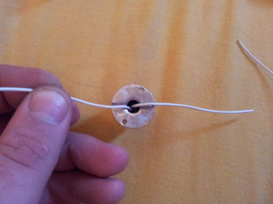

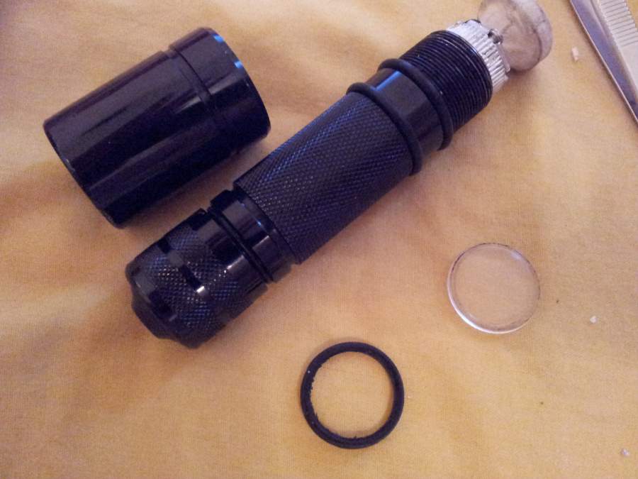

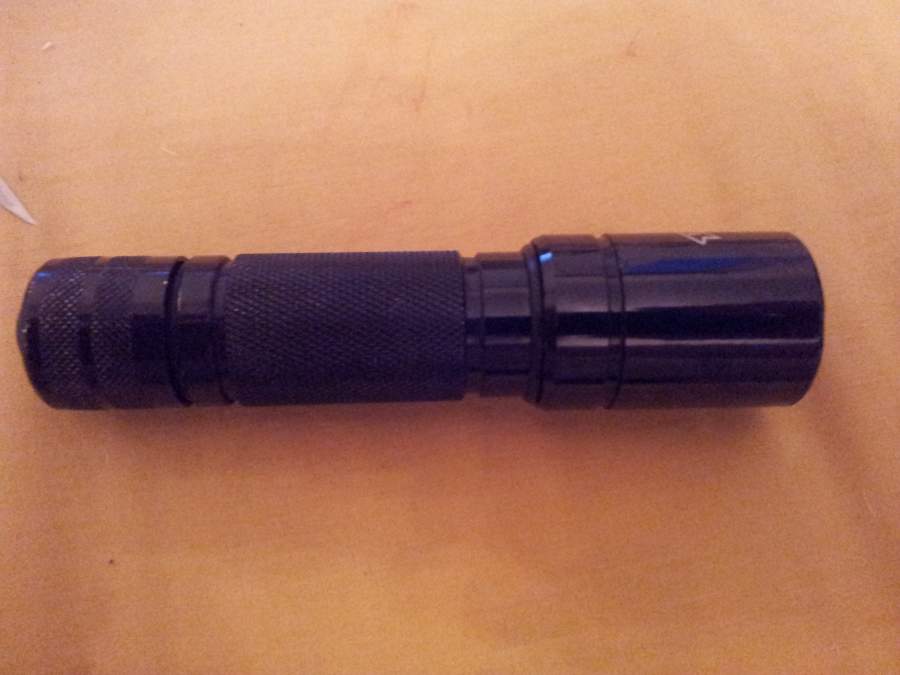

Модернизированный "Police" (Cree Q5) питание 2*CR123. В меру водонепроницаем, крепок. Тактический средней дальности с боковой засветкой. Добрались руки немного переделать старую модификацию, естественно в этот раз сделал фото:
1) Тушка Police'а
2) драйвер
3) сид
4) термопаста
5) дремель (или дрель с рег. об.) + режущий диск или фреза (для проточки канавок под провода)
6) отвёртка, паяльник, кусачки и.т.д.

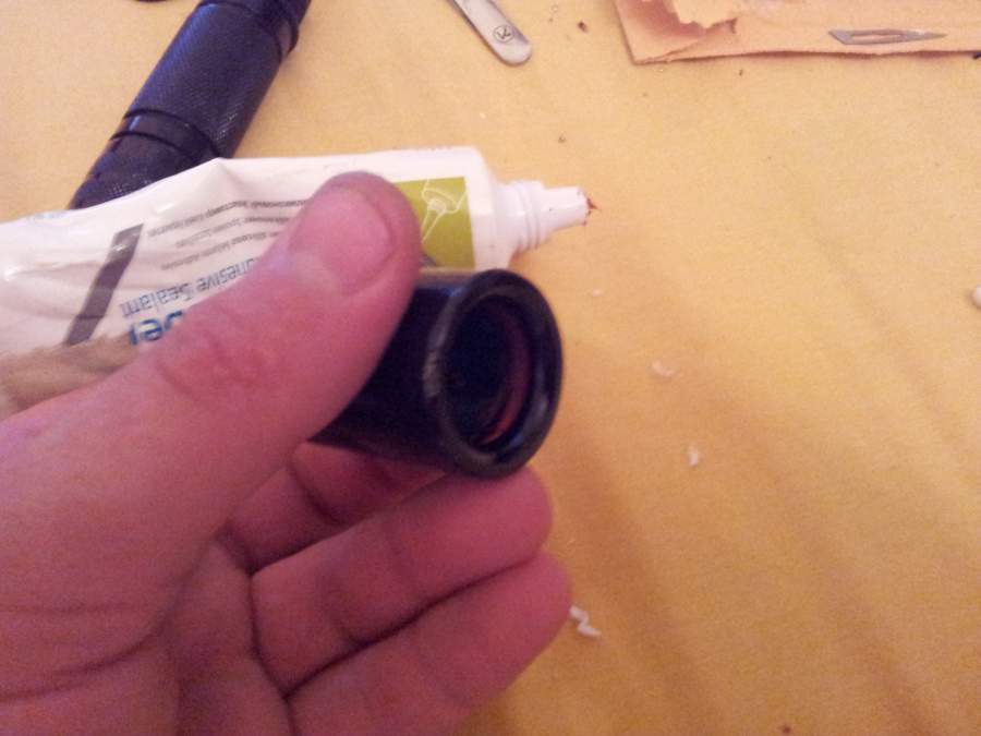

7) герметик

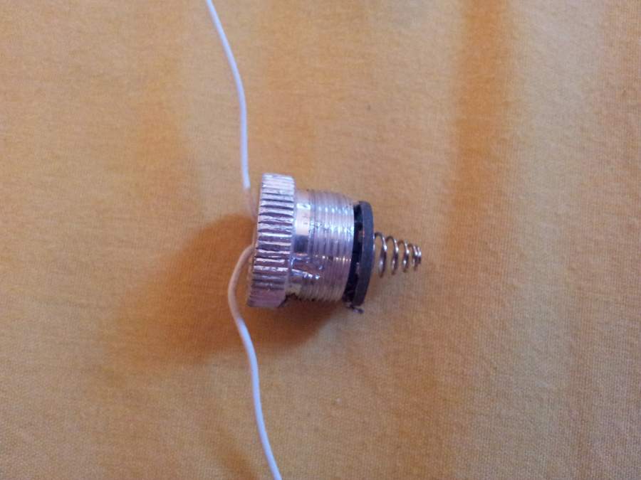

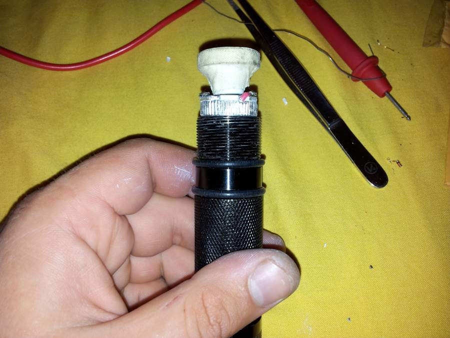

Вставил драйвер (линейник на 3х AMC7135):

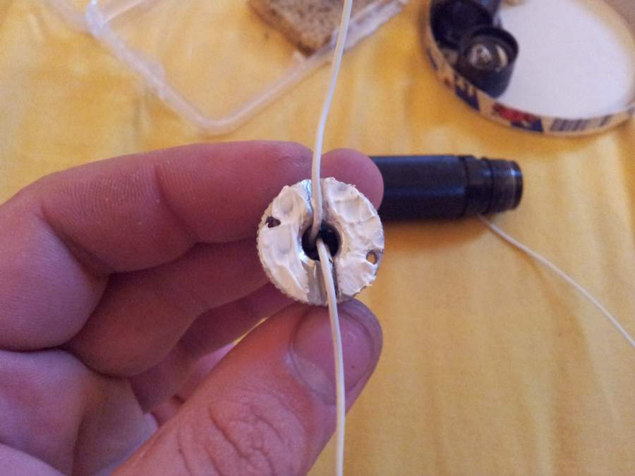

Смазал термопастой:

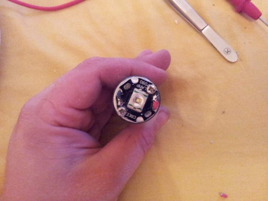

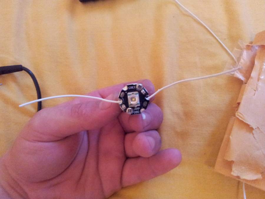

Прикрутил СИД:
Припаял СИД:
Установил оптику:

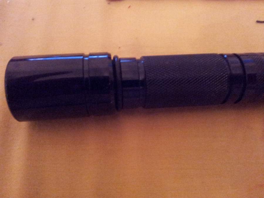

Почти собрал:
Вклеиваю на силиконе стекло
Готово:

а где "драйвер"? изначально лампа стояла?

"линейник на 3х AMC7135" нежелателен для питания одного СИДа от 2х CR123. Для XRE ещё терпимо, но при установке XPG или XML у драйвера будет очень жаркая и недолгая жизнь.
В базе стояла галогенка, очень слабая.

Посмотреть сообщение Сообщение от PrimUs :
Полностью согласен, но сами МС плотно прилегают к корпусу, этим обеспечивая себе охлаждение (Конструкция проверенна временем - детали те-же, что и стояли в первой мод.) В этой я отпаял одну 7135 понизив ток на сиде с 1400 на 1050 мА. Немного переделал крепление сида (раньше он просто прижимался головой и оптикой), заменил провода на серебрянные в тефлоновой изоляции (знакомый с оборонки притащил) и улучшил минусовый контакт драйвера с корпусом (после падения с высоты возникли проблемы с контактом - мерцание светового потока).
Теперь думаю воткнуть электронную кнопку, но не решил какую (может даже на МК - если освою )
