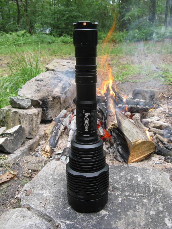

Дабы не плодить новых тем, напишу здесь про фонарик Топикстартера.
Хочу поблагодарить форумчанина Виталия (Vava) за предоставленный фонарик на обзор!

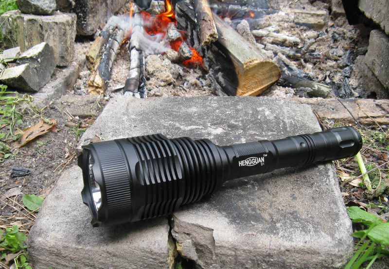

Итак, фонарик представляет собой классический аппарат на светодиоде Cree XM-L T6 и двух аккумуляторах 18650.
Приобретался фонарик тут: http://detail.tmall.com/ite...
Каких либо вразумительных технических характеристик заявлено не было. Сайт найденный с подобным названием делает в основном светодиодные лампы и системы подсветок. Ну что ж, рассмотрим тогда сам фонарь.

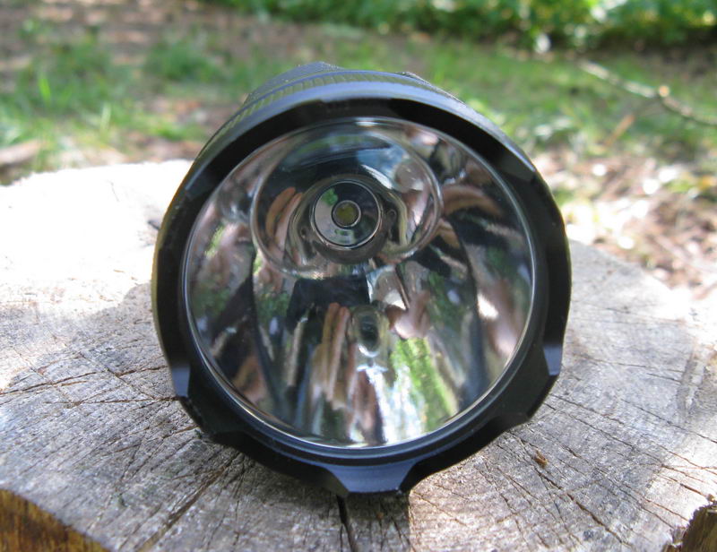

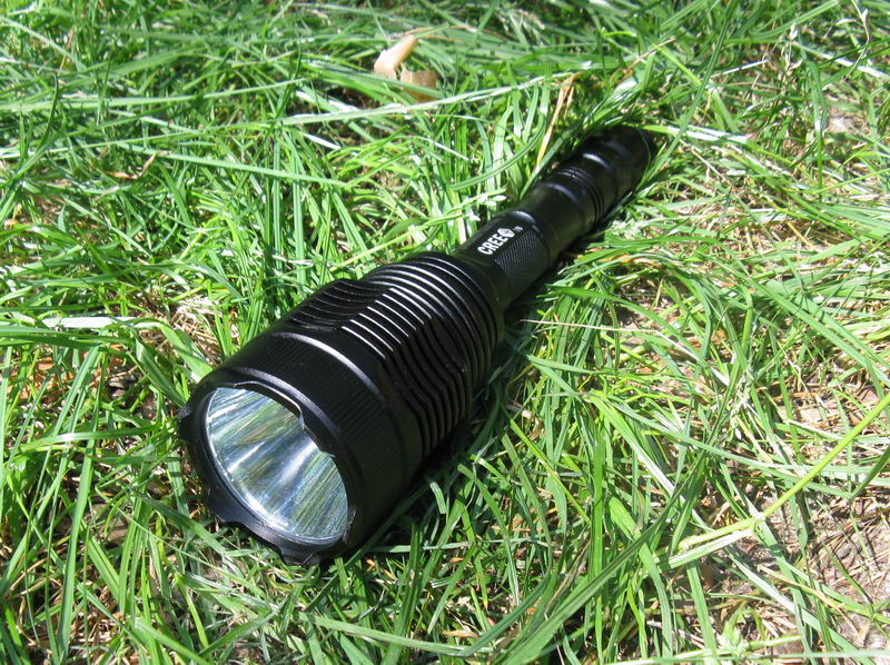

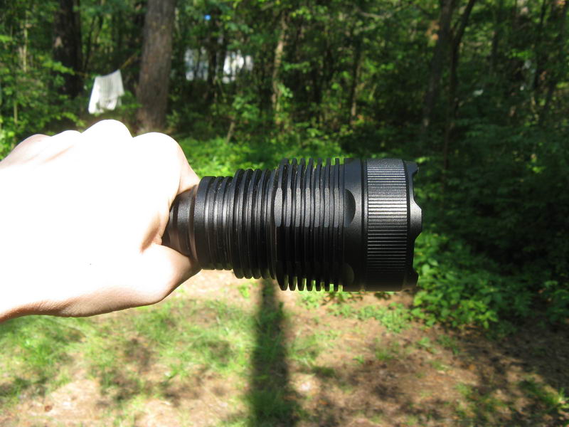

Внешне фонарик выглядит очень представительно и солидно! Сразу бросается в глаза массивная голова с глубоким рефлектором и 13-тью ребрами охлаждения. Фонарь тяжелый, с аккумуляторами весит более 700гр.

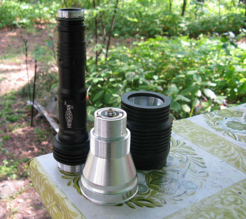

Корпус фонаря состоит из 5ти основных частей. Защитной короны, головы фонарика с электроникой и рефлектором, переходной вставки с частью ребер радиатора, трубки аккумуляторного отсека и хвостовой части с кнопкой управления. Корпус достаточно качественный, края ровные, без сколов и задиров.

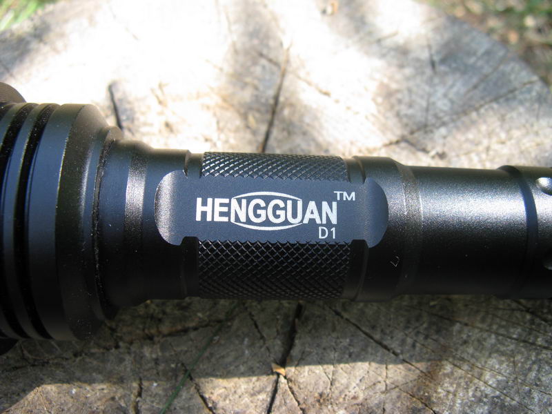

В центре рукоятки есть небольшая зона с накаткой (туда приблизительно ложатся указательный и большой пальцы, когда держишь фонарь). На ней же красуется надпись Hengguan D1 и примененный светодиод Cree T6.
Голова фонаря.

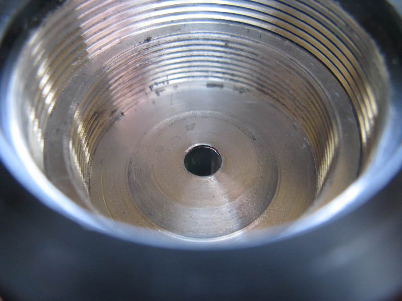

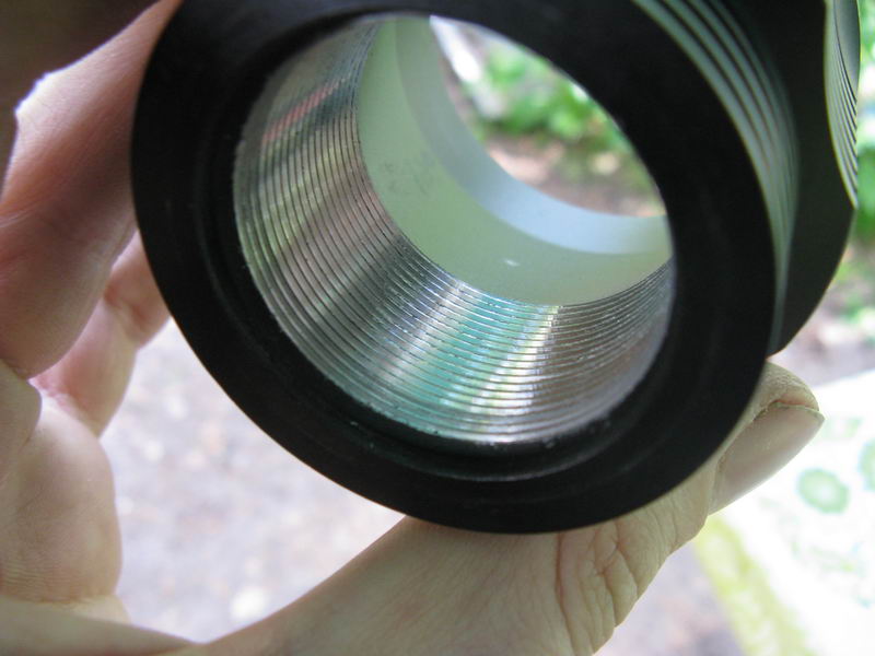

Голова массивная, толстый алюминий. Модуль светодиода представляет собой сам рефлектор, в него вкручен модуль со светодиодом, а тот в свою очередь вкручивается в голову фонаря со стороны стекла.

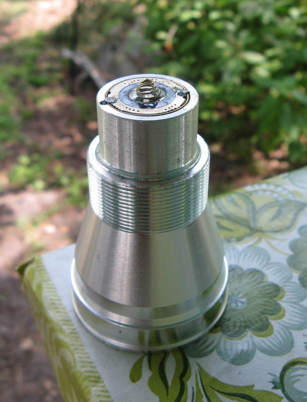

Чтобы добраться до модуля, нужно отвинтить корону со стеклом (оно хорошо вставлено и имеет уплотнительное силиконовое колечко), затем открутив трубку аккумуляторного отсека, взяться за выступающую часть алюминиевой пилюли и вывинтить наружу весь модуль. Сам модуль тоже массивен, тепло хорошо отдается в голову через широкую резьбу. Рефлектор глубокий, параболический и гладкий. Диод стоит строго по центру, на рефлекторе были замечены небольшие полоски на поверхности. Видимо огрехи при сборке. Чтобы отстыковать модуль от рефлектора нужно с усилием повернуть модуль против часовой стрелки – там тоже резьба. Модуль плотно ввинчивается в корпус рефлектора, светодиод плотно прижат к его торцу.

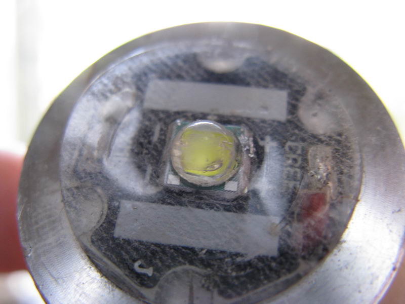

Светодиод припаян на 20мм звезду, которая на термопасте лежит в своем пазу, сверху прикрыта защитной самоклейкой от замыкания на корпус. При отвинчивании заметил, что линза светодиода имеет помутнение, явно попал клей при сборке.
В принципе, обрадовало то, что звезда не посажена на термоклей и ее легко можно заменить на новую без мутных пятен. В драйвер не полез, под рукой на время обзора не было паяльника. Не думаю, что там что-то интересное и инновационное ))

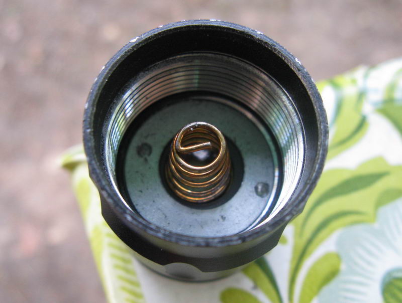

Корпус аккумуляторного отсека поразил своей толщиной – почти 4мм. Резьбы соединений глубокие треугольные. На каждом соединении присутствует уплотнительное силиконовое колечко. Резьбы не смазаны. Контакт осуществляется по всей площади резьбы. За счет двух пружинок – со стороны головы и хвоста – аккумуляторы сидят плотно и при встряске не гремят. Фонарик не мерцает при тряске и беге.

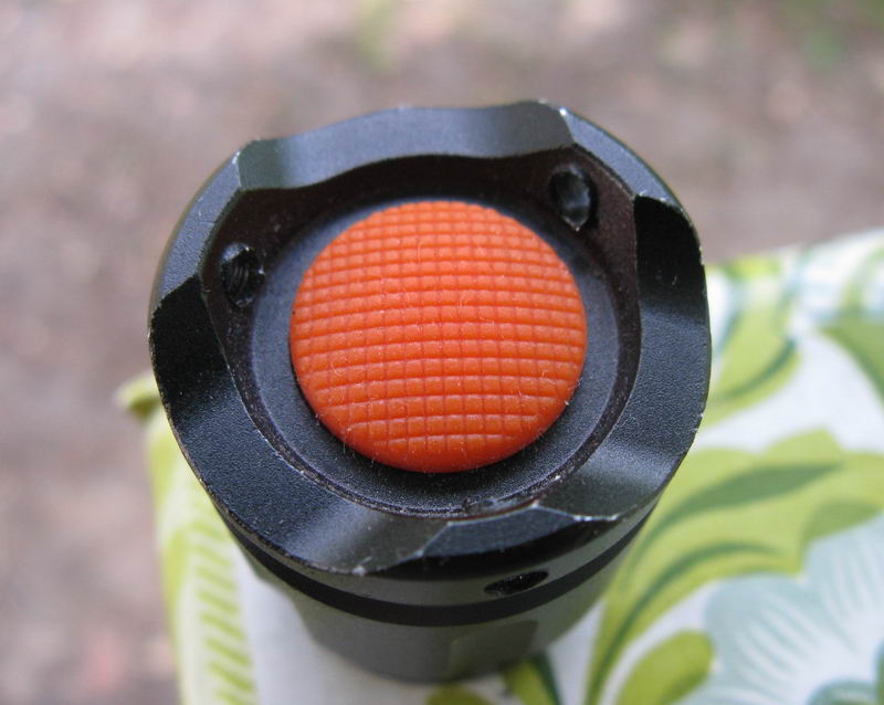

Хвостовая часть фонаря, можно сказать, классическая, с кнопкой в торце. Кнопка с очень мягким и неглубоким ходом, прикрыта оранжевым защитным колпачком, утоплена под кромки хвостокрышки.
Кнопка настолько мягкая, что надо приловчиться выполнять неполное нажатие без щелчка. Фонарик уверенно стоит на хвосте. Также в ребрах хвоста имеются три отверстия, можно прицепить заводное колечко и ремешок. Внутри кнопки имеется достаточно длинная пружинка минусового контакта.
Край проволоки пружинки слегка торчит наружу и при завинчивании немного царапает минусовую площадку аккумулятора.
В целом фонарик приятный, удобно лежит в руке, его вес не ощущается.
За счет очень глубокого рефлектора фонарик светит узким пучком света и имеет менее выраженную боковую засветку. Фонарик имеет пять режимов с памятью. Это классика: Макс/Средн/Мин/Строб/СОС. Включается с последнего режима, на котором он был выключен. В процессе работы фонарь хорошо прогревается. При работе я сравнивал его с параллельно работающим TrustFire ST-50 и Brinyte XML-900. Последние прогрелись намного сильнее. Тут надо отдать должное большому радиатору. Он очень теплый, но не обжигающий. Температуру не замерял (в походах своих термометра не было), фонарь отработал комплект аккумов на максимуме и не перегрелся при температуре в комнате +28С.

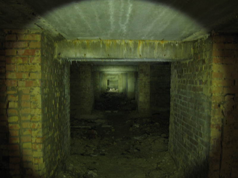

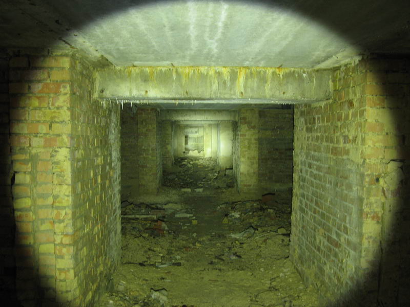

Немного бимшотов.
Сцена подвал (ISO100, ББ- солнце, выд.4сек, диаф. 4):
Максимальный:
Средний:
Минимальный:
