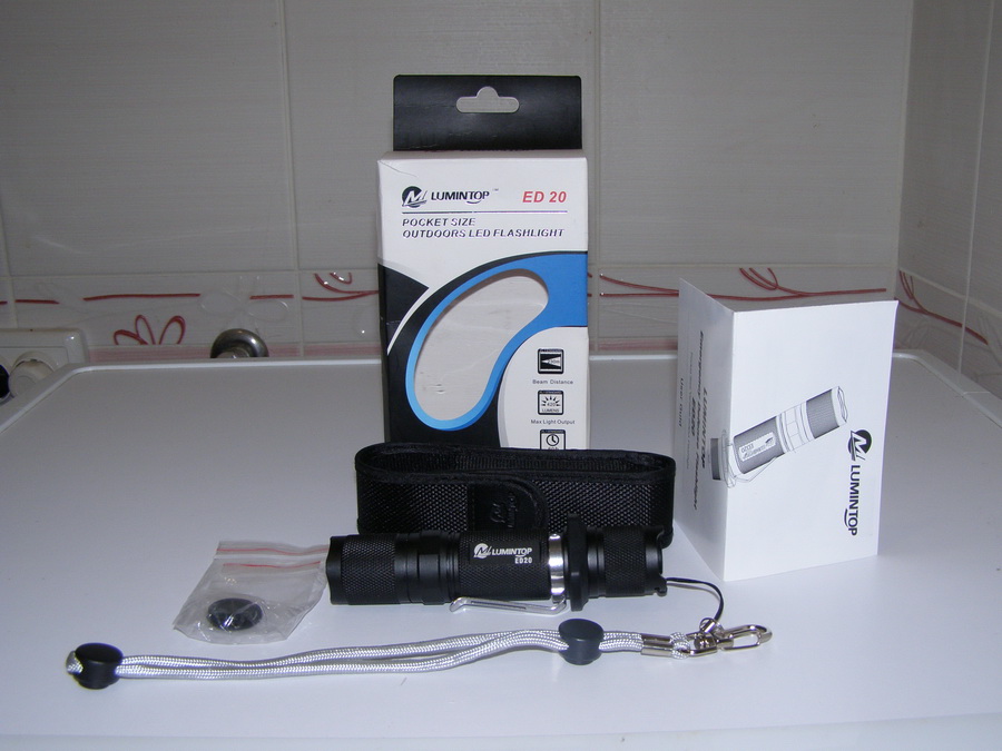

Уважаемые фонарёвщики, фонаревщицы и остальные флэшаголики, вашему вниманию краткий обзор-сравнение-мнение.
Толчком к написаю этого скорее мнения, нежели обзора, мня подтолкнули муки выбора между компактностью и автономностью при бюджете 30-50$. Также одним из условий являлась возможность и удобство использования на велосипеде.
Претендентов под эти условия попадает довольно много, но из всего многообразия мне в душу запали именно Луминтоп ЕД20 и Хено Е03 ХМ-Л.
Первый за рантайм, качество и комплектацию, второй за компактность, всеядность и цену.
Характеристики фонарей, рантаймы и прочие технические детали приводить смысла не вижу, все это сделано до меня грамотно и развернуто. И тут на форуме эта инфа есть. ТУТ и ТУТ
Сухие цифры и красочные графики пропустим и перейдем к фото(Прошу прощения за качество, но получить представление о реальной картине происходящего можно).
В качестве элементов питания в фонарях использовались ED20 - аккум 18650 c маркировкой LGDA2E18650 из убитой батареи ноута, в E03 - народный 14500 с огоньком.

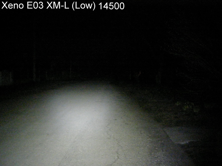

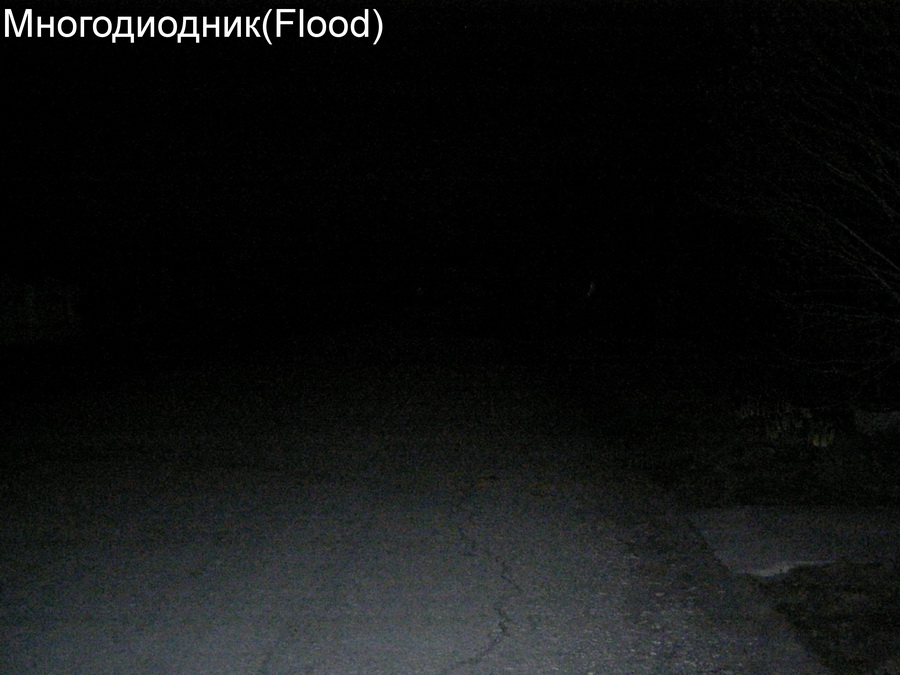

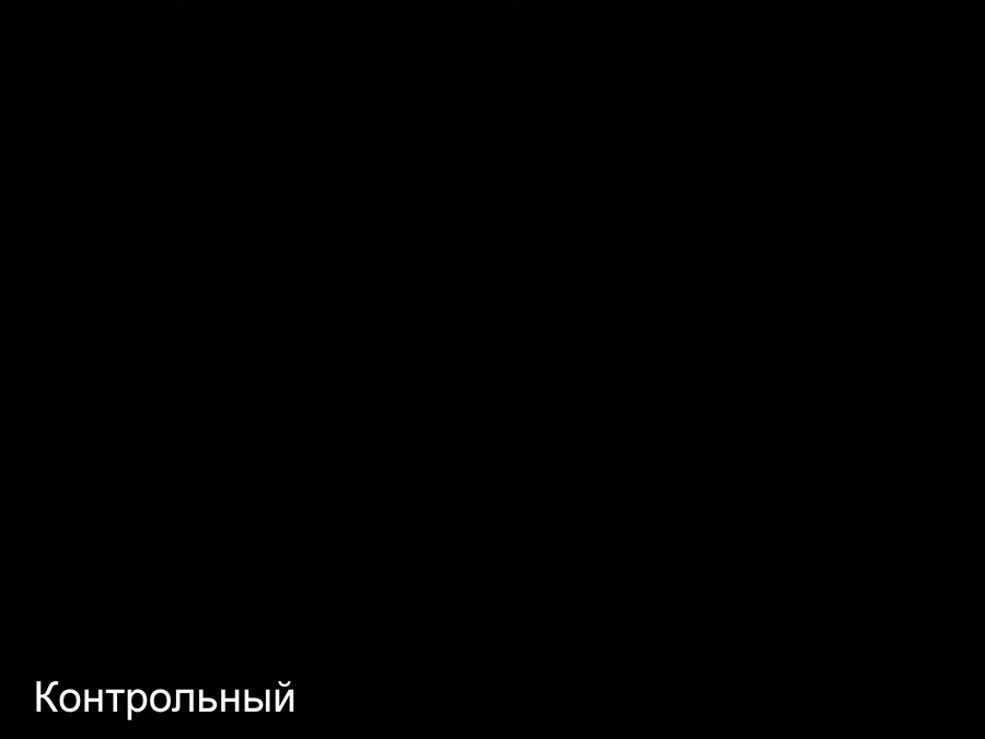

Контрольный:

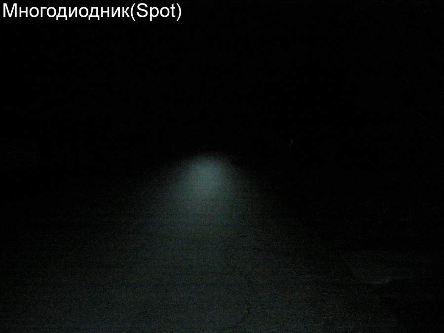

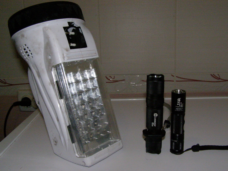

Есть у меня один прожектор-многодиодник...

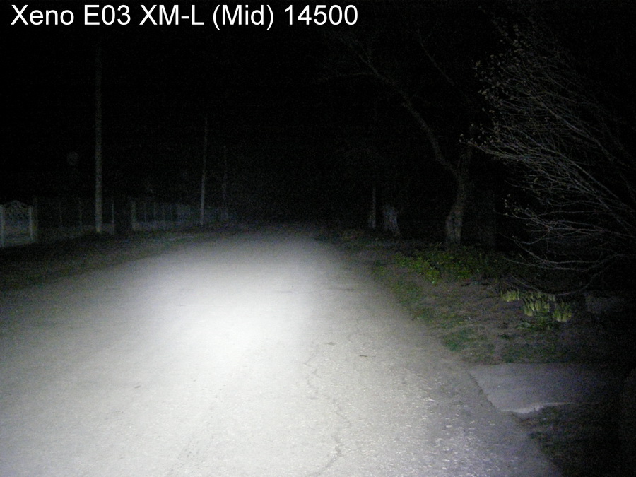

Xeno E03, о котором неоднократно писали: режимы при использовании лития вырастают по яркости настолько, что разница между средним и максимальным настолько ничтожна на глаз и при повседневном использовании про максимальный можно забыть:

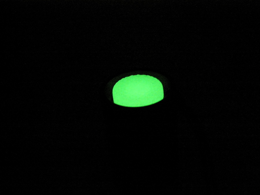

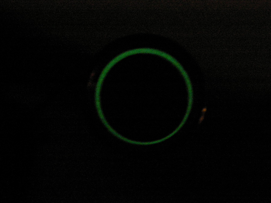

И еще у нас есть GITD колечки и кнопочки...
...светимся ярко, но недолго.

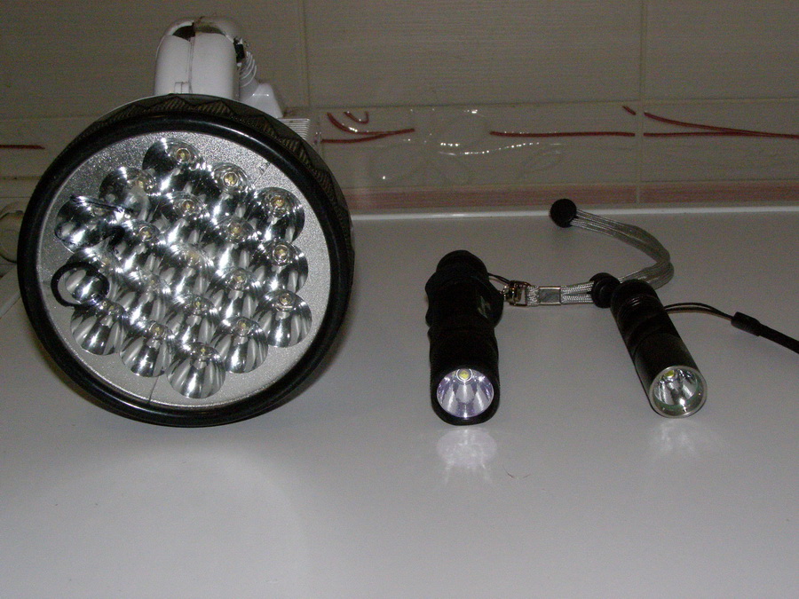

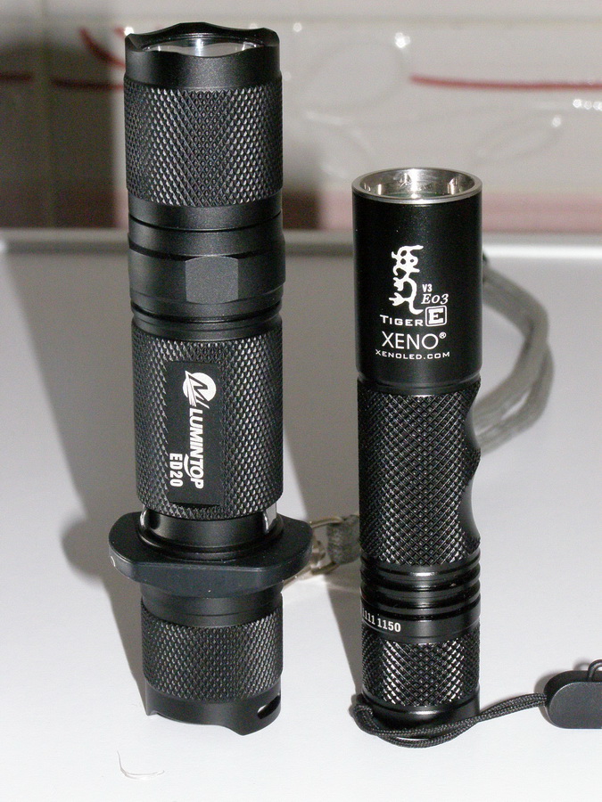

Фонари вместе:

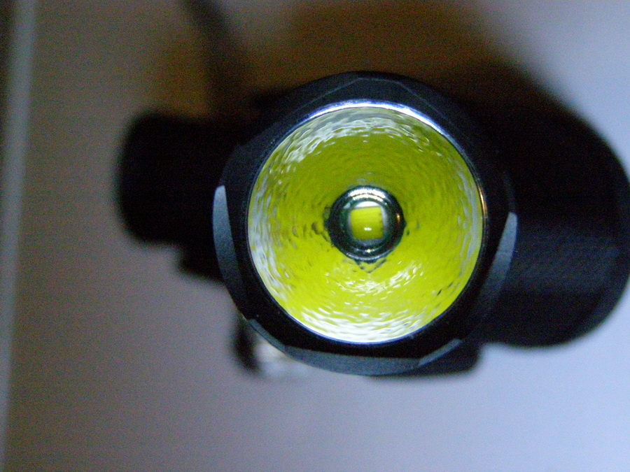

На первом фото хорошо видно присутствие просветляющего покрытия на стекле Lumintop ED20

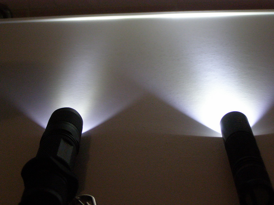

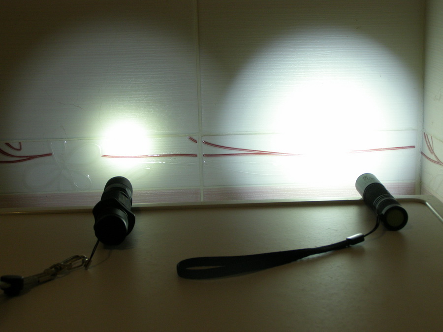

Бимшот в стенку с расстояния 20-30см(глаз реально видит нечто среднее между этими фото):
Форма пучка такая:

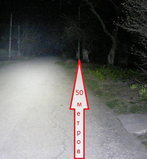

Чердачный бимшот Lumintop ED20
Расстояние до стены 18м. Фото с телефона.

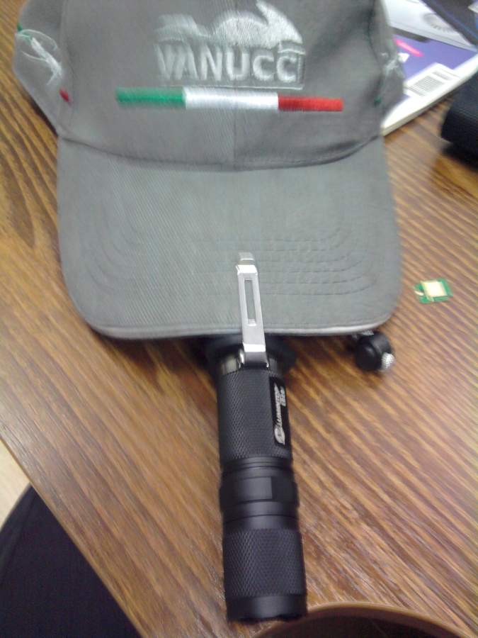

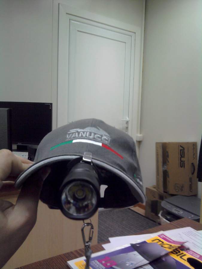

Оказалось клипсу можно удачно перевернуть и крепить фонарик на кепку и получить налобник. Тяжеловат конечно, но держится надежно и иногда может выручить и освободить руки.

- комплектация у ED20 очень понравилась, но не хватает в ремкомплекте кнопки(наверно придираюсь);
- рефлекторы обоих фонарей без дефектов, пыли и прочего... они хоть и оба относятся к типу OP(мятые), но текстура очень разная. У ED20 корка не так сильно выражена(ну как-то так), и за счет этого боле четкий хотспот. Немного расстроило легкое смещение диода относительно центра у ED20, но не более чем на 0,5мм;
- у ED20 резьбы смазаны обильно, но без избытка, у Xeno E03 смазка есть, но мало.

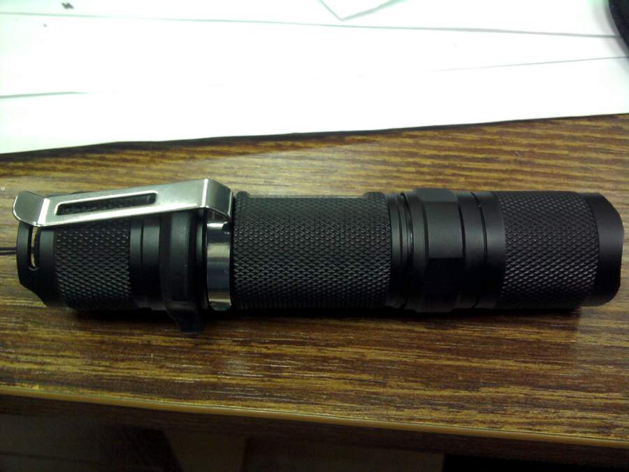

partizan302 Наказыречный монтаж:ежели на самую голову клипсу,там же есть канавка?

Kos70, нету канавки.

Посмотреть сообщение Сообщение от partizan302 :
Этож не сурок...Его же видно.

Kos70, это канавка для симметрии скорее. Ее диаметр больше чем посадочное место клипсы. Клипса одевается туда, но не фиксируется хорошо и соскакивает. Проверял во время примерки фонарика на кепку.

Только что проверил его в лесу. Светит достаточно для велосипеда, но характер света отличается от того, что в первом посте - там на свет от фонаря равномерно размыт по земле, краев светлого пятна не видно. У меня были четко видны "края света". От чего так?
Веревка в комплекте удобная, есть запасные резинки и кнопка, клипсу пока не оценил. В целом доволен.
