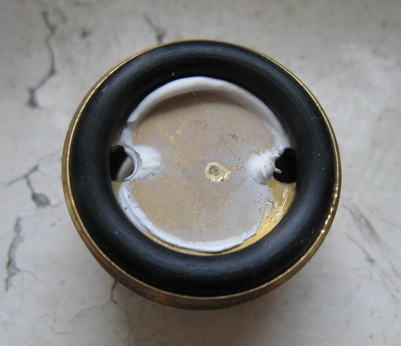

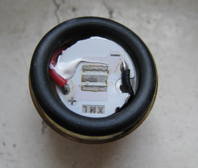

Доброго дня уважаемые!
Задумал я тут модернизировать некий фонарик на двух 18650 - а именно, заменить звезду со светодидом. Старая была обильно заклеена белой бякой и при даже аккуратном подковыривании скальпелем, я старую звезду несколько повредил. Возник вопрос - чем лучше закрепить новую, как делают это спецы? Просто посадить на КПТ-8 или лучше все-таки применить какой-нибудь термоклей.
Буду рад советам бывалых!

У меня там звезда на латунной пилюле, светик XM-L T6, ток 2.95А. Фонарь - Brinyte XML-900.

проставки нет, только по периметру проложено резиновое уплотнительное колечно. Планирую рефлектор и звезду "развязать" с помощью прокладки из тефлона.
Вопрос второй - а чем отдирать этот клей? какой-то растворитель?

По умолчанию Re: Чем лучше крепить звезду светодиода
Вот и у меня так. снимал-снимал, погнул звезду... Удалось хоть спасти холодный хмель.
А есть способы снятия клея? растворители какие? Кто пробовал?

Старый 15.05.2012, 18:47 Автор темы   17
Сообщений: 3915
Сказал(а) спасибо: 5056
Когда звезду оторвал - я тоже снимал легко, а как и чем можно "Размочить" клей вокруг и под звздой, дабы последнюю не погнуть при демонаже? Резачком не получилось. Видать "повезло" с клеем.
Спасибо за консультацию.
