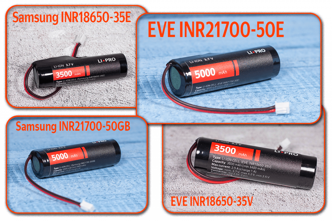

Есть в наличии аккумуляторы 18650 и 21700 с платой защиты, проводом и разъемом XH2.54. Для питания самых раных устройств небольшой мощности. Используются оригинальные аккумуляторы (Samsung или EVE), плата защиты на 3 Ампера, провод 20 AWG в силиконовой изоляции.
Первоначально делали партию таких аккумуляторов для автономного питания устройств с STM32 на борту. А потом подумали, а почему бы не начать их делать на постоянной основе?
На данный момент доступны:
18650:
Samsung INR18650-35E, 3500 mAh
EVE INR18650-35V, 3500 mAh
21700:
Samsung INR21700-50GB, 5000 mAh
EVE INR21700-50E, 5000 mAh
Посмотреть модели, их характеристики можно на нашем сайте.

Сразу отвечу на вопрос - почему только 3 Ампера. Есть платы на 6 Ампер, они даже удобнее в работе. Но максимальный ток разъема XH2.54 - только 3 Ампера. Поэтому решили не превышать этот параметр.
