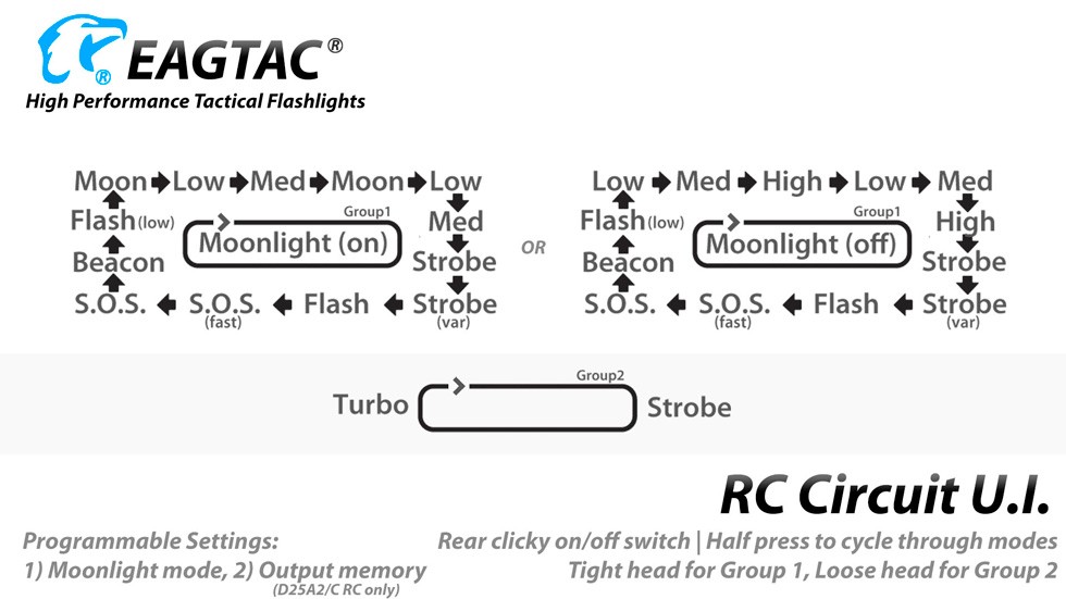

Так у D25 (и ему подобных двухпозиционок) только крайние положения и есть
Это у D25LC2 то всего два положения?
Старый 02.11.2025, 14:08   122
Последняя активность: Сегодня 20:47
Сообщений: 34663
Сказал(а) спасибо: 17702
Поблагодарили: 39972 раз(а) в 14786 сообщениях
По умолчанию Re: Маленький фонарь с простым управлением
Да. За исключением версии tactical, у которой три.
Старый 02.11.2025, 14:11   123
Сообщений: 5608
Сказал(а) спасибо: 3349
Да.
А режимы кнопкой перебираются?
Старый 02.11.2025, 14:52   124
Последняя активность: Сегодня 20:31
Сообщений: 3718
Сказал(а) спасибо: 903
!!.avi
Товарищ генерал (03.11.2025), ФанКол (02.11.2025)
Старый 02.11.2025, 15:26   125
Сообщений: 34663
Да, две линейки "закручено" и "чуть откручено", внутри них смена режимов полунажатием кнопки.
Для состояния тремора пальцев, конечно, не идеально. Впрочем, иглтаки не запоминают режимы (ну или подрежимы) при повороте башки, так что по умолчанию там все равно макс-мин. Даже случайно не то накликав - легко сделать поворот башки, чтобы вернутся к дефолту (для продвинутого юза это минус, для таких вот ситуаций тремора - скорее плюс).
Есть еще более старые чисто двух-позиционные иглтаки с прямой кнопкой, у которых перебора режимов на кнопке вообще нет. Типа T25, P20 кажется и подобных - там просто два режима, по одному на каждое положение головы (и иногда третий резервный спрятан под быстрый твист, ну и фиг с ним).
Старый 02.11.2025, 19:06   126
Последняя активность: Сегодня 19:14
Сообщений: 11624
Сказал(а) спасибо: 25789
Это-то нормально. Я про те ИглТаки писал, у которых голововерчением больше двух режимов переключаются.
Старый 02.11.2025, 19:20   127
Сообщений: 34663
Тогда да. Но это в основном такие "тактически-дальнобойные" модели, у которых основной режим все равно максимальный, ну допом к нему "экономичный сильный" на чуть отвернутой голове. Остальное - скорее совсем редкий доп.
Использовать их как универсальный EDC, постоянно много крутя голову между 3-4 положениями - действительно не слишком удобно, к тому же и грази на резьбе от этого много появляется, ну и некоторый люфт сильно отвернутой башки может подбешивать.
Скажем, о P25LC2 (трехпозиционном) лично у меня только позитивные впечатления, но понятно что его как компакт-дальнобой юзал, не как универсал.
Drex (03.11.2025), Gek (02.11.2025)
