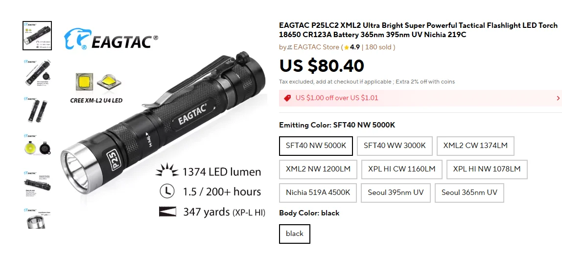

Надо было тебе брать P25LC2, и просить Тимофея махнуть светик на теплый SFT40..
спросил у EAGTAC Store когда появится в продаже P25LC2 с теплыми SFT40. ответили, что они уже продаются и даже картинку прислали. зашел в магазин, вчера не было, сейчас лежат.
и зачем я поинтересовался?, сопротивляться искушению не смог, пришлось заказать.
Интересно, а драйвера они обновляют под новые диоды (я про максимальный ток)?
Я не про конкретно данный фонарь, а вообще - про все те, где ставятся те диоды, которые "могут сильно больше" люмен.

Я в данном случае имел ввиду несколько иное
Вот выпустили они в каком-то 2012-2014 году фонарь с драйвером с максимумом в 3,3А и диодами XM-L и XP-L, например.
Сейчас, в 2025г. фонарь все еще продается, но добавились диоды 519А и СФТ-40, которым и 5А бы неплохо подать в максимуме.
Вот и интересно - драйвер все еще тот первый "слабый" стоит в фонаре, или уже что-то поновее поставили.
Вопрос риторический, потому как кроме замеров токов пользователем, недавно купившим что-то из ассортимента с новыми диодами - информации взять и неоткуда, ИМХО.
Не надо на ничию-519А 5А подавать, это вообще 2.2А-диод по даташиту.
Что ее гонят в дикий овердрайв (и она это худо-бедно выдерживает) - это все-таки китайско-БЛФ-ная мода, а не нормальные действия.
SFT40 можно гнать посильнее, но зачем? Старые иглтаки были хороши в том числе тем, что там очень небольшой степдаун и высокая уверенная яркость. Вот примерно так:
Загнать туда 5-6А - и придется все равно же скидывать яркости, только намного раньше (и может быть на всякий случай ниже). Плюс там всякие нюансы, типа нагрузки на силовую кнопку, у которой тоже существенно растут шансы умереть.
В общем, не знаю, моддит ли иглтак драйверы старых фонарей под SFT40, чтобы их подразогнать - но хочется верить, что они этого не делают
