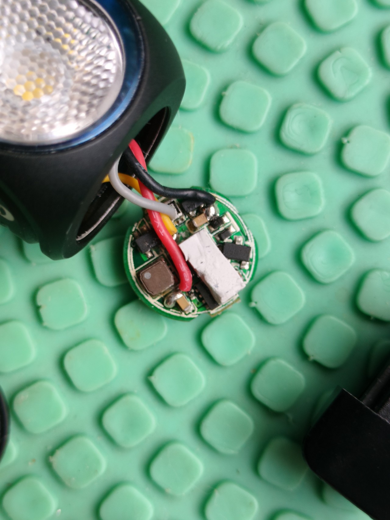

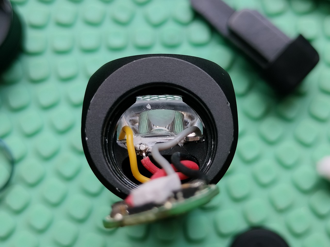

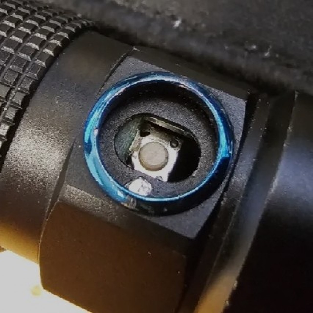

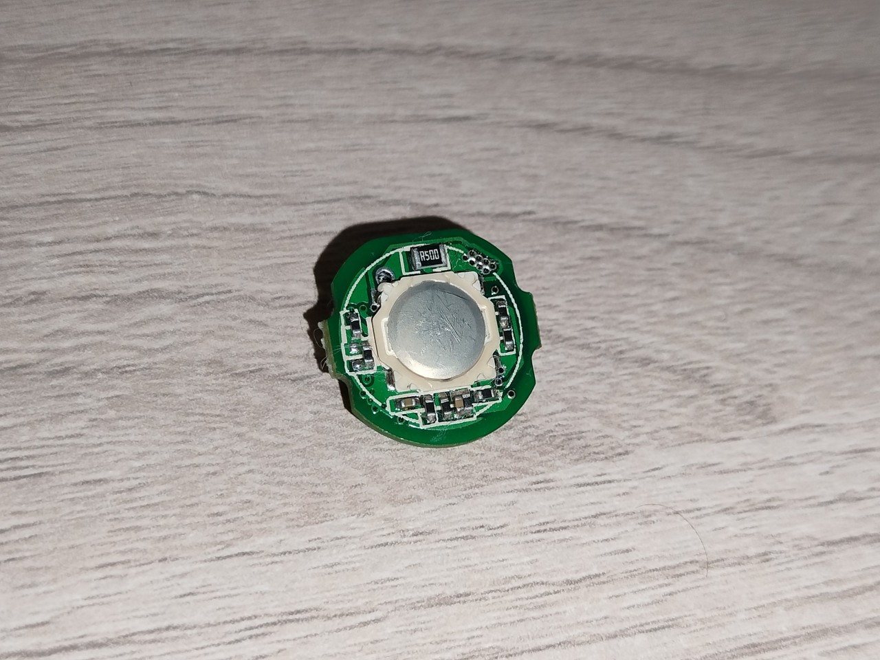

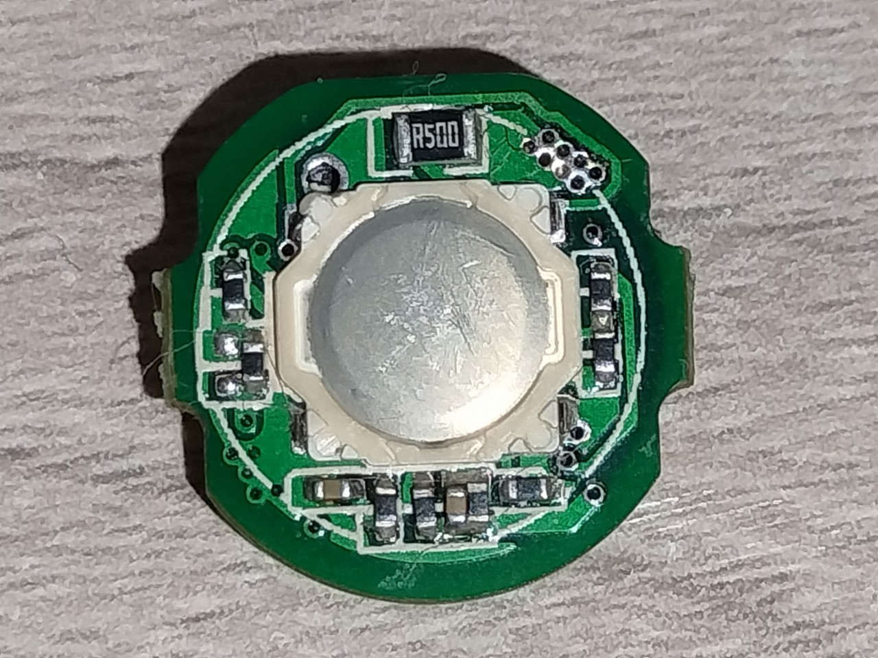

По умолчанию Re: Olight H1 Nova

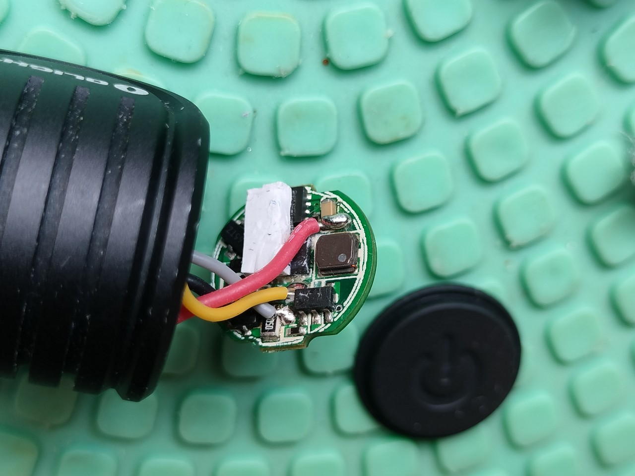

Умер мой H1 Nova. Кнопка вкл/выкл потеряла контакт, сама кнопка дешманская, фонарём пользовался редко, покупал в конце 2019 г.
Разобрал фонарь, еле еле. Снял безель сверху, поддел его медицинским шпателем. Такую кнопку не найти, перепаять сложно, SMD монтаж.
[Исправлено: error702, 26.10.2025 в 08:46]

Вот это да! Такой фирмовый фонарь и такой дешман внутри. Вот и верь после этого имени.
Товарищ генерал,
Я думаю это в кнопке дело, такие кнопки долго не живут, цена компактности.
А вот Olight S2 Baton, купленный в конце 2017, работает до сих пор. У него другой тип кнопки, более живучий.
[Исправлено: error702, 26.10.2025 в 10:24]

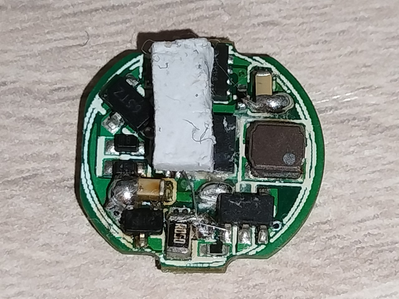

Я не про кнопку, мне "понравился" драйвер на второй фотке. Радиолюбительское исполнение!

Посмотреть сообщение Сообщение от error702 :
Там разве не 5х5?
Ножки обкусить по месту
А может эта и без обкусывания подойдет
Картинку в 10 раз уменьшите, нормально будет
[Исправлено: galex, 26.10.2025 в 11:14]
