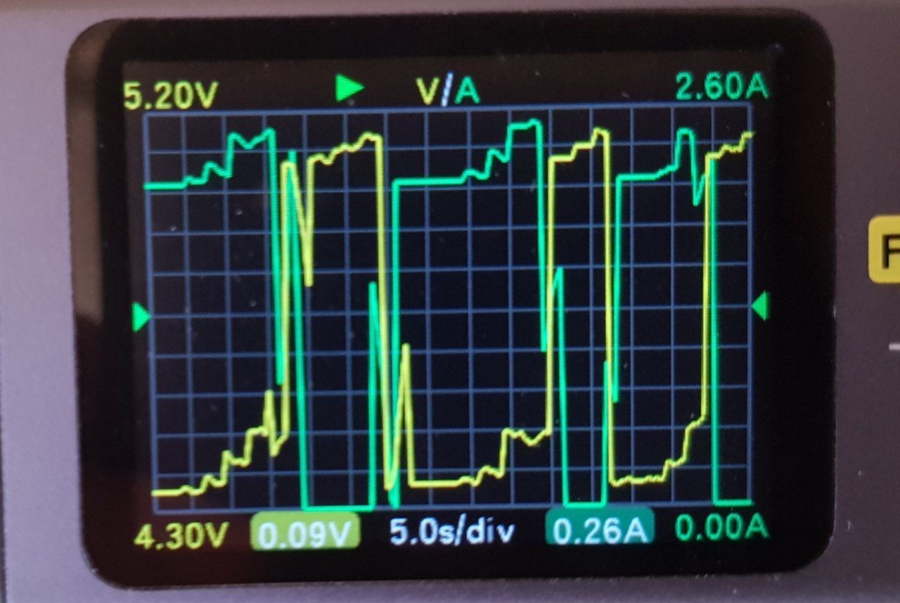

Ранее пользовался налобным фонарем Philips SFL1851 с аккумулятором, оставил приятные впечатления (в основном благодаря возможности отключения одним нажатием кнопки без перебора бессмысленных режимов), с зарядкой тоже никаких проблем не было, решил взять SFL3121G/93
При подключении к PD USB зарядке на 20W Baseus - заряд не пошел, от зарядки 25W Baseus пошел, от Apple A2518 67W (заявлено 5в 3А) в зависимости от кабеля - либо включается на секунду зарядка и тут же отключается, либо вообще не включается и зарядник уходит в защиту (вообще перестает выдавать напряжение до полного отключения от сети). От QC повербанка и зарядки Samsung заряжается, с характерным треском дросселей, стало интересно, что же там происходит:
Интересно, это брак или такой кривой режим заряда у него?
В остальном фонарь неплохой, на выдачу дает 5в 500мА.

Провел еще ряд тестов:
с кабелями USB-C > USB-C имеющими emark чип (т.е. рассчитанными на мощность более 60ватт) категорически отказывается работать, с обычным кабелем без чипа USB-C > USB-C или USB-A > USB-C, если з\у позволяет, потребляет 5в 3А, если з\у на такой ток не рассчитано, то либо скачет напряжение как на графике и жужжат дросселя (непонятно, как долго з\у может проработать в таком режиме), либо з/у вообще уходит в защиту.
Т.ч. тут ситуация обратная, на 5в 2А не рассчитано это поделие, а 5в 3А поддерживают далеко не многие з/у, тут бы логично было 9в или 12в, но... хоть и филипс, а сумрачный китайский гений из подвала приложил руку к схемотехнике.
