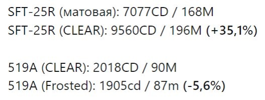

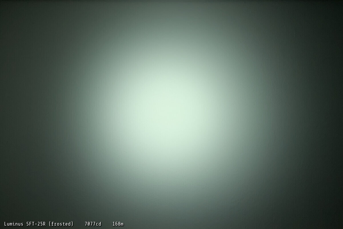

Замеры с трех метров, H1, до и после замены:
ID:	290578 Нажмите на изображение для увеличения
Тоже с трех метров, T2:
ID:	290582 Нажмите на изображение для увеличения
И замер с более близкого расстояния, чуть больше метра, на Т2:
ID:	290581 Нажмите на изображение для увеличения

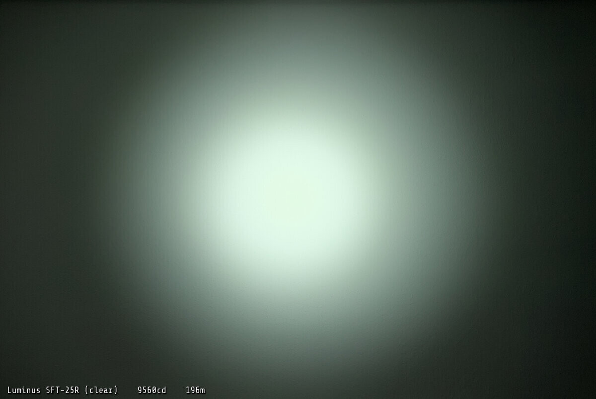

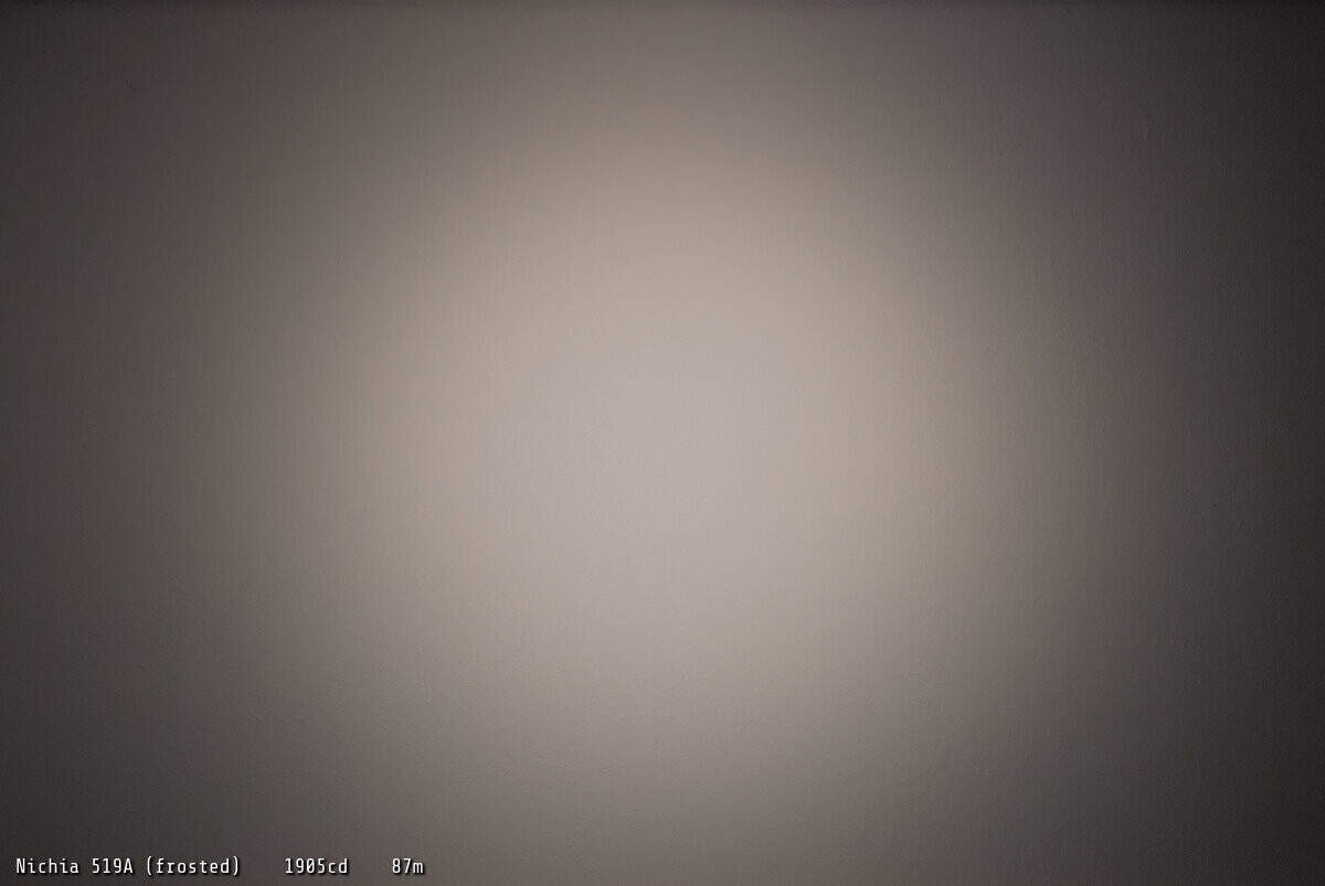

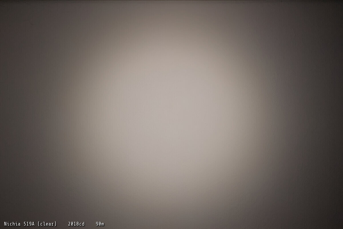

Собственно свет на FFL351, на разной выдержке:
ID:	290583 Нажмите на изображение для увеличения

В общем, свет стал конечно чуток поуже, раза в полтора (а по кд/лм - наверное и сильнее, поскольку безлинзовый FFL351 на 3700К - наверное уступает по люменам 519А-V1, процентов так на 10-20...).
Но результат не очень понравился. Ощутимо больше цветовых неоднородностей, больше геометрических артефактов по краям, сам спот стал поУже - но вот яркий и широкий ореол остался, и даже визуально еще более выражен на фоне уменьшившегося спота...
Можно конечно светить, но что-то совсем не идеал.
ХЗ, чего тут ставить, чтоб было собранно и при этом красиво, хоть про старенькую 219B вспоминай, раз уж по токам такой запас - хоть смысл от трипла появится... Хотя сильно более собранной она тоже не будет, чуток разве что...
Ну или SST20, но по опыту - в сложной и склонной к цветовым завалам оптике они тоже часто так себе смотрятся, да и геометрических косяков любят набирать... И лишний раз мучить звезду и фонарь неохота, конечно - а запасных звезд для тестов нет. Да и по три хороших светика за раз переводить в б/у - тоже не хочется...
Можно, конечно, приколоться и 719А впаять параллельно, раз уж звезда под универсальную разводку - но я их тоже не особо люблю, да и нет трех одинаковых... А безлинзовую 219 ничия так и не доделала...
Непонятно, как тут добираться до щастья - тем более когда непонятно, можно ли вообще в этой мелочевке что-то интересное собранное получить... Или же она обречена быть флудером, и ничего лучше 519А туда и не поставишь...

PS. Накинул пока на фонарь с FFL351 матовую оптику от H200 - волшебным образом большинство геометрических и цветовых артефактов ушли, вот прям красивенько стало.
Канделы конечно уменьшились, но не сильно, процентов на 10-12 - и все равно свет плотнее, чем было с 519А на гладкой:
ID:	290587 Нажмите на изображение для увеличения

Замер снова на T2, с той же дистанции "чуть больше метра" (а если точнее, то там ~120 см).
Все равно конечно универсало-флудер, это в налобнике такой свет хорош, на мой вкус (и для налобника прокатит за довольно направленный) - но не в ручном... Ну ладно, попробую пока так - по крайней мере тепленько, и чуть более собранно чем было.
Так что если кто-то будет брать EC150 именно под переделку с более универсально-направленным светом - то возможно, что логичнее версию с SFT25R покупать, у которой матовая оптика в стоке. Не просто так она там в стоке, похоже гладкая очень уж активно генерит цветовые и геометрические неоднородности - и мало с каким светиком может красиво светить
