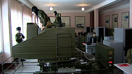

ну если уж очень интересен вопрос с чем примерно я имею дело, то есть древняя фотка из открытых источников. вот там справа видны шкафы. там системники. больше ничего не скажу) ну и можно судить о помещениях)
