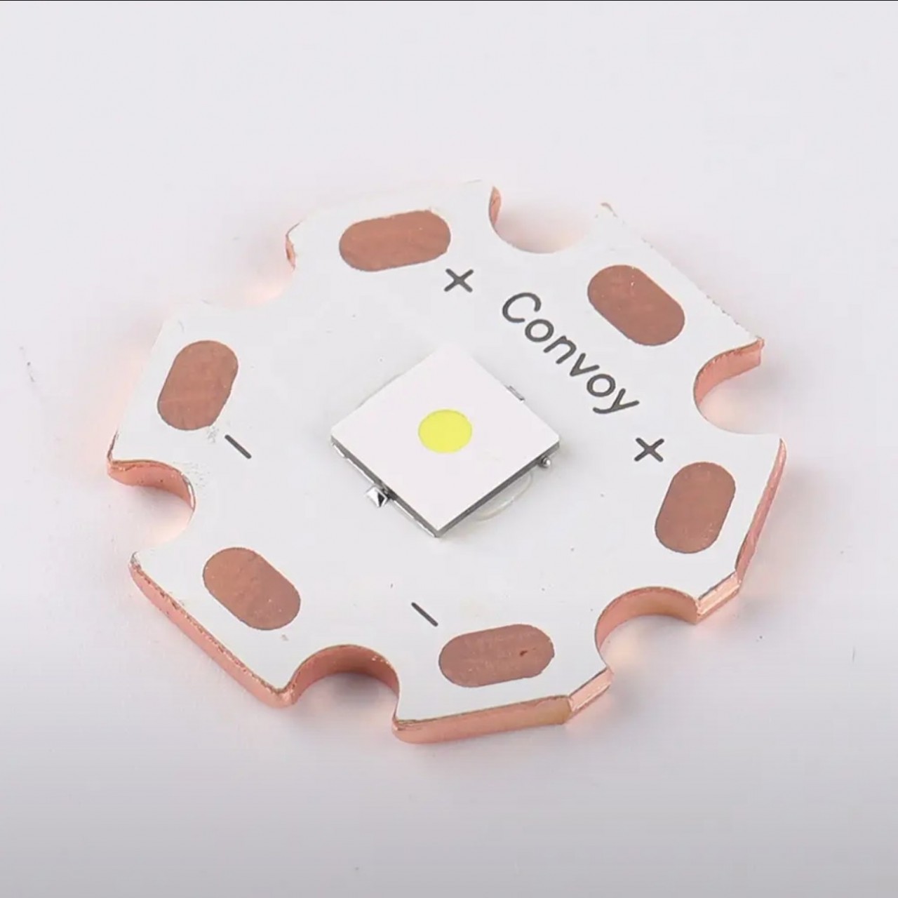

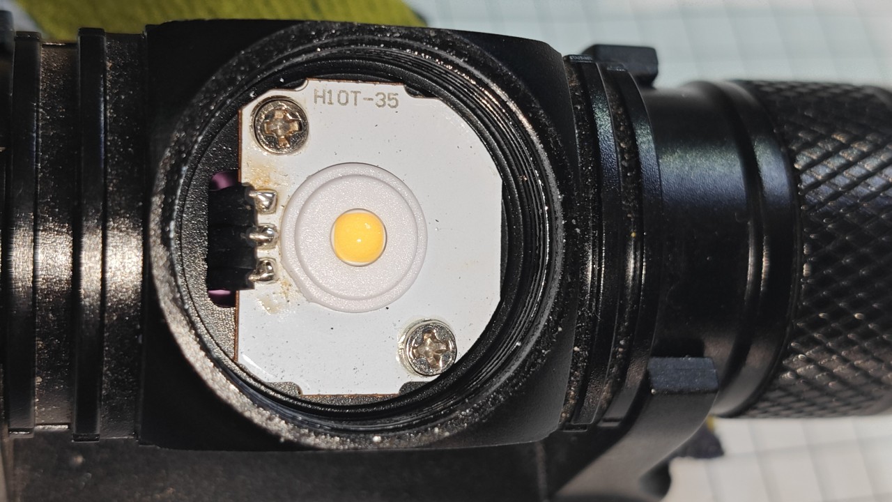

Здравствуйте, коллеги.
Для чего третий провод? Хотел светодиод на 5050 поменять, заказав готовую звезду у Саймона, как быть?

По умолчанию Re: В продаже бюджетный налобник Neboruit D10
Посмотреть сообщение Сообщение от x_man74 :
Минус питания с корпуса на драйвер (через болты).
Нет у Саймона подходящих готовых звезд.
У меня, кажется, оставались XML2 5000K на такой звезде (вроде даже в комплекте со шлейфом).
Если устраивает звезда с СИДом, могу поискать.

Старый 26.06.2025, 11:36   1463
x_man74
Регистрация: 31.05.2014
Последняя активность: Сегодня 19:14
Сообщений: 298
Сказал(а) спасибо: 147
Поблагодарили: 50 раз(а) в 42 сообщениях
перепайку светика не осилю)
а если в стандартной звезде просверлить отверстие и в него завести провода?

Старый 26.06.2025, 13:37 Автор темы   1465
drsleep
Регистрация: 19.04.2013
Последняя активность: Вчера 17:53
Сообщений: 1663
Сказал(а) спасибо: 1196
Поблагодарили: 1617 раз(а) в 620 сообщениях
Плюс, минус
Это на СИД с драйвера
Третий - это минус с аккумулятора на драйвер, поскольку драйвер не имеет прямого контакта на корпус.

Старый 26.06.2025, 13:43 Автор темы   1466
drsleep
Сообщений: 1663
Мне такие случаи неизвестны). Но если руки прямые, то почему бы и не попробовать?).
С родным шлейфом аккуратней, там медные одножилки, лишний раз не согнешь. Его надо будет либо удлинять, либо сразу менять на провода (которые будут висеть соплями внутри корпуса).
В общем колхоз еще тот получится. Проще освоить пересадку СИДа)).
