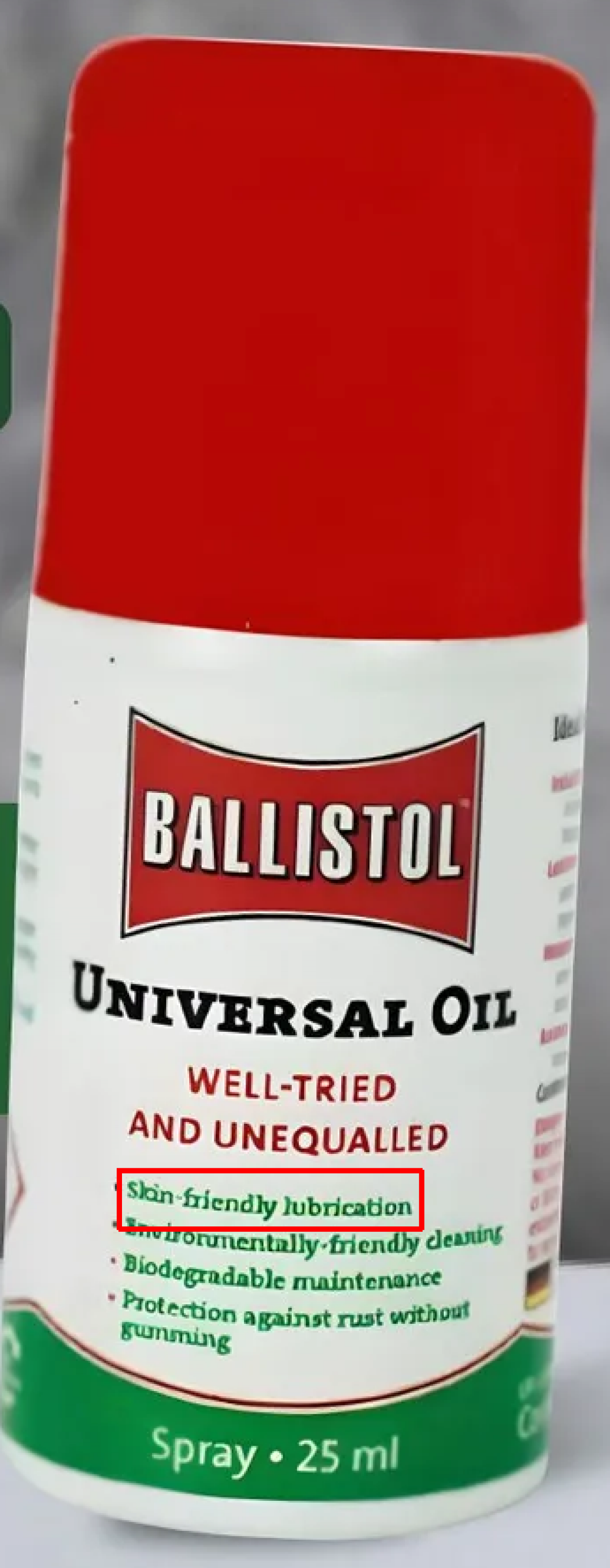

просто взял из Вашей ссылки..на Озон..и прочитал..а фонарики ой бывают горячие . Я пользуюсь смазкой для направляющих тормозных суппортов, там кажысь..до 250 градусов, суппорт греется супер, а смазка при разборе суппорта жива...пальцы вылазят скользко (если обслуживать машину) и резинки в суппорте живы годами
Есть мнение, что надпись о 50 градусах справедлива только для спрея в таре под давлением. И это просто косяк описания товара. Ибо тут на этикетке этого нет, а тут - есть.
Разве баллистол для смазки, а не для консервации?
Не только.
