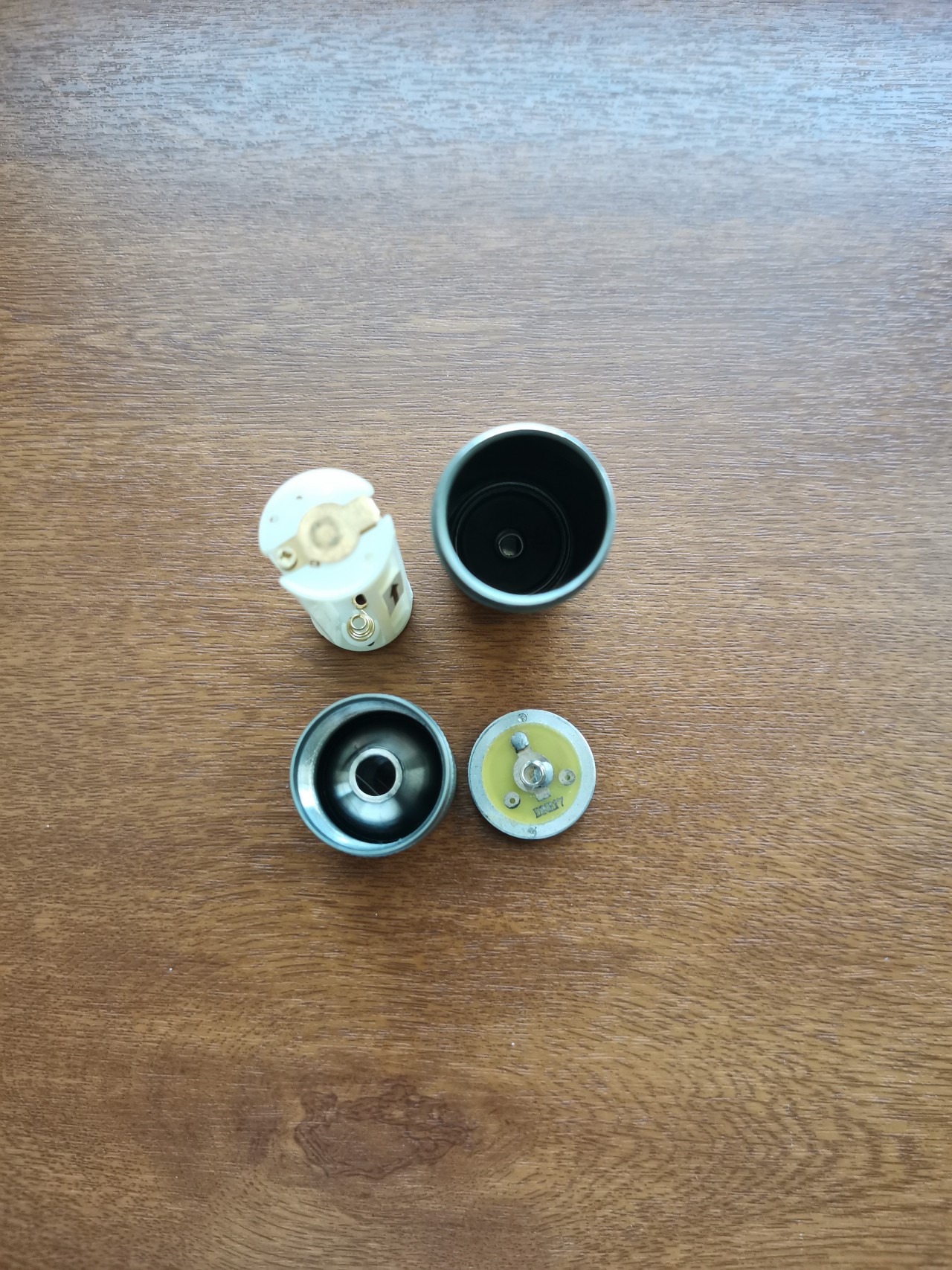

Народ, возможно ли улучшить такой яркий луч занедорого?
не устраивает в нем яркость и еще больше узкий угол луча.

Модель?
Если яркости много и луч узкий - матовый скотч или пленка для ламинирования - универсальный рецепт.

По умолчанию Re: Возможно ли улучшить яркий луч
kikis, можно заменить рефлектор на тир линзу градусов 60.
Но кажется такой фонарь улучшать - только время терять.
kikis, Было бы что тут улучшать... Это же ОЕМ поделка, по внешним признакам схожая с фонарем, но им на самом деле не являющаяся, по сути бутафория, годящаяся, разве что подсветить на даче выключатель в сортире.
Тут надо не улучшать, а просто заложить бюджет на новый, хотя бы от 5К, выбрать под свои задачи и потом пользовался себе в удовольствие.
Посмотреть сообщение Сообщение от kikis :
Вряд ли. Батарейки просто не способны выдать ток, для нормальной яркости.
Да и драйвера у этого фонарика кажется нет.
"Занедорого" проще купить SC13 или SC18. Как минимум, не придется больше тратиться на батарейки.

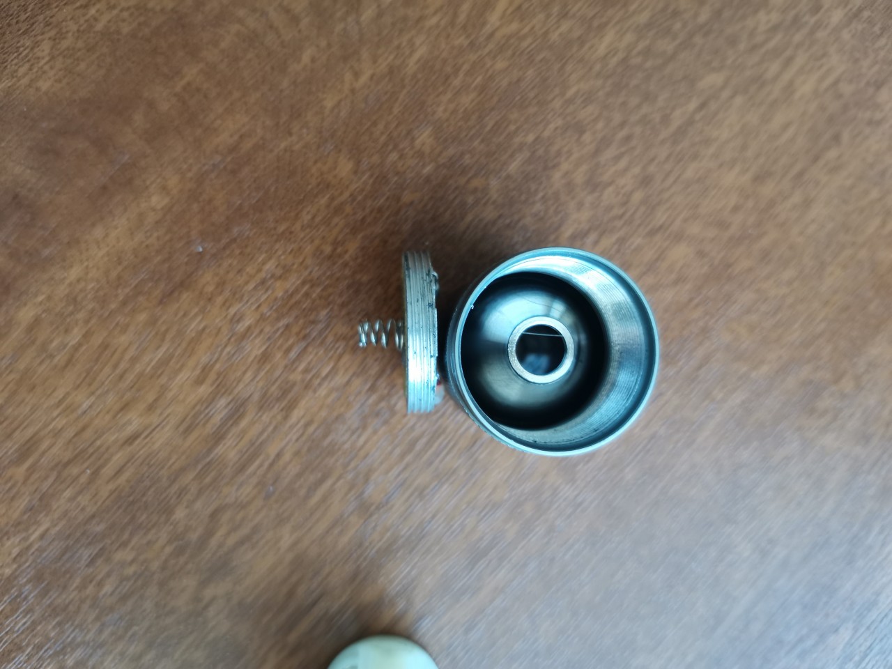

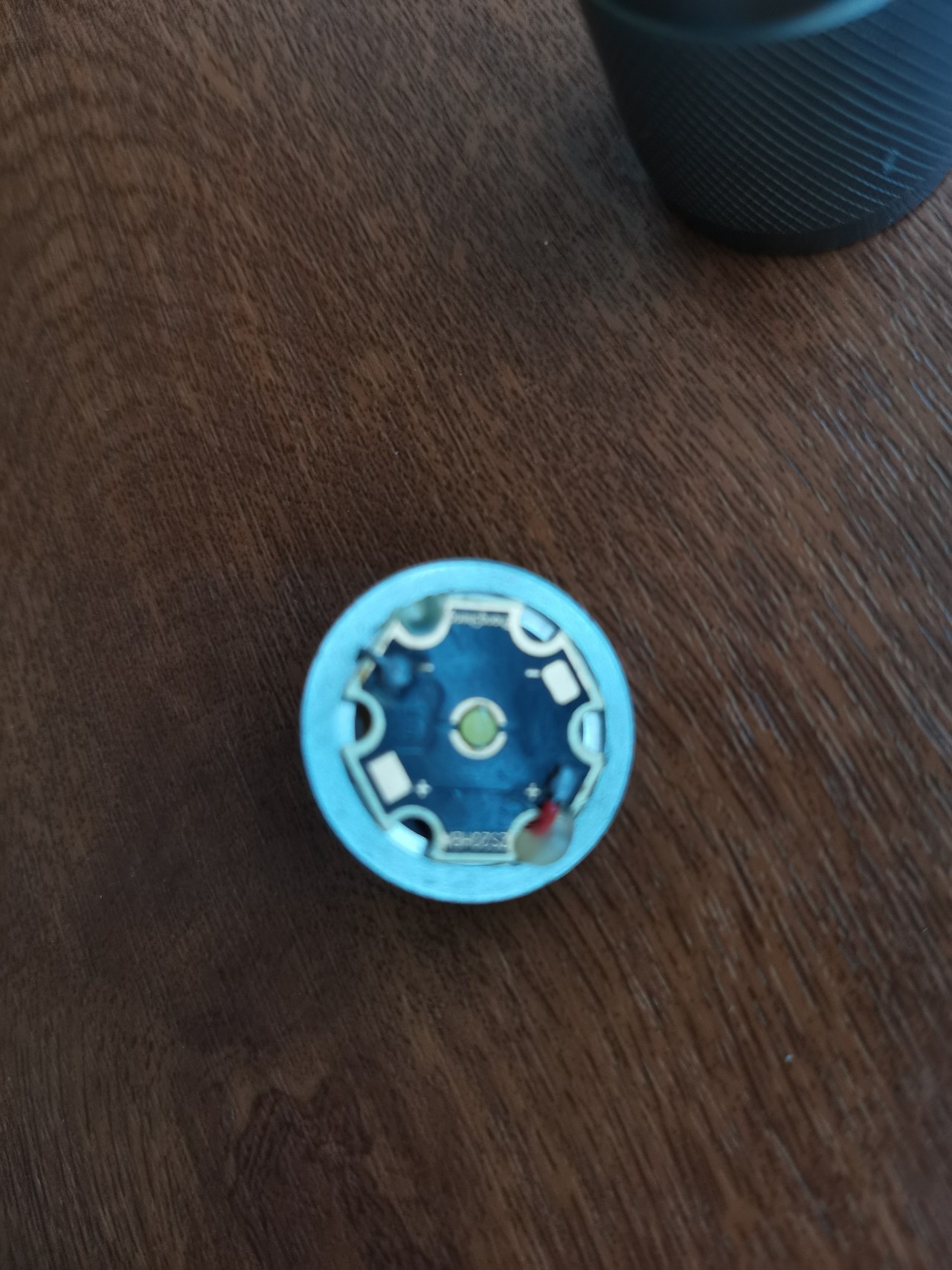

у меня в парке есть приличные фонари (панда 4.0, Convoy S21F, S2+ и др).
просто валяются два таких фонарика, хороший алюминиевый корпус и подумал что может из них можно что то без больших затрат улучшить.
понимаю что можно заменить диод на более мощный и подключить через AMC7135. это у меня уже есть. жаль по размеру в них 18650 не входит, разве что искать и покупать 18500.
и тир линзу придется искать под размер и покупать. по идее это и все затраты.
kikis, т.е. СИД , драйвер, аккум , оптику менять . Возможно более оптимально поменять СИД , драйвер ,корпус и оптику?
поэтому лучший и самый экономичный вариант просто выбросить
