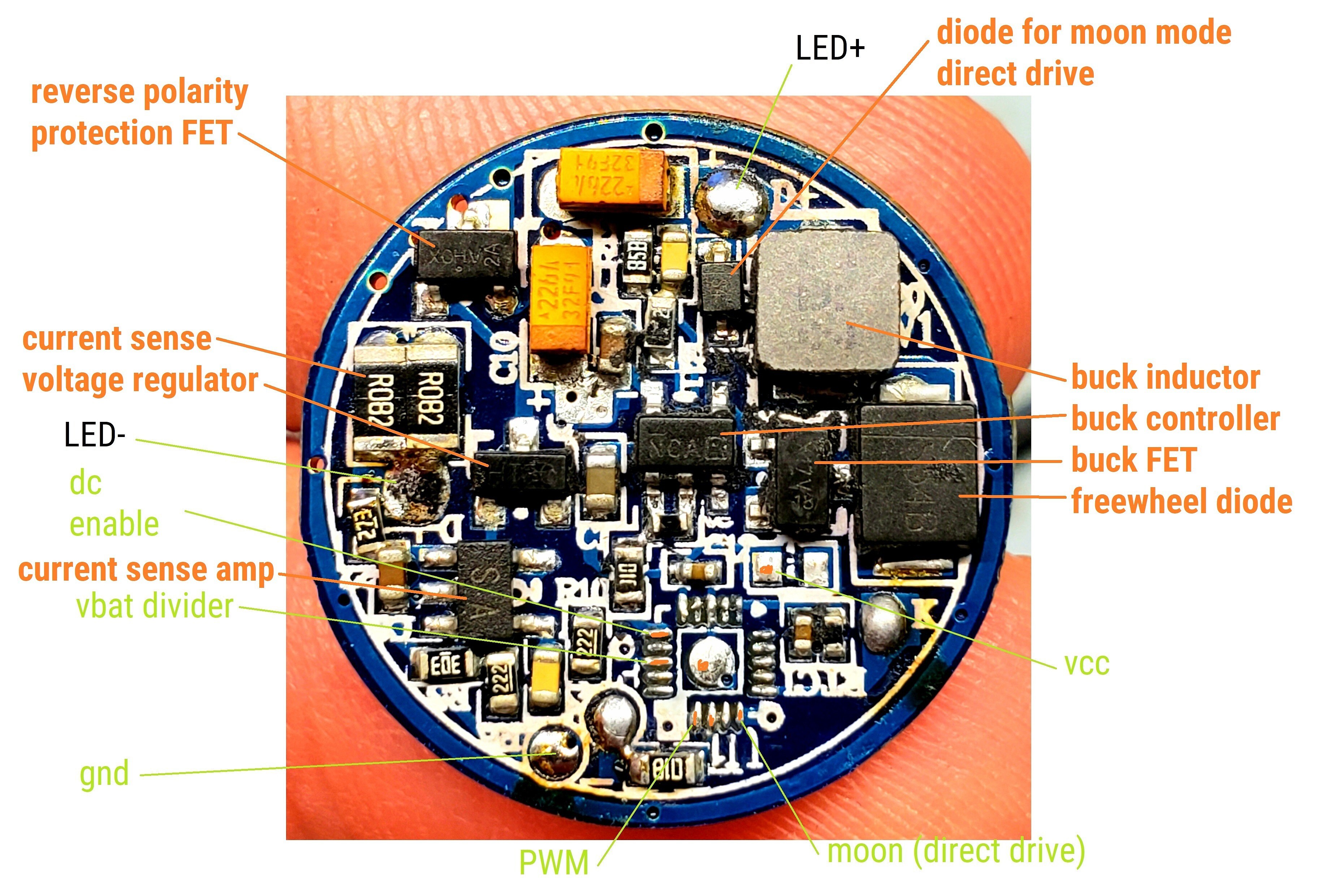

Старый 16.06.2025, 19:34   8
Последняя активность: Вчера 23:36
Сообщений: 3648
Сказал(а) спасибо: 866
Поблагодарили: 4908 раз(а) в 1897 сообщениях
По умолчанию Re: Налобник на 18650
А где?
Где-то взял и сохранил на диске (т.к. владею Н04).
Я вообще не специалист, может кто-то скажет насколько плохо:

Жалобы были в основном на H02, с драйвером из 2 плат стыкованных торцом, которые часто отрывало при падении, но в H03 уже одноплатный драйвер, какие с ним проблемы ?

Посмотреть сообщение Сообщение от 4.13 :
Дроссель отрывался
В h04 уменьшили и начали сверху капать герметиком, но все равно дохли иногда.
По h200/300 не припомню жалоб.
Но и не следил, мб не видел.
Самое страшное, что там видно - это следы обжига герметика, который видимо раскаляли чтобы снять.
Некоторые детальки тоже вроде слегка неровно стоят - но хз, может их тоже в процессе возни с драйвером уже сместили...
Ну и в любом случае - это H03 =)
https://budgetlightforum.co...

А где?
Непросто найти один пост, вот еще такое есть
Что- то у скилханта брак на браке. У меня скилхант уже 3- й по счету. Первый был H03 , потом H04 и сейчас H04RC и все 3 выходили из строя при нежной эксплуатации менее чем за пол года.
В ютубных комментариях встречал, что глючит при переключении режимов, явно не самые качественные драйвера.

Посмотреть сообщение Сообщение от nedc :
Там проблема в итоге оказалась в светодиоде, то есть недостаточном его прижиме.
Да, была такая проблема у H03, может и в H04 перекочевала.
У H200 уже прижим винтами (может и у новых партий H04 тоже наконец сделали, не знаю).
Дальше сложно сравнивать без статистики, но лично у меня доверия к новым скилхантам как-то больше, чем к вуркосам или даже олайтам
Мои последние пока не ломались, как и несколько рекомендованных/подаренных друзьям (хотя вот у одного из H200 как раз была кривая сборка, пришлось оринг переложить, да).
