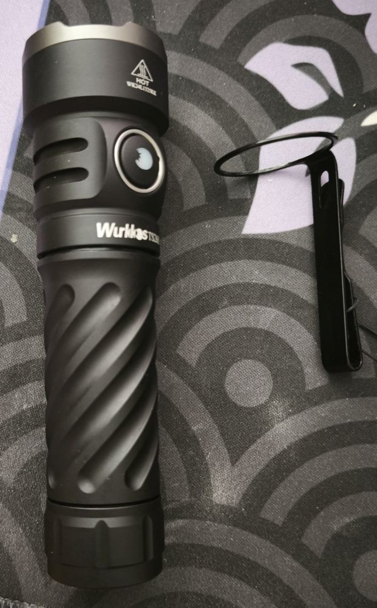

Wurkkos TS26S
Фонарь приехал.
Ну в целом пожалуй да, возвращать не буду.
Есть чуть подробнее, то примерно так.
Габариты: Фонарь довольно компактный, меня вполне устраивает. Правда голова немного крупнее, я бы предпочел гладкий цилиндр без выступов (как S21E), но увы. В общем по этой части никаких претензий нет, фонарь компактный, в большинство карманов влезет без проблем.
Корпус: Корпус выглядит вполне прилично. "Витая" накатка смотрится вполне симпатично. В руке фонарь сидит удобно, кнопка нащупывается легко.
На кнопке с краю нарисована какая-то звездочка, ее смысла не понял, по-моему лучше было бы ничего не рисовать. Но, как говорится, "на ход не влияет".
На торце есть магнит, его хватает, чтобы уверенно удерживать фонарь на вертикальной стене. Но я не очень понимаю необходимости магнитов в достаточно крупных фонарях.
Пружины для АКБ с двух сторон, что хорошо.
Клипса: Клипса неудачная и неправильная. Она двойная, установлена со стороны головы, а вход основной клипсы получается со стороны хвоста. Такая клипса имеет смысл на маленьких фонариках, чтобы цеплять их на бейсболку. А тут получается, что если цеплять фонарь за клипсу в карман, то нужно использовать вторую сторону клипсы.
Я бы вообще клипсу убрал, но она несъемная. И перевернуть трубку нельзя — резьба с двух сторон отличается (и диаметр кажется тоже).
Свет: Свет отличный, именно такой, как я и хотел. В качестве эталона я использую Fenix LD12 с нейтральным светом — на его фоне у TS26S есть едва заметный, на уровне "мерещится", розовый оттенок.
Пожалуй единственный небольшой "осадочек" — маловато света. Ну и степдауны огорчают:
Светораспределение: Квадрипл, дает круглое пятно (около 30 градусов) с размытой границей. Далеко не посветит — не хватает ни количества света (чтобы "лупить" за счет мощности), ни плотности. Но для дистанций до 20-30 метров светит комфортно, а в "турбо" и на 50 можно засветить.
Управление: Тут все хорошо и удобно. Есть режим с пятью уровнями яркости, есть режим с плавной регулировкой (рампинг), переключаются между собой по четырем кликам (на включенном фонаре).
Удержание по включенном режиме переключает (или плавно меняет) уровни яркости, удержание в выключенном режиме включает мунлайт. Даблклик включает "турбо", клик возвращает в предыдущий режим (или выключает). Из неожиданностей — при включенном "турбо" повторный даблклик включает мунлайт.
По трем кликам включаются различные мигалки (маяк, SOS, строб).
Индикации заряда основным диодом нет, при включении уровень заряда "отмигивается" на индикаторном диоде (на кнопке).
Единственное, чего не хватает — возможности отключить память режимов.
Комплектация: Фонарь, АКБ (уже вставлен внутрь), два запасных оринга, USB-шнурок, темляк, инструкция на нескольких языках. АКБ на 5000 мАч, замерить сопротивление нечем, но раз на "турбо" хватает, значит 15 ампер выдать может. Темляк посредственный, у меня есть лучше.
В целом фонарь понравился, поношу некоторое время.

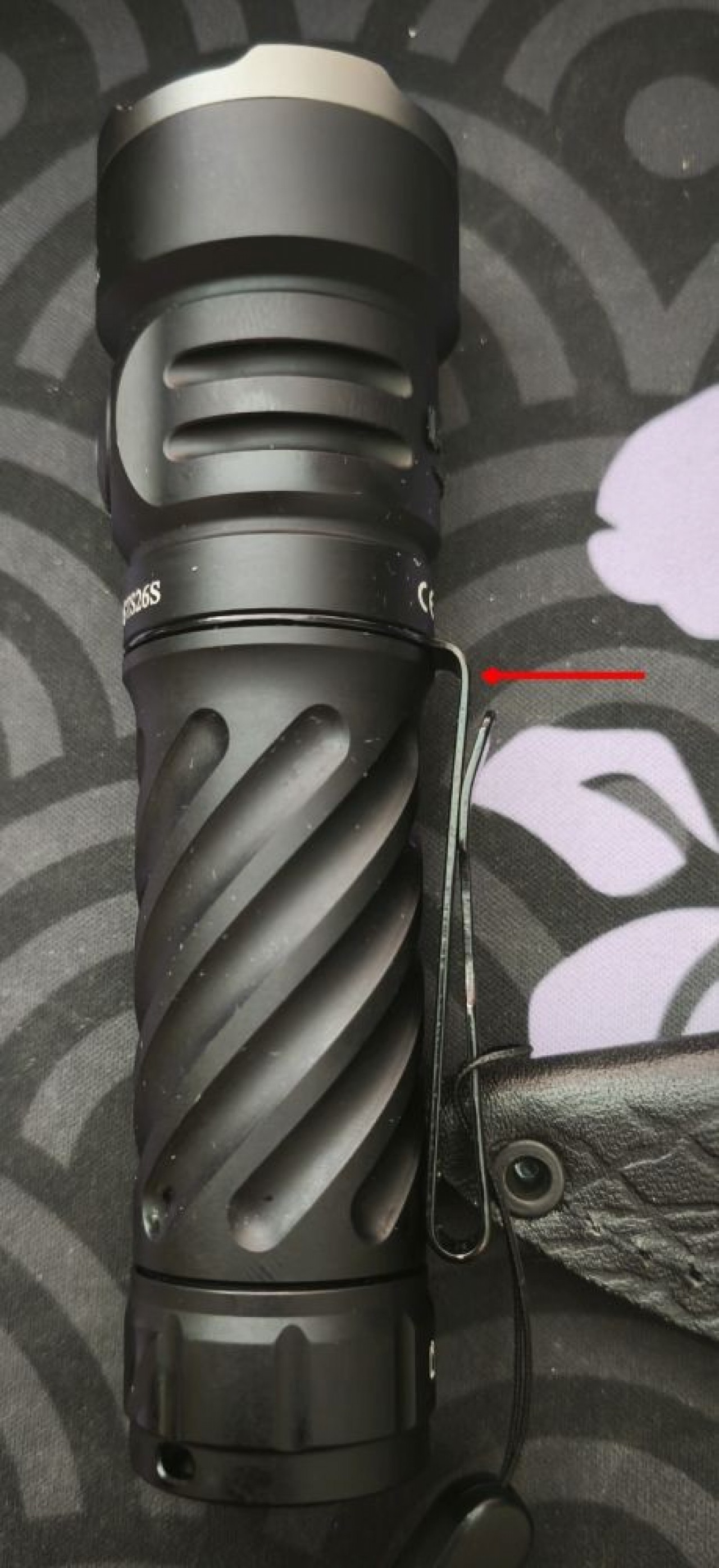

Съёмная.
Открутите башку, надавите на прижимную пластину клипсы пальцем и будет Вам счастье. Куда давить - см. фото.
[Исправлено: OrFF, 24.05.2025 в 15:35]

Действительно, снять получилось.
Правда теперь щель осталась на месте кольца клипсы.
Старый 24.05.2025, 16:27   408
OrFF
Регистрация: 22.02.2023
Последняя активность: Сегодня 00:02
Сообщений: 1208
По умолчанию Re: Лучший недорогой фонарь
А запасной о-ринг Вам на что?
