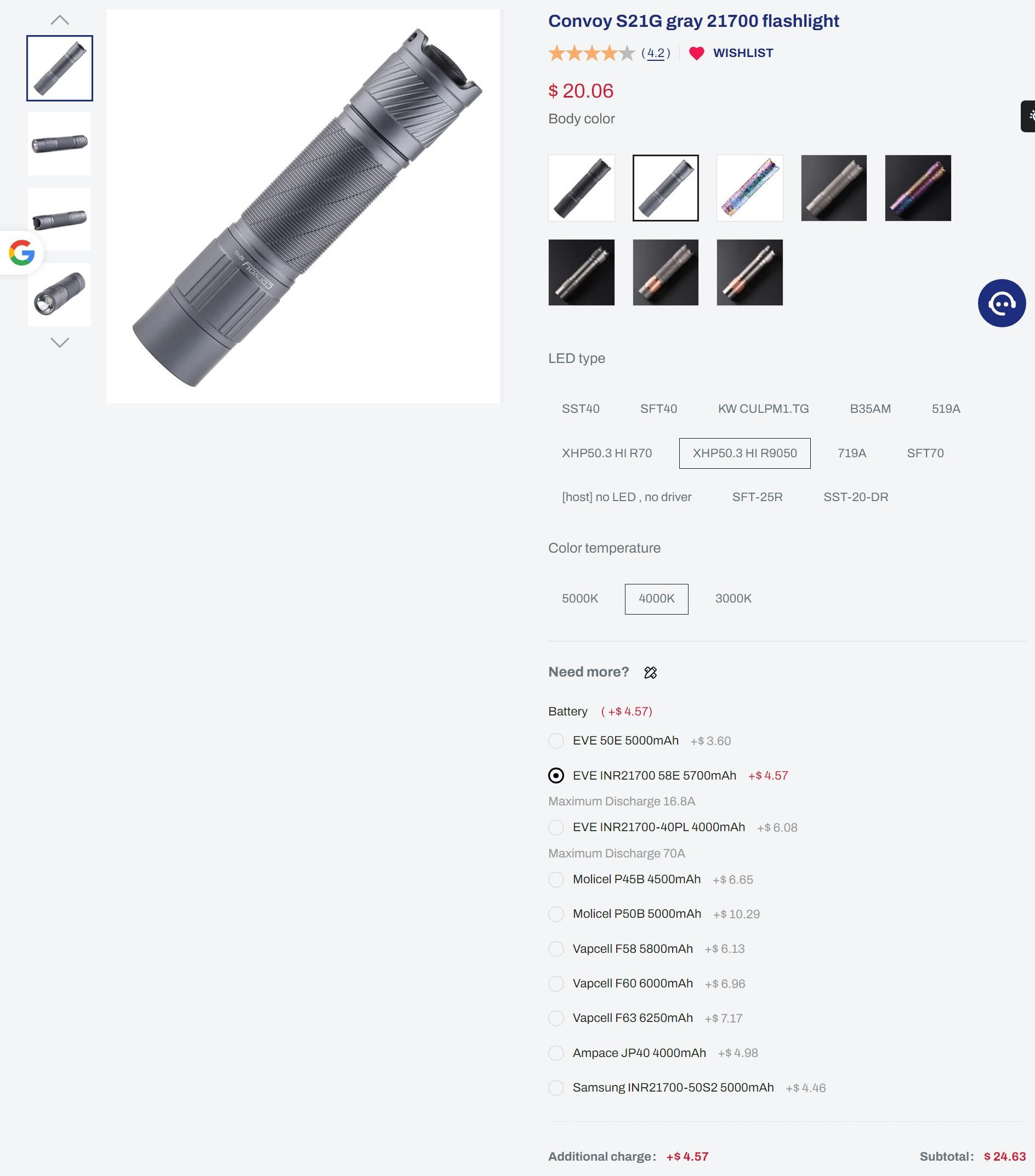

3) и еще отдельно на озоне налобник Wurkkos HD15 LH351D SST20 4000K
На подарки, но свет обязательно сравню:
1) Convoy S21E orange 21700 flashlight LED type: XHP50.3 HI R9050
Color temperature: 4000K Driver type: constant current driver
Battery : EVE 50E 5000mAh
2) Convoy S21B black 21700 flashlight
LED type: SFT40 Color temp / Light color: 3000K
Driver type: 6amps 4modes linear
3) Convoy S2+ golden 18650 flashlight LED Type: LH351D
Color temperature / Light color: 2700K Driver type: 5amps 4modes linear
Battery : EVE 35V 3500mAh
Теперь осталось дождаться
