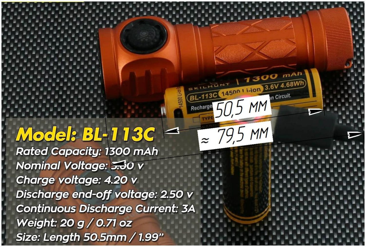

Как я понимаю, и D3AA, и уж тем более T7 намного крупнее
EMISAR D3AA:
EC150 (примерно!):

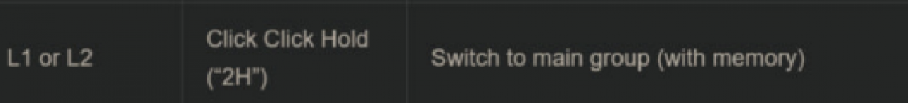

перехода из муна в основные режимы снизу - нету
на H150 есть же. или что то другое имеется в виду?

Саймон обычно не жалеет "мяса" в фонарях. Ну или жалеет металлообработку заготовки. Полагаю, это одна из причин "неубиваемости" конвоев.
Вот бы ему переходную трубку на 18650...
"В запомненный", а все хотят - в самый низкий в основной линейке.

Я не про длину, а в первую очередь про диаметр (и наверное заодно про вес). Эмисар использует 20-мм Carclo, которая конечно великовата для АА-фонаря.
EC150 наверное на триплах меньшего размера (возможно, аналогичных триплу H200), что позволит получить меньшие габариты башки и заодно вес.
Но посмотрим, когда выйдет.
