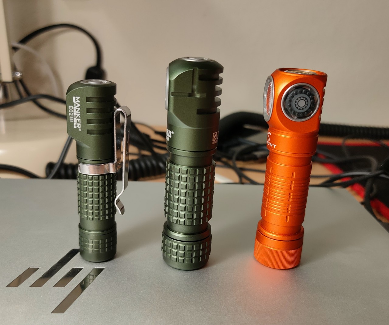

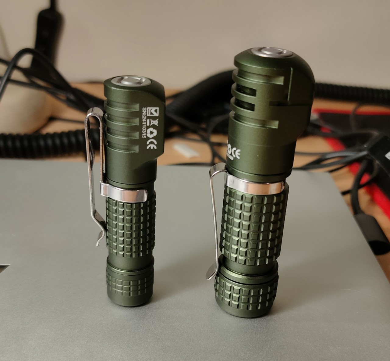

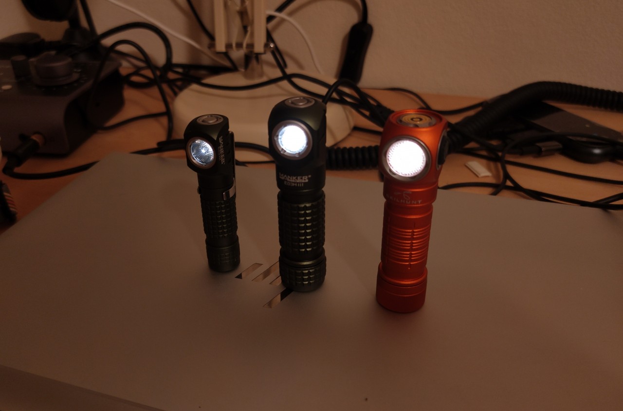

Оба фонаря весьма похожи друг на друга, у них визуально одинаковые кнопки (металлические, с приятным кликом) и оптика, похожий дизайн. Стекла и обоих нет. Но если E02 выглядит аккуратно и, я бы сказал, изящно, то E03H больше похож на бодипозитивную версию E02. На вкус и цвет, конечно, но на фоне того же H150 E03H выглядит несколько на любителя.
У обоих в комплекте идёт клипса, при этом у E02 она с глубокой посадкой, а у E03H обычная. Что мешало сделать тоже с глубокой посадкой - непонятно.

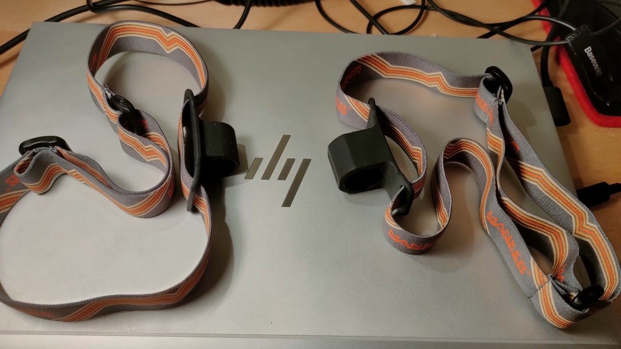

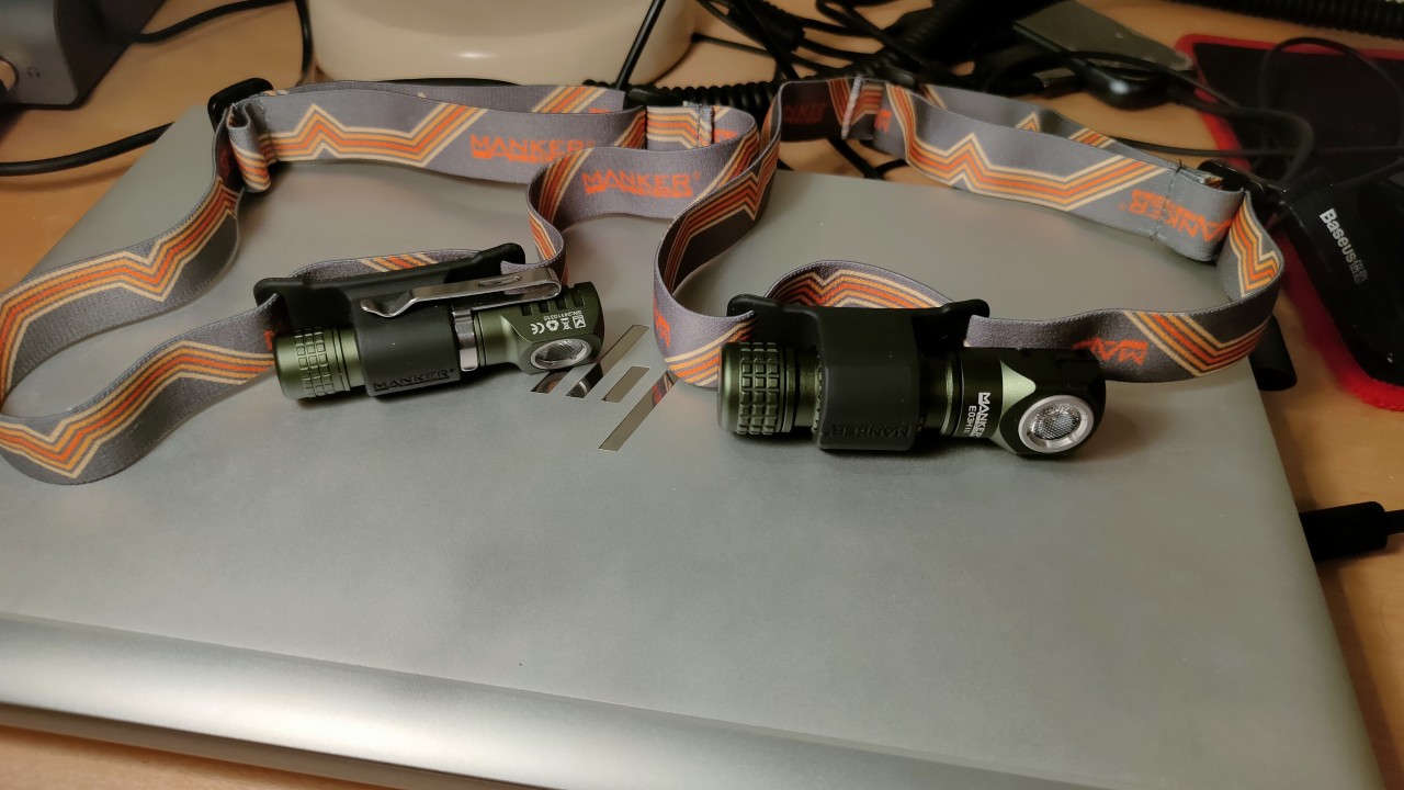

В комплект к E02 налобное крепление не кладут, его надо заказывать отдельно. Холдер силиконовый (ладно, что-то силиконоподобное), фонарь держится хорошо, на голове не болтается и не доставляет дискомфорта.
При желании можно засунуть фонарь в холдер не снимая клипсу.
У E03H крепление в комплекте, оно такое же с поправкой на бОльший диаметр фонаря, и кажется, всё тоже должно быть хорошо, но тут начинаются нюансы. За счёт бОльшего рычага и бОльшего веса фонарь довольно сильно болтается при ходьбе и в целом кажется довольно тяжёлым и некомфортным.
С клипсой тоже влезает.
Крепление H150 мне довольно сильно давит на лоб, но при этом очень хорошо держится и не болтается, плюс у него есть опциональная верхняя стропа. Выбирая из двух неудобных креплений я в итоге остановился на скилхантовском.

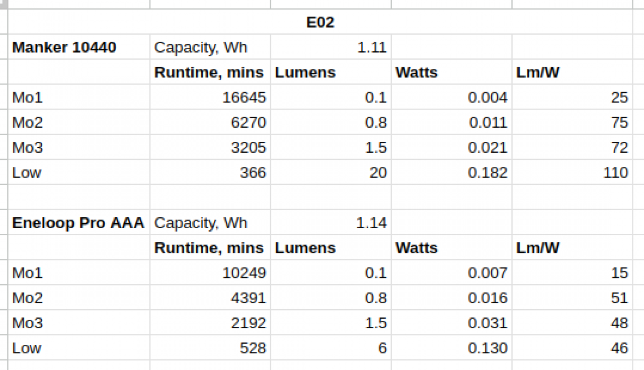

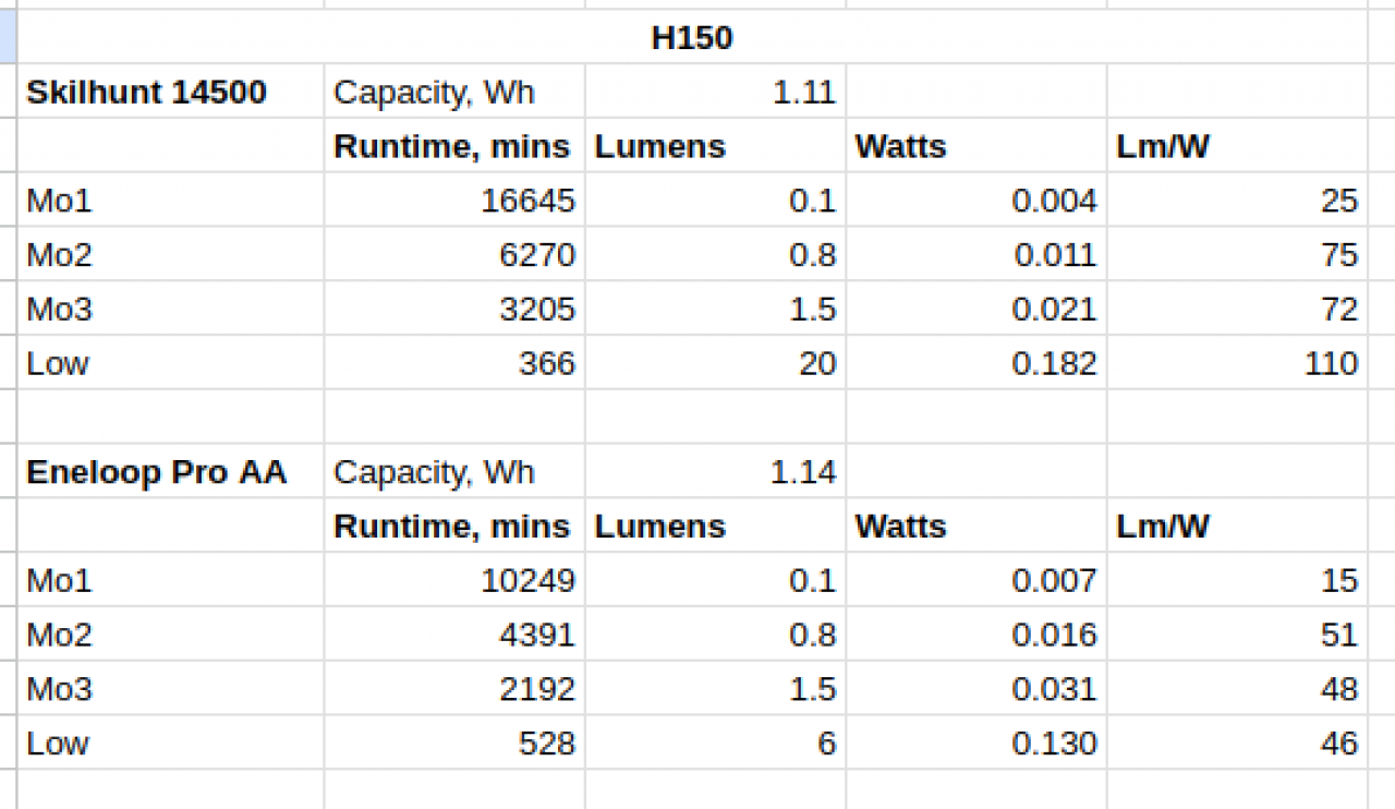

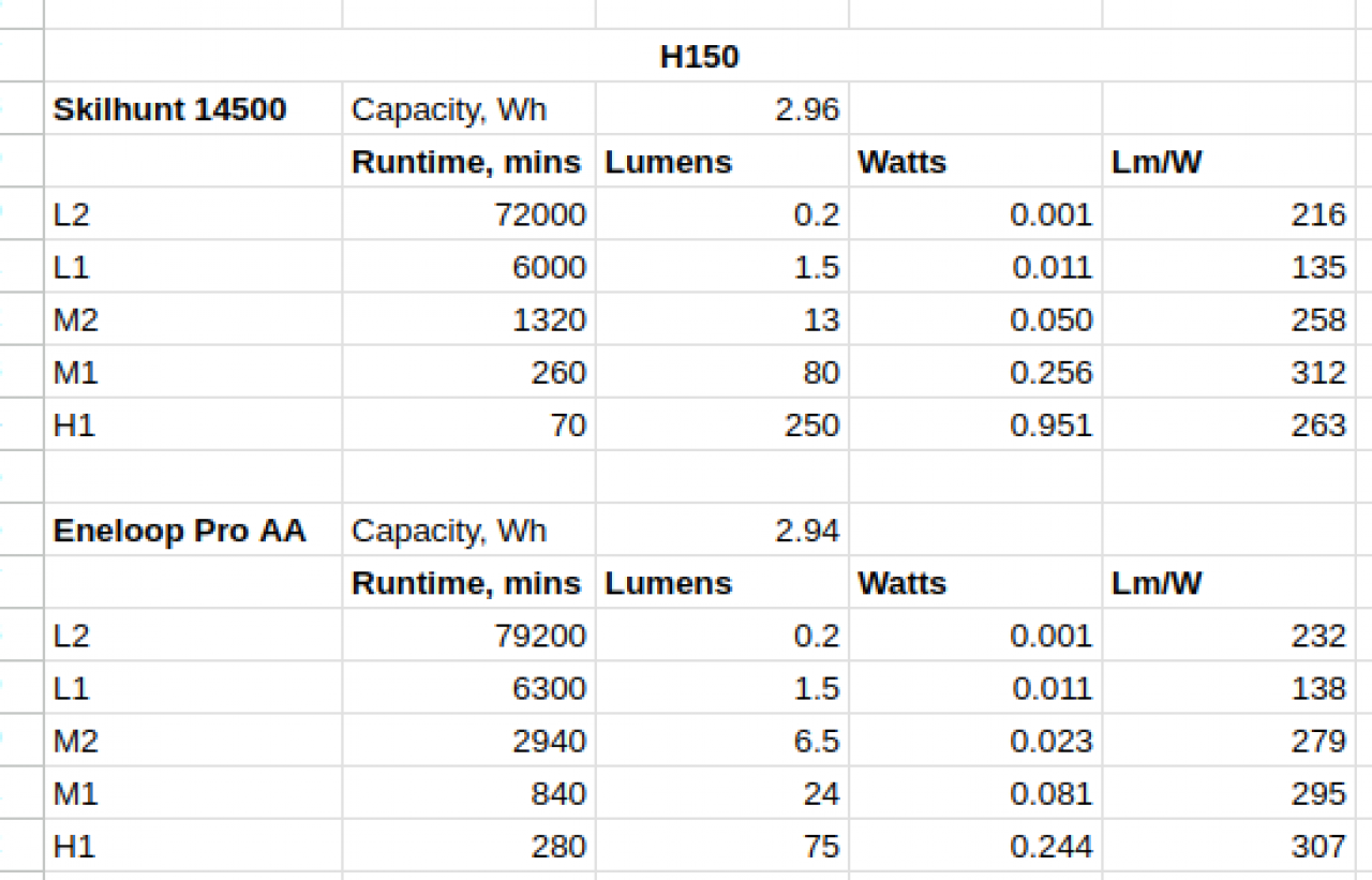

Заявленные рантаймы на разном питании (таблички с оффсайта). Какие у них чудесные щелочные батарейки, однако..
Интересно, что эффективность на литии заметно лучше, чем на никеле (см табличку ниже)
Почему так - непонятно, видимо эффективный buck сделать проще, чем boost. В целом, использовать фонарь на литии, а никель и primary оставить как бекап - вполне себе решение. Разве что в машине (== при высокой температуре летом) я бы литий хранить не стал.
У H150, к слову, та же история (все данные для расчёта я взял с оффсайтов)

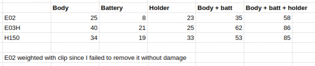

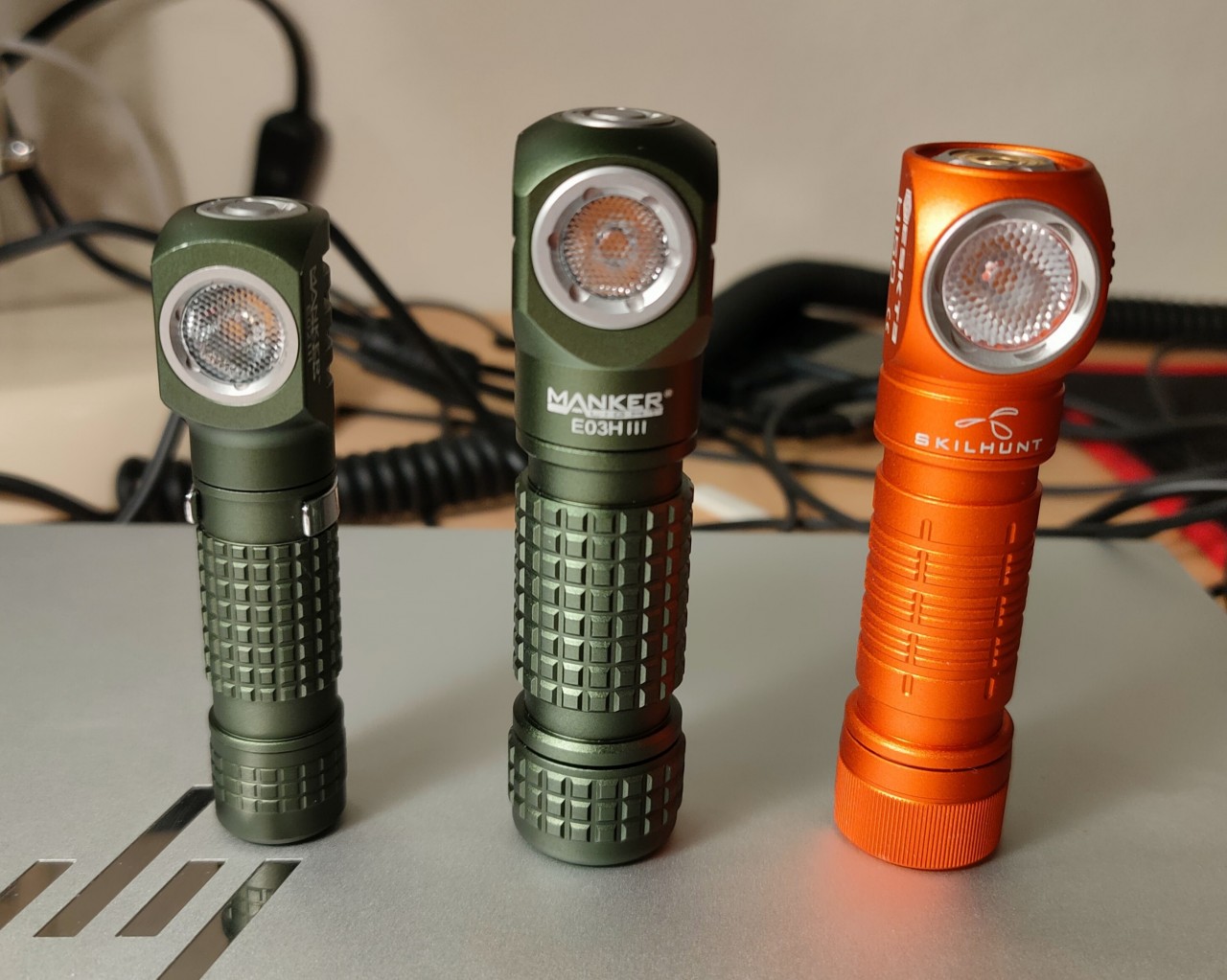

Оба фонаря довольно увесистые (см табличку), при этом E03H на 9 грамм тяжелее H150. Для довольно мелкого фонаря это весьма заметная разница. Но труселя от H150 нивелируют эту разницу.
От E02 не смог отковырять клипсу, а вандалить её не хотелось, так что взвесил как есть. Крепление H150 взвешивал без перемычки (ну потому что она не нужна с таким лёгким фонарём, не 21700 же внутри).
Суммарный вес слегка не бьётся с индивидуальным из-за погрешности весов, мерил обычными кухонными.

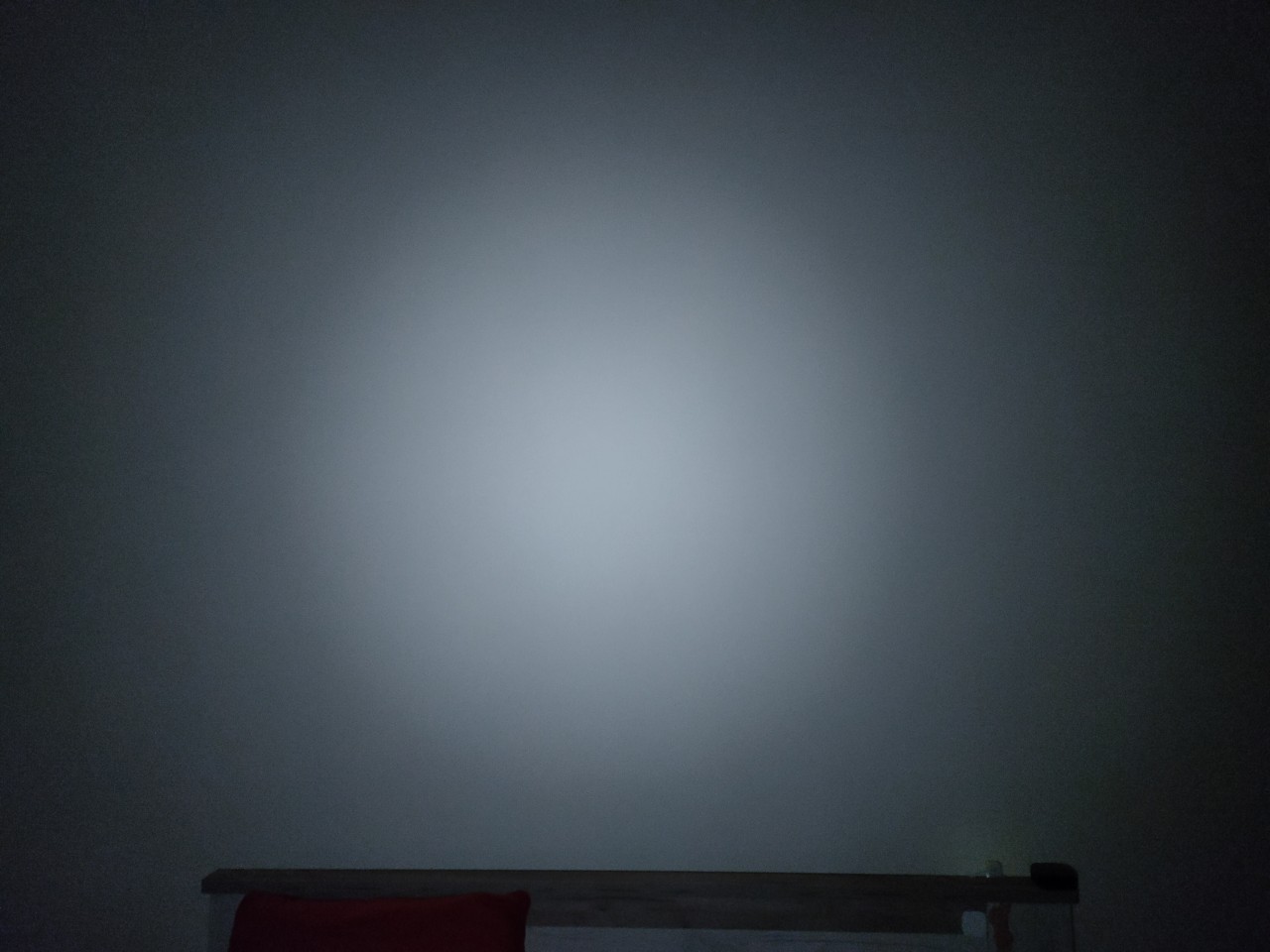

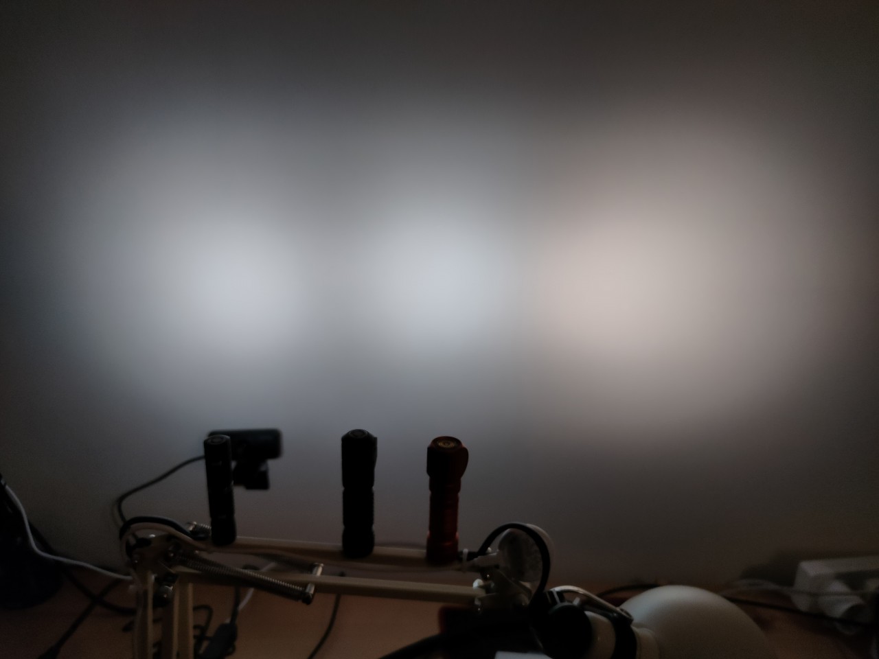

Светят фонаря довольно приятно. У меня обе версии с ничией 4000K, опплой намерил 3970K и 97.7Ra у E02, 3850K и 97.7Ra у E03H.
Слева направо: E02 в режиме Medium (60лм), E03H в режиме Low (40лм), H150 в режиме M2 (13лм)
До стены примерно два метра, огоровье кровати шириной ~170см.

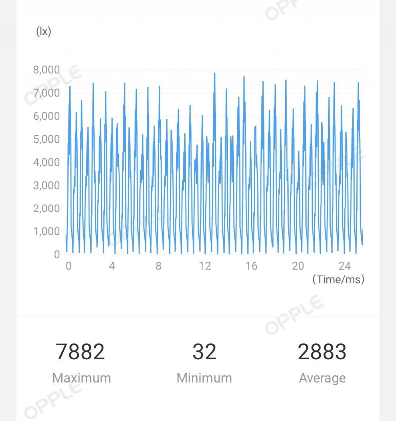

Это наверное да, но E03H в режиме Moonlight 3 на 14500 показывает красивую такую пилу с частотой около 1800Гц. В других режимах такого нет, на никеле тоже всё ок.
Я написал манкеровцам вежливое письмо с просьбой прокомментировать эту красоту и был, разумеется, проигнорирован.

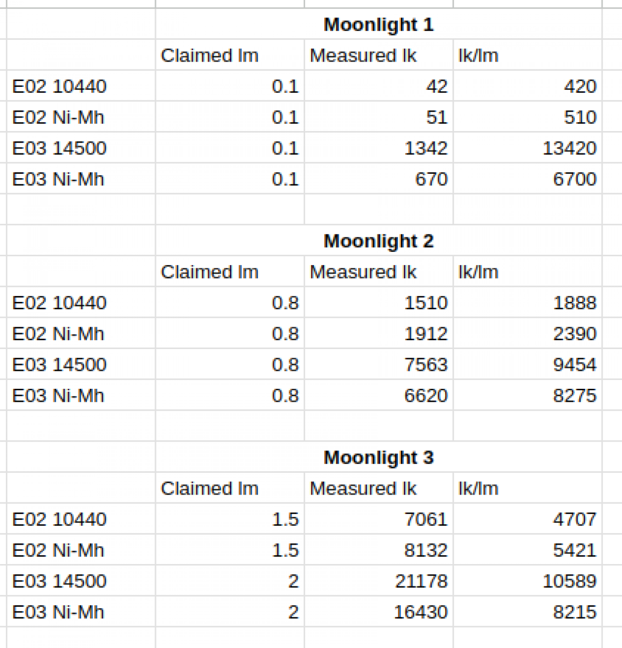

Я опплой замерил яркость (освещённость) мунлайтов обоих фонарей с разным питанием чтобы понять есть ли зависимость яркости от напряжения, потому что производитель утверждает, что зависимости нет, а глаза этому не верят.
Итого: у E03H мунлайты заметно ярче, чем у E02 и сильнее зависят от типа питания.
Опять пухлого на отвали сделали.
0.1лм у манкеров и 0.2 у скилханта

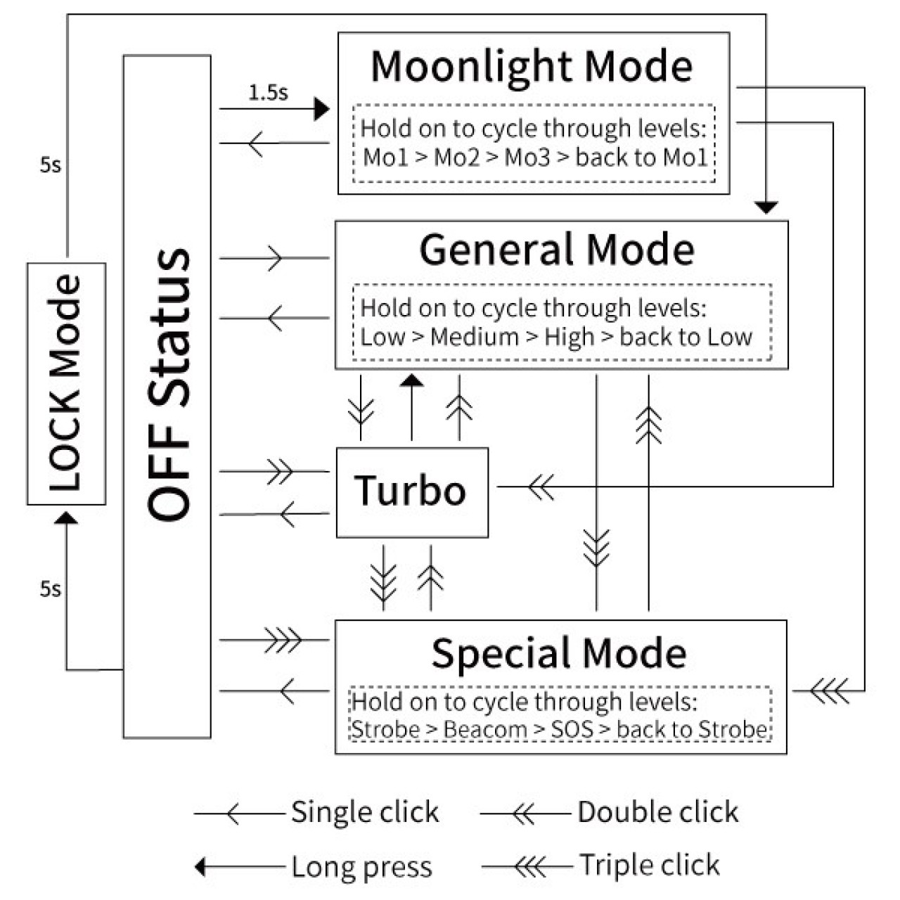

Управление
Удивительным образом похоже на Скилхантовское
tl;dr: три группы режимов - основная, мунлайты, стробы, внутри группы есть память, перебор внутри группы удержанием. Из выключенного: однократное нажатие для основной группы, удержание для мунлайта, тройное для стробов. Двойной нажатие - турбо. Как по мне довольно удобно, правда я бы предпочёл, чтобы по длинном удержанию перебирались мунлайты, а не блокировка включалась.
Потому что эффективный buck это дешевый и простой линейник, а вот boost надо серьезнее ковырять =)
Не, насколько я помню - у H150 эффективность на АА даже выше, чем от 14500.
Правда, это я по более высоким режимам смотрел, в мунлайты не особо вникал.

Ну и здесь тоже добавлю, что у меня E03H-III вообще не светит в двух мунлайтах из трех. Делает вид, что работает, но ничего не светится
Что напрочь убивает возможность кому-то отдать или подарить его - поскольку в промотку мунлайта там попасть очень легко, то фонарь периодически будет оказываться в статусе "выгляжу как выключенный, но это я работаю в невидимом мунлайте", что напрочь сбивает логику управления...
Вроде как это не массовая ситуация, по крайней мере больше в обзорах и отзывах такого не встречал (но правда особо много и не искал).

интересные эти манкеры. На суперфонарике или энекроссе видел уцененные по схожим причинам (отсутствует мунлайт) фонари других моделей...
Как так получается, что эээ код прошивки разный в фонарях?
Не, думаю тут дело не в разной прошивке, а в том что эти мелкие мунлайты по природе своей довольно неустойчивы, и при какой-то компонентной комбинации/проблеме отваливаются.
Иногда такое от диода зависит, но этот E03 я пытался на разных светиках проверять, играя там с Vf - надеясь, что может на каком-нить диоде мун сможет работать. Но не помогает, на любых проверявшихся светиках мунлайт не горит - так что дело не в диоде.
Видимо, в самом драйвере что-нибудь не срабатывает должным образом. Условно говоря, транзистор там какой-нить не успевает открыться на столь короткое время или еще что-то.
Надеюсь, драйверисты объяснят подробнее, почему с мелкими мунлайтами иногда бывает беда.
Но это так, из разряда предположений. Вряд ли прям другая прошивка, скорее всего брак какого-то компонента, или же программа написана так что недостаточно учитывает разброс компонентов...
Так, а я по скилхантам табличку-то не ту сделал, скопировал манкеровскую, а чиселки не поменял (и никто не спросил откуда я у H150 третий мунлайт взял)
Тут и правда на нимх эффективность уж точно не хуже, а местами и получше. И прям в разы лучше манкера, что удивительно. Ну или кто-то в спеках врёт сильнее.
Так, а я первое сообщение в теме не могу уже поменять, что ли..
В общем, про скилхант верить этой табличке, а не той.

На самом деле, заявленные доли люмена в мунлайте - это почти всегда полнейшая абстракция, очень примерные циферки, потому что реальные значения могут отличаться в разы не то что у разных партий, но даже у разных фонарей одной партии (или вот у одного и того же фонаря на разном питании).
Соответственно, и основанный на заявленных долях люмена столбец люкс/люмен - для мунлайта просто не имеет смысла. Что в общем-то и видно по полученным там значениям. Поскольку понятно, что на самом деле соотношение лк/лм (кд/лм) не меняется в зависимости от режима яркости.
Если уж вообще сделали такие измерения и хотелось их как-то оформить, то логичнее было бы пойти в обратную сторону - отталкиваясь от общей для фонаря примерной цифры кд/лм (полученной по основным режимам), рассчитать реальные люмены в каждом виде мунлайта на разном питании
Хотя и они были бы релевантны именно для вашего экземпляра, и не факт что точно совпали бы с каким-то другим.
Не говоря уже про мой
У скилханта и по спецификациям, и по тестам (косвенным, напрямую КПД драйвера ему никто не измерял, но общих тестов много было) - действительно очень неплохая эффективность драйвера, особенно в повышающей его части.
Тем более на фоне того что вот эти мелкие повышайки от АА часто работают с прям удручающей эффективностью, там вот и у зебры всеми любимой 60-70% в лучшем случае, а у большинства других АА-шек бывает и еще меньше.
Так то скилхант с драйвером прям хорошо зашел - хотя, конечно, АА-питание ему все равно вспомогательное, так что это не так важно. Но приятно =)

dmn42 (10.02.2025)
Старый 10.02.2025, 23:16 Автор темы   11
dmn42
Аватар для dmn42
Регистрация: 20.05.2010
Сообщений: 2273
Сказал(а) спасибо: 308
По умолчанию Re: Manker E02 и E03H третьего поколения
обещанная чуть выше табличка про Манкер
а я ещё думал, пропустил что-то или нет
Для E03H райнтаймы для мунлайтов не заявлены, а все остальные кроме Low со степдаунами а для Low я поленился делать
Ну оно не должно меняться, если заявленные люмены соответствуют реальности. А если нет, то будет.
Т.е. моя логика была примерно такая: если у одного и того же фонаря при одинаковом методе измерений яркость с разным питанием одинаковая, то и освещённость должна примерно совпадать. А при линейном изменении яркости освещённость должна так же линейно возрастать (вот тут сомневаюсь немного, не спрятался ли где-то здесь квадрат. Но расстояние не меняется, так что не должен). Т.е. в идеальном случае для одинаковых заявленых люмен должны быть одинаковые люксы, а отношение лк/лм должно быть одинаковое для всех измерений.
Так вижу.
Старый 10.02.2025, 23:53   12
Последняя активность: Сегодня 18:39
Сообщений: 34794
Сказал(а) спасибо: 17770
Поблагодарили: 40152 раз(а) в 14870 сообщениях
Ну вот именно это мы по таблице и видим - заявленные люмены не соответствуют. Чему при этом соответствуют - непонятно.
Так и есть
Кстати, поэтому и в последней табличке лм/вт на мунлайтах тоже получаются абстракцией. Ватты там замерены (как я понял), а лм заявленные - при том, что мы видим по другим табличкам, что заявленные люмены в муне явно где-то не соответствуют.
Ну впрочем и ладно, это все мелочи, большинство людей эти люмены и эффективности в муне в принципе мало волнуют, дофига же и ладно
Старый 11.02.2025, 00:07 Автор темы   13
dmn42
Аватар для dmn42
Сообщений: 2273
Ватты вычислены (ёмкость на время поделил), люмены заявлены.
Абстракция, конечно, абсолютные значения показывают что-то близкое к погоде на Луне (ближе, чем Марс, всё же), есть смысл смотреть только в сравнении с другими такими же расчётными чиселками.
Видим, только то, что не соответствуют. Всё. У меня была задача доказать, что яркость зависит от питания. Вывод из таблички - зависит. И у E02 фактическая яркость отличается от E03H в одинаковых режимах.
Ни для чего другого эти вычисления не годны.
fnksb (11.02.2025)
