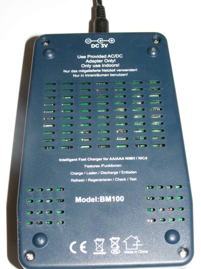

Au Отзыв о Extradigital BM100 AA/AAA Smart Charger
Вступление: решил написать скорее отзыв нежели тест т.к. мультиметр приказал долго жить, а без замеров обзор - не обзор, а тест - не тест.
Благодаря тому что все-таки набралось нужное количество людей, я смог организовать групповой закуп и зафиксировать цену зарядника на отметке 225грн+бесплатная доставка+12 мес гаратии на постоянной основе. Подробнее ТУТ
Кратко о САБЖе: лично себе и знакомым заказывал 4шт. 2 черных и 2 синих. Понравились больше синие, т.к. не остаются заметные отпечатки пальцев. Упакован в красивую руссифицированую коробку с описанием. В коробке находится следующее: зарядник, блок питания, краткое руководство пользователя.

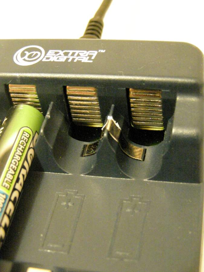

Конструкция: После вскрытия коробки первое что приходит в голову - "какой компактый зарядник и какой большой БП".
Качество сборки такое, что приколупаться просто не к чему, надписи нанесены ровно, щелей нет, корпус не скрипит, экран стоит ровно и артефактов не имеет, контактные площадки выполнены качественно, фиксируют аккумы хорошо(племянник случайно столкнул ее с тумбочки высотой со стиралку на плиточный пол, но при это аккумы ААА остались на месте и процесс зарядки не прервался).

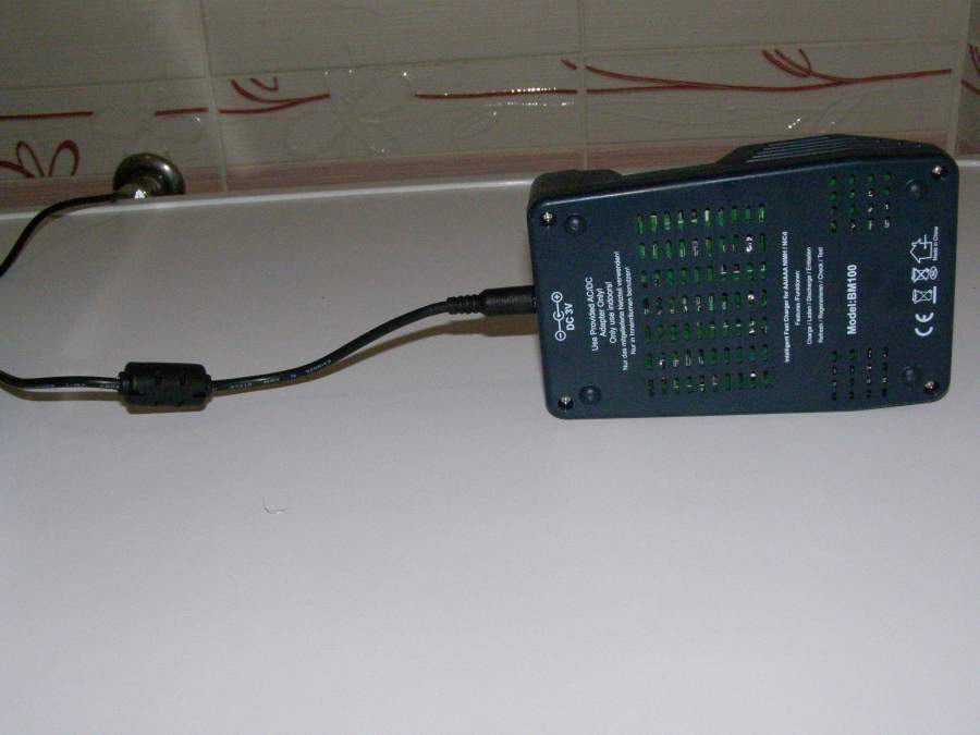

БП импульсный 3V 4A кабель питания в гнезде зарядника фиксируется надежно, есть фильтр ферритовый.
Между парами аккумов, под теплораспределительной пластинкой, расположены термодатчики, судя по белой субстанции по пластикой есть какой-то теплопроводный состав.
Работа: Тут все просто. Есть 3 кнопки:
- MODE - выбор режима(заряд, разряд, восстановление, тест)

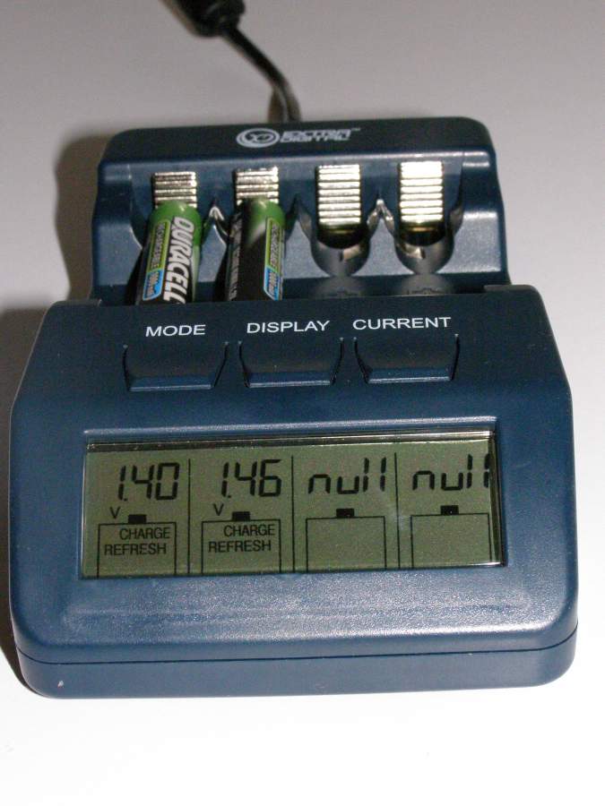

- DISPLAY - переключение отображаемых параметров в процессе работы(напряжение на аккуме, ток заряда/разряда, емкость, время)
- CURRENT - выбор тока заряда.

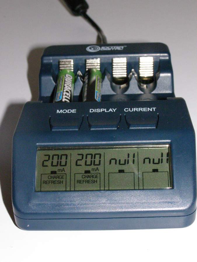

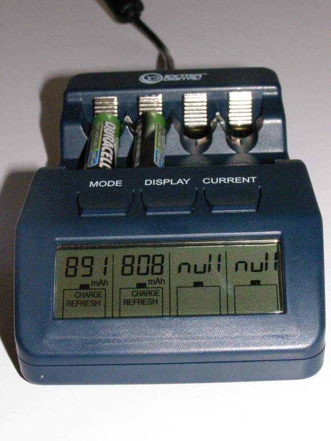

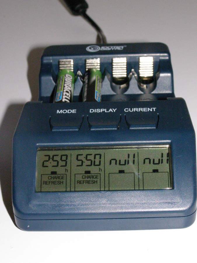

На фото ниже различные показания, которые могут отображаться на экране устройства
В процессе работы иногда можно расслышать попискивание БП. Сам зарядник как и БП в процессе работы не греется. При нагреве аккумов до определенной температуры процесс работы приостанавливается, а не дисплее мигают "000". Когда работа над аккумами завершена, на дисплее мигает надпись "Full" и при помощи кнопки DISPLAY можно просмотреть результат. Если аккум мертвый или перерзраженный или отсутствует индикация на экране гласит "null". Как то так... остальные нюансы есть мануале.
Мои результаты:
Panasonic AA 2600 4 шт из 600-800мАч стали 2100-2000. Аккумам 3 года. Процедура заняла 3,5 суток.
Duracell AAA 1000 2шт с 200-250мАч стали 910 и 930мАч процесс запущен 2 суток назад и еще идет.

Добавил фото.

Решил запостить и сюда. Заказал устройство через этот форум. Все устраивает, но у себя обнаружил такой косяк: в характеристике указано, что, сила зарядного тока, если в зарядное отделение установлены 1 или 2 аккумулятора, может достичь 1500мA или 1800мA. Так вот, у меня этот режим работает только для одного аккума, а уже для двоих максимальный выбор только 1000 мА (нужна быстрая зарядка 2-х аккумов). Что скажете владельцы, как у Вас?
И ещё. Это гарантийный случай?

Посмотреть сообщение Сообщение от Arikchess :
Наверно аккумуляторы надо в два крайних слота установить.

Посмотреть сообщение Сообщение от Variant :
Устанавливал...
