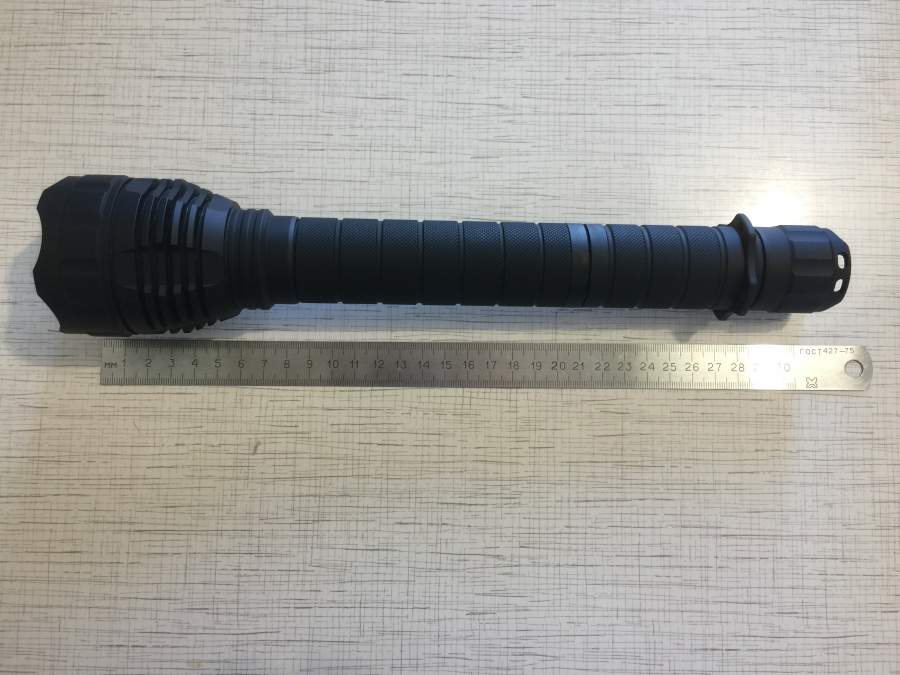

OrFF, Но-но! Это моя фотка и мой подводный Конвой на трех 26650! Нерационально такой колотушкой бить кого-то. Для этих (и других) целей есть «длинная рука» на 4-5шт 26650 (на фото - на трех, но можно навернуть и ещё), с толстыми (3-4мм) стенками тушки и медным набалдашником.
