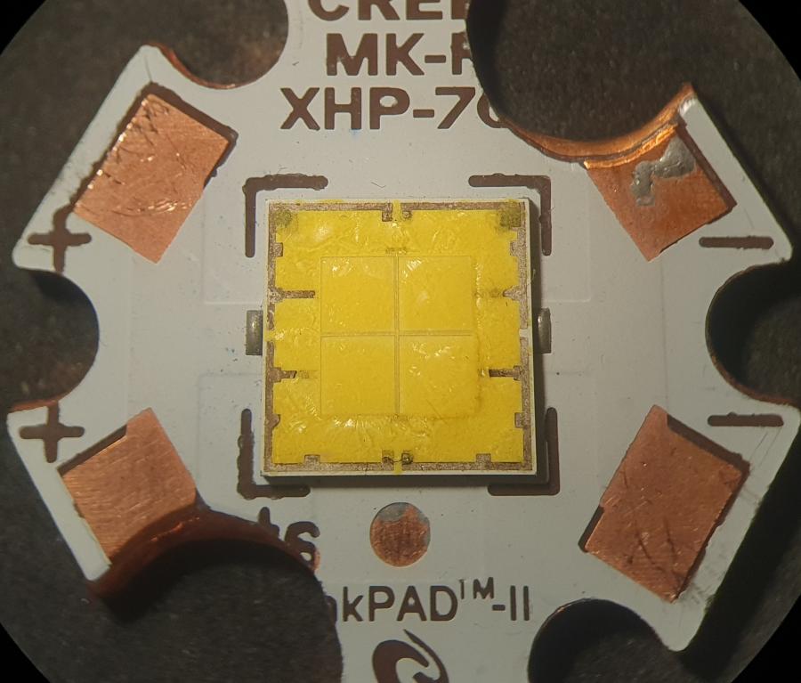

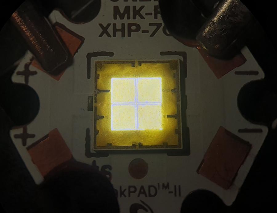

Дедомил бензином, чутка люминофора ушло, но не критично. В свет добавилось немного розового)
