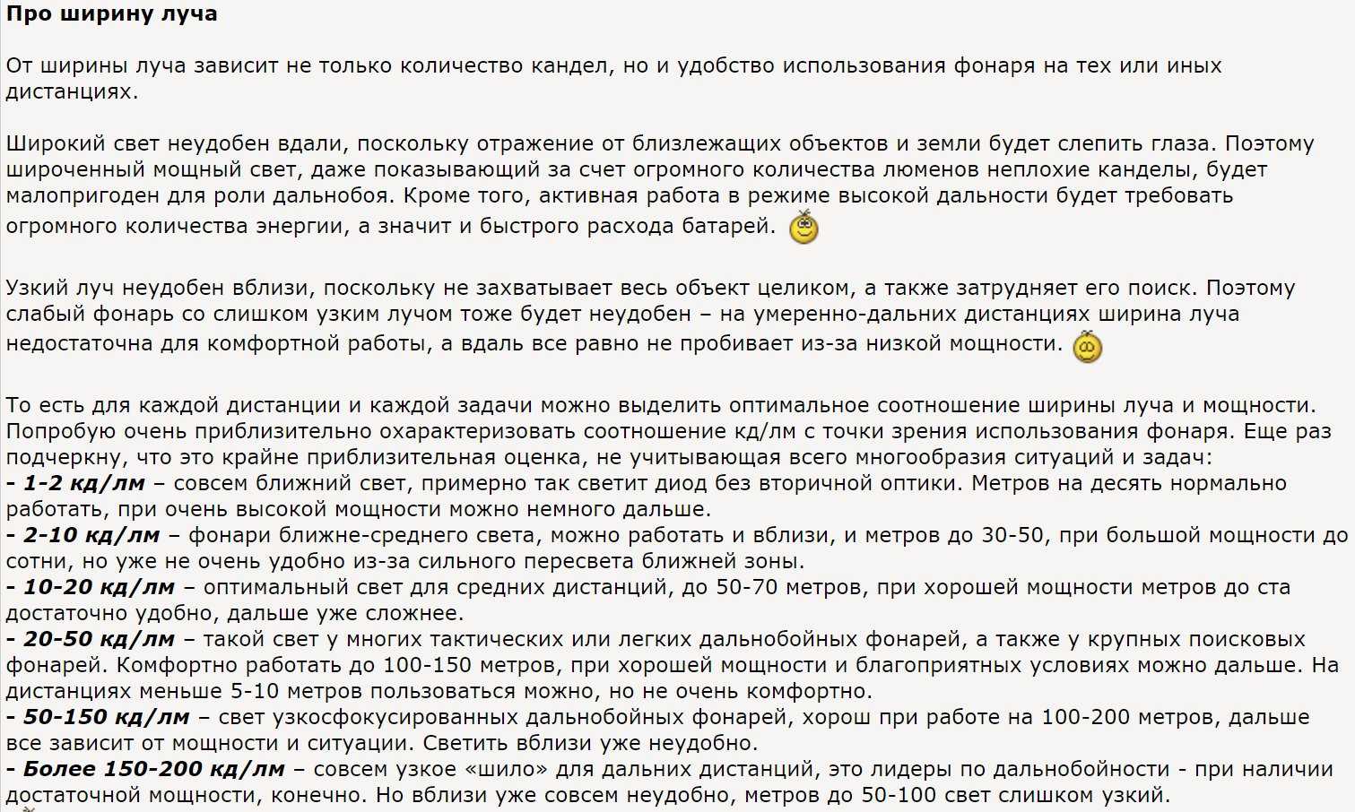

Или метраж маловат?
Чтоб он стал дальнобоем - башка фонаря нужна немалая, ИМХО.

"это не дальнобой". Вот я и хочу понять почему? Чего не хватает или что не так, почему не дальнобой.
У него получается по расчету кд/люм хотя бы 50 (а лучше - ближе к 100)?
