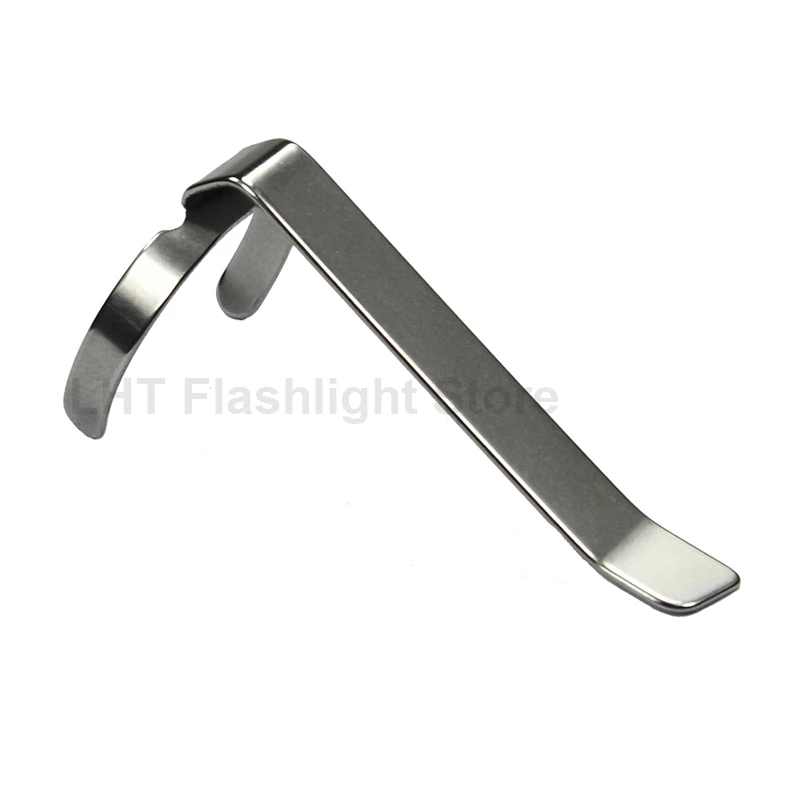

От чего клипса пристроена, если не секрет?
Я у себя штатную сменил на ту, что к Sofirn if24, SP31 v3 и т.д. идет.
У IF24 не самая удачная, кмк.
Эта с одной предсерийки ЯЛ снята, но она пока не анонсирована, так что не буду называть модель... Ну и все равно у вас её будет не купить :/
На малыше она хорошо смотрится и удобно держит, а вот на 18650 мне больше нравятся стоковые:
Такую (или почти такую) клипсу я знаю, но цена мне не понравилась , воздержался от покупки - https://www.aliexpress.com/...
Arizona (14.10.2024), fnksb (13.10.2024)
Похожа. Она, кстати, хорошая
Впрочем, в Китае может быть и 100500 клипс одинаковой формы из разного металла, но вот та что пробовал - хорошая =)

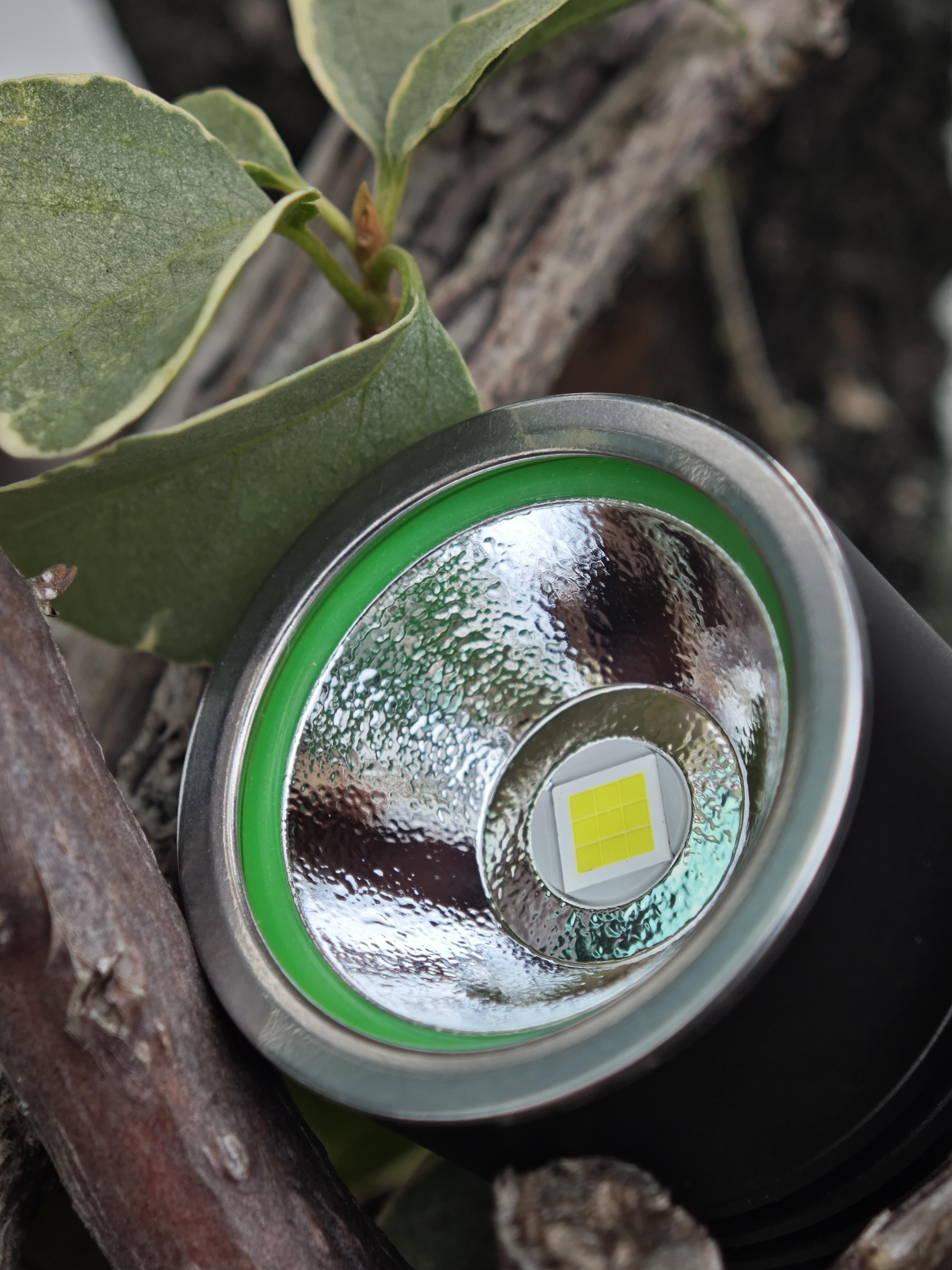

Рефлектор или TIR того же диаметра будут выше.
Разные рефлекторы есть (On The Road X4M Gen 5) :
