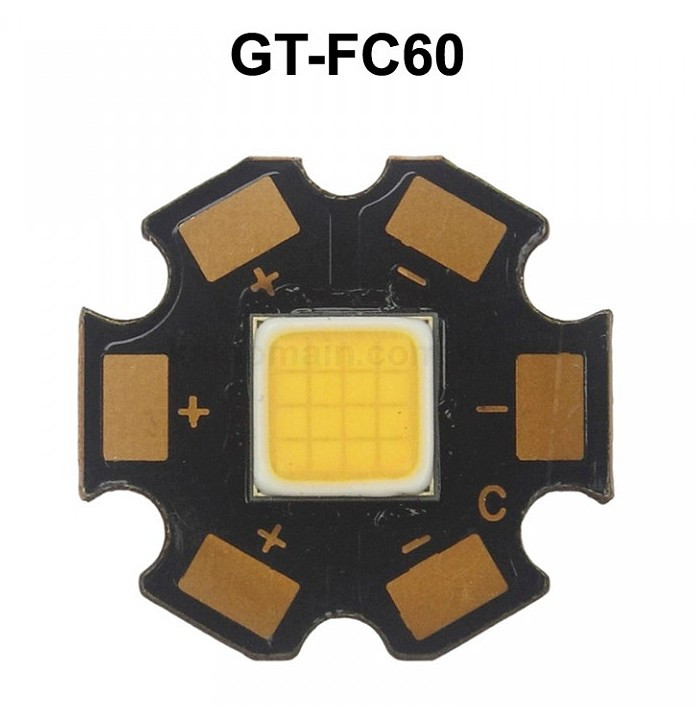

GeTian GT-FC60 40W 5A SMD 7070 LED в продаже
ЦТ на выбор: 10000K, 5700K CRI90, 5000K CRI90, 4500K CRI90, 3500K CRI90
Сборный даташит (GT-FC60, GT-FC90, GT-FC120)
Drex (17.08.2024), fnksb (17.08.2024), Hemi (06.09.2024), Kr_Apis (19.08.2024), MANinWHITE (17.08.2024), Наиль Валиахметов (06.09.2024), РШ (17.08.2024)
