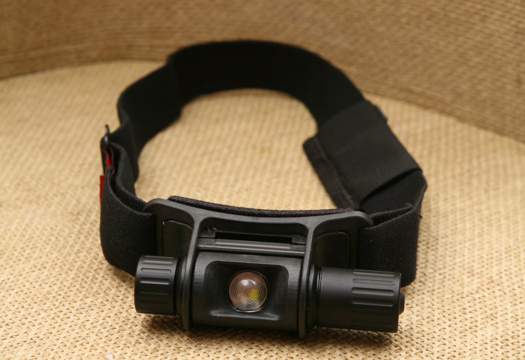

Святой был куплен на opticsHQ, вместе с доставкой обошелся в 185уев и доставлен на 6 день.
Это мой первый налобник, хотелось чего-то и долгоиграющего и\или компактного, saint отлично подошел по своей концепции - легким движением руки отстегивается батарейный блок (3*123,2*АА) и он превращается в minimus.

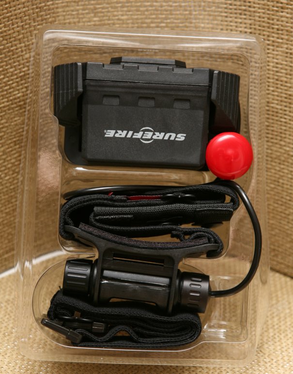

Все упаковано вот в такую коробочку, с красноречивым описанием)))
В комплекте: батарейный блок, оголовье, крышка-держатель батарейки, (для превращения в минимус) 3шт. CR123 и собственно сам фонарь.
Очень понравилась плавная регулировка яркости, и то, что на отметке ~ 10 люмен чувствуется сопротивление и для дальнейшего увеличения яркости нужно приложить чуть больше усилие. В таком режиме заявленное время работы составляет 48 часов (LOW-144,MED-48, HIGH-6)
Дистанция освещения (метры) -LOW-4,MED-43, HIGH-42.

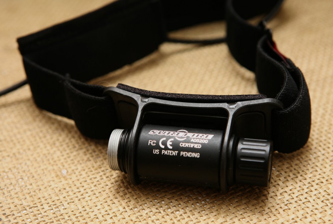

Фонарь закреплен в пластмассовую оправу, в которой он вращается на 360 градусов, очень удобно хранить либо перевозить с линзой спрятанной внутрь, не опасаясь ее разбить или поцарапать. (на фото с открученной крышкой-держателем)

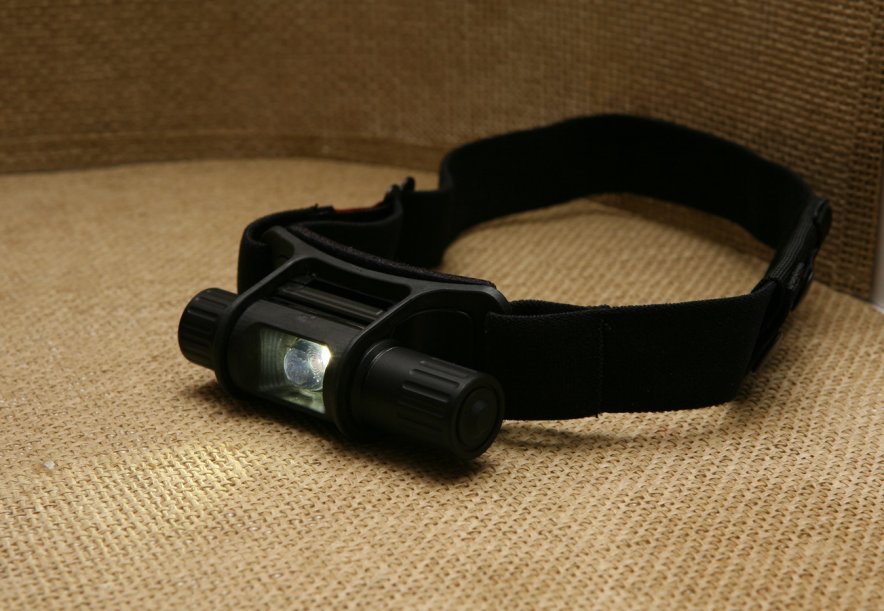

Вид в сборе

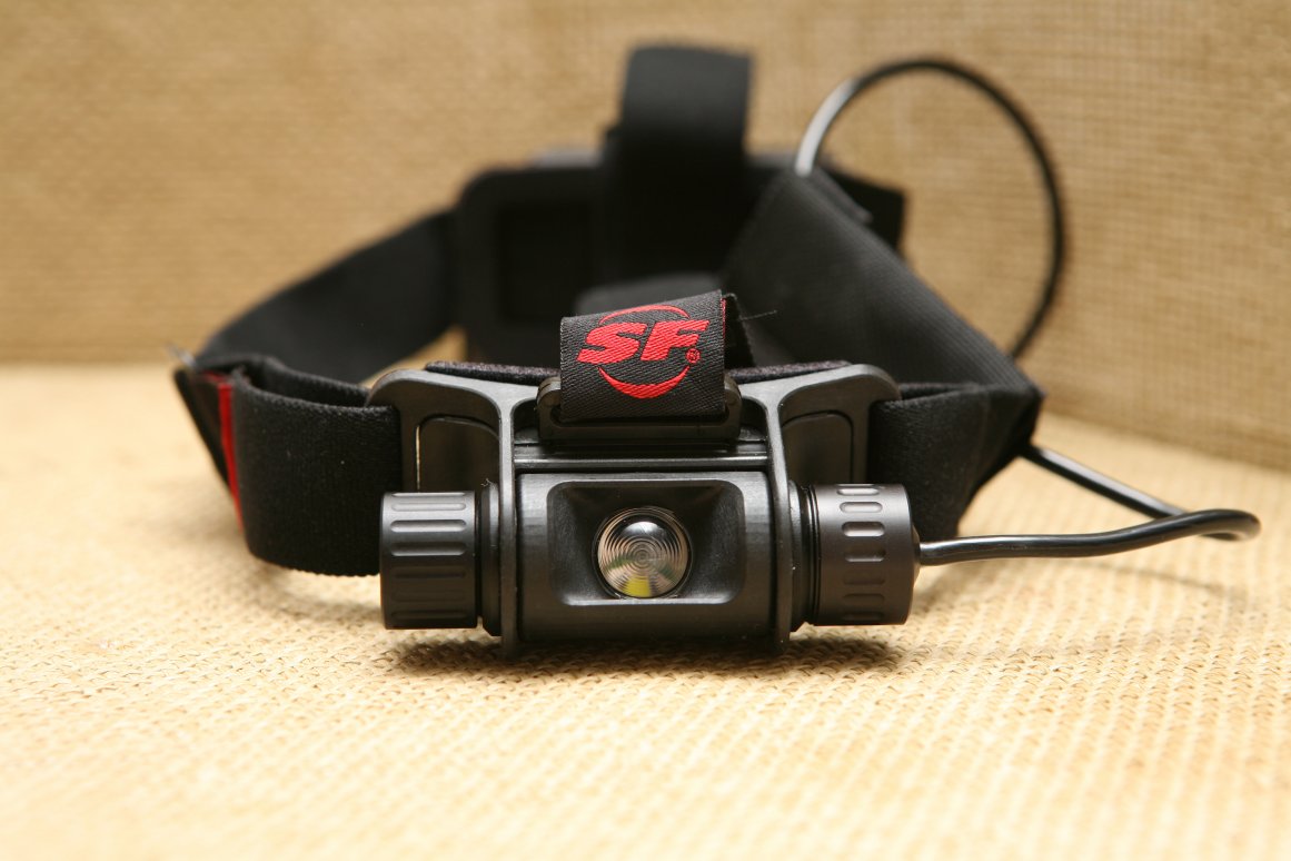

Как выше писалось «saint отлично подошел по своей концепции - легким движением руки отстегивается батарейный блок (3*123,2*АА) и он превращается в minimus»

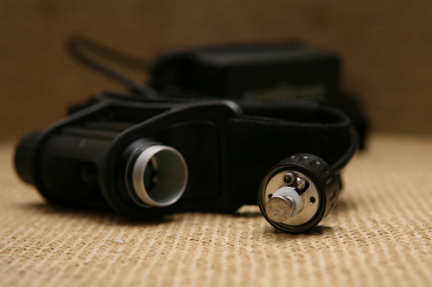

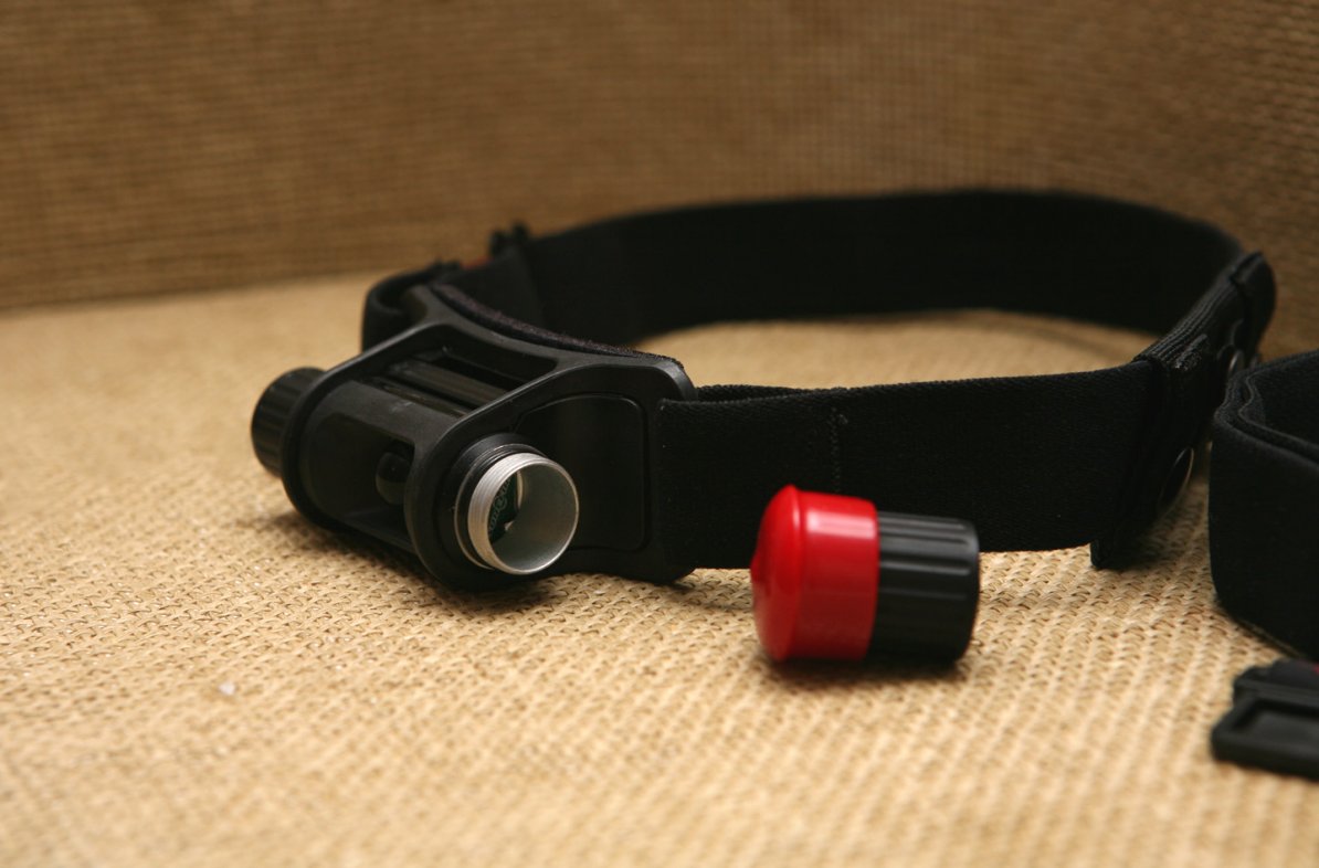

Для этого в комплекте идет вот такая крышка с красной заглушкой
После непродолжительных манипуляций перед нами minimus

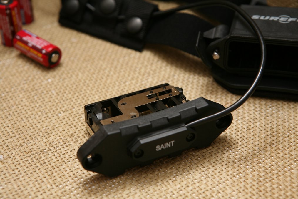

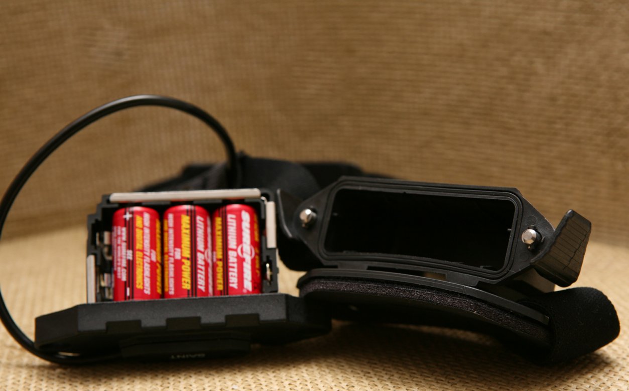

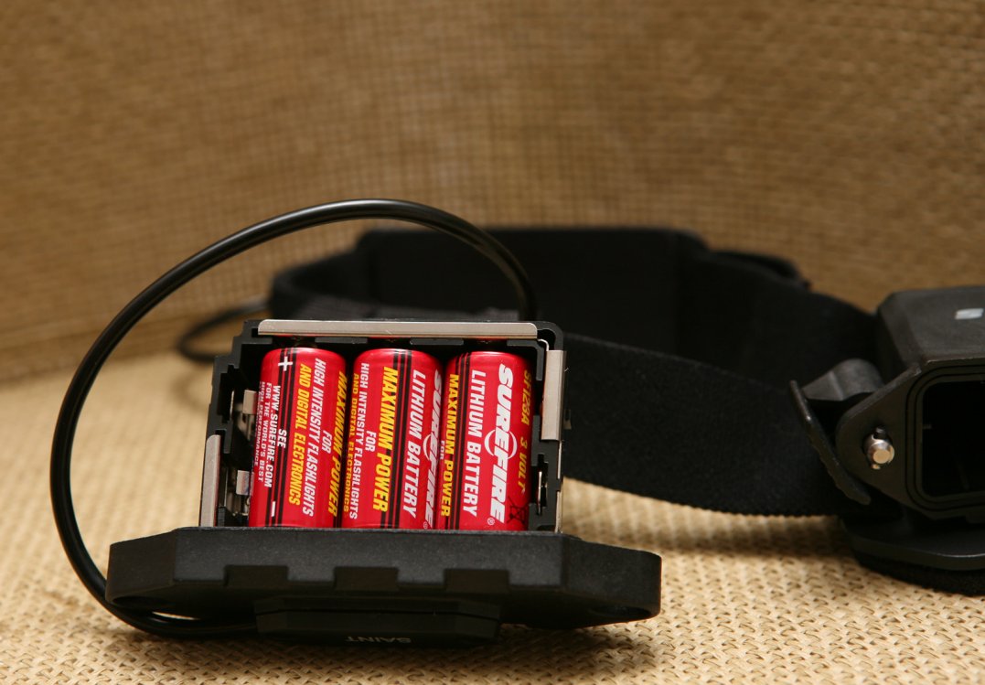

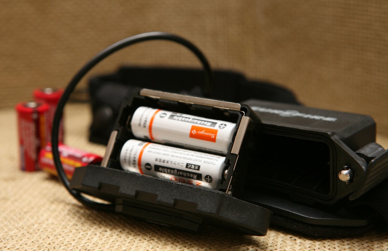

Отдельного внимания заслуживает батарейный отсек.
Выполнен из хорошего НЕ хрупкого пластика, (в первый же день урони на плитку с высоты 1.5 метров) и имеет очень оригинальные замки-защелки:
замок закрыт
замок открыт
Вот он в разобранном виде
На крышке (на фото справа) видна резиновая прокладка, на ответной части соответствующий выступ, что в совокупности гарантирует герметичность.
Батарейки (CR123) здесь включены параллельно
две АА последовательно

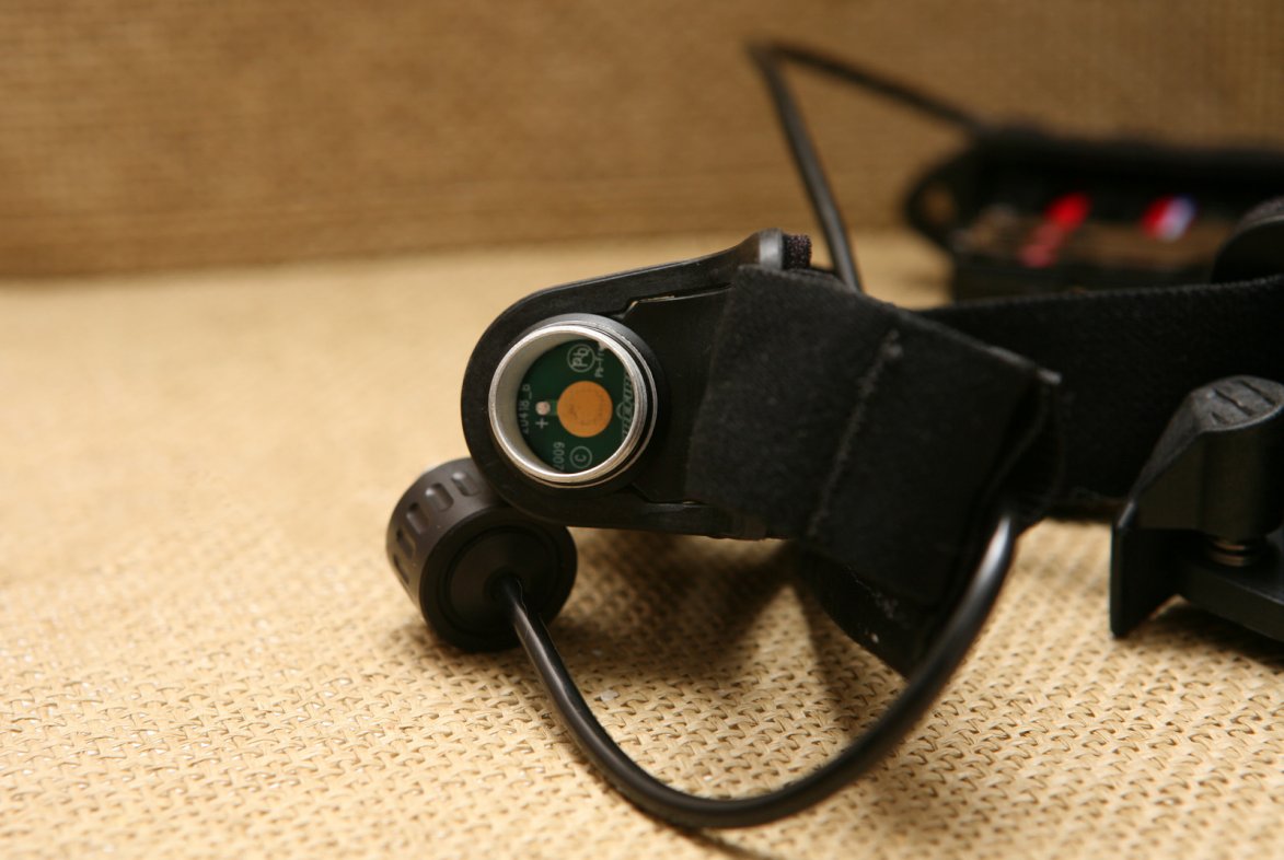

за это отвечает вот эта перемычка
На предыдущем фото видно, что плюсовой контакт обеих АА аккумуляторов расположен рядом.
В итоге мы при любом питании получаем 3В.

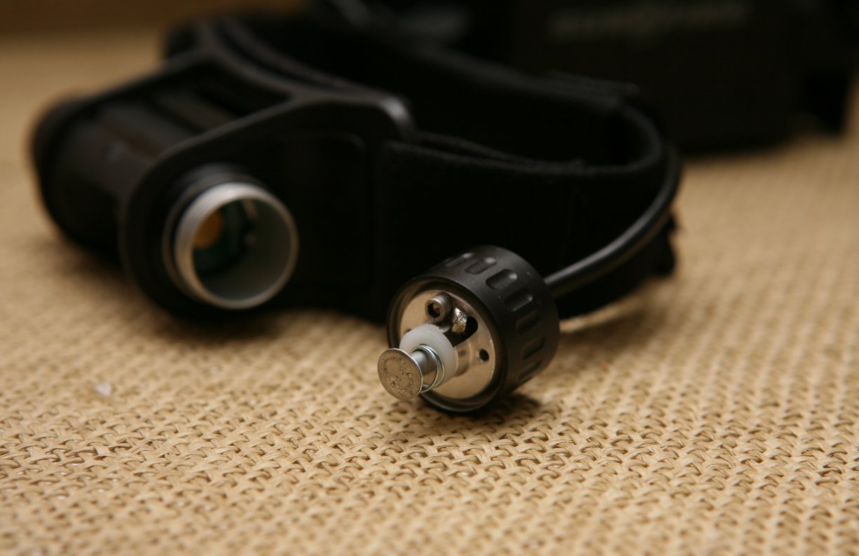

Провода, идущие от батарейного блока одеты в силиконовую (насколько я могу судить) трубку и имеют общий диаметр 4мм, длину-40см, и сохраняют хорошую гибкость при тем-ре -19℃
Контактная площадка, идущая от батарейного блока и вкручивается непосредственно в фонарь

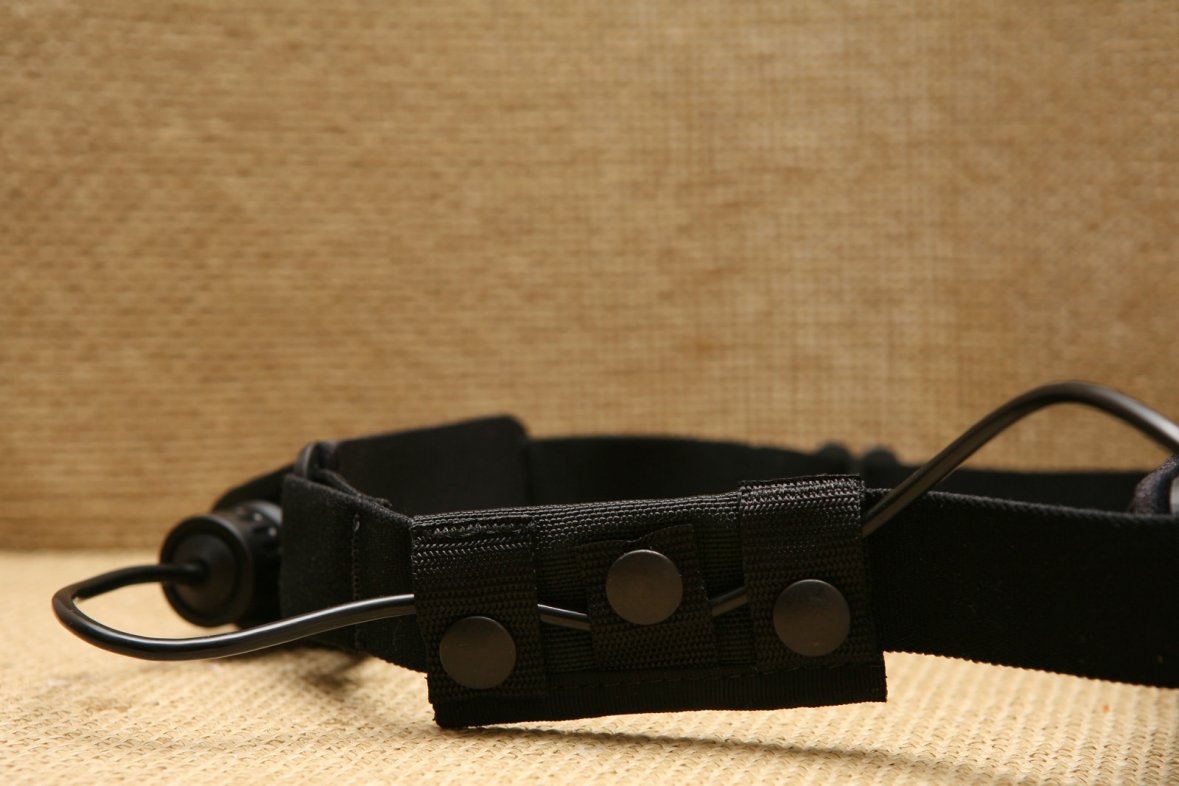

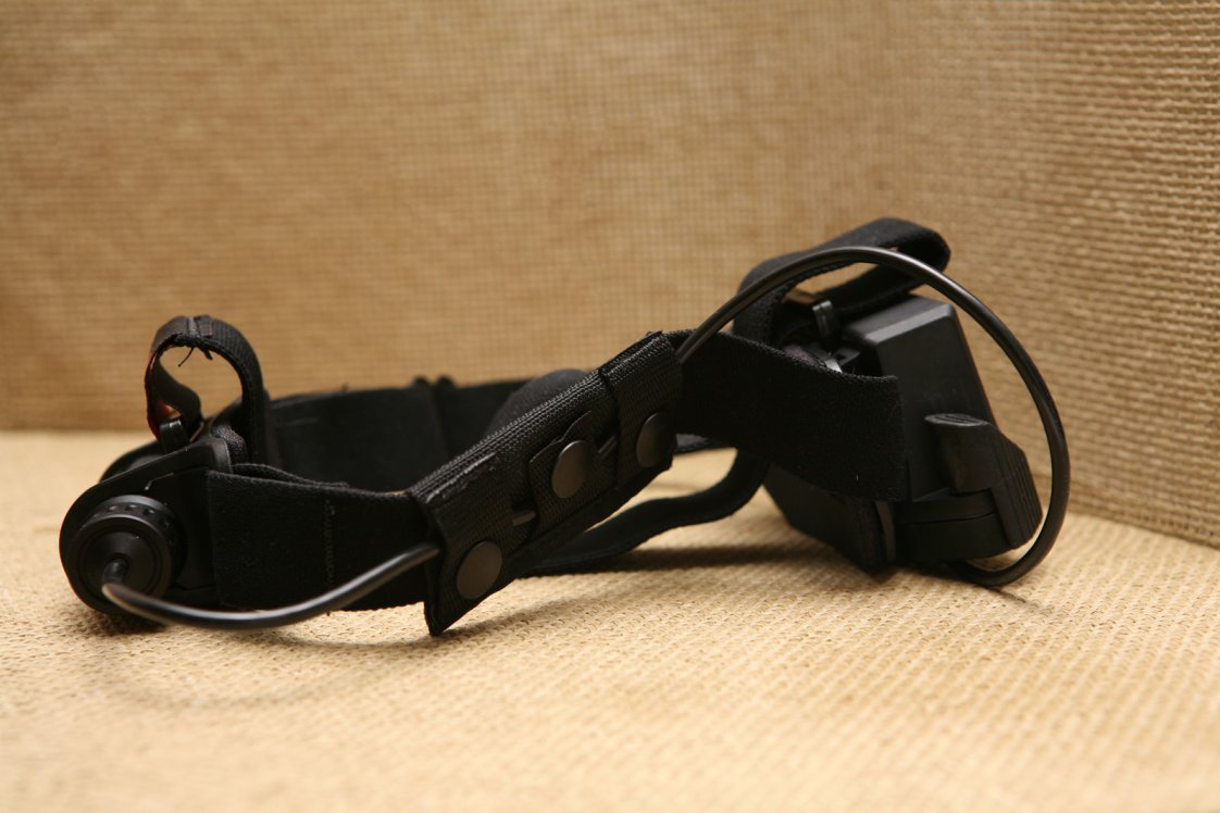

Для того чтобы провод не болтался на оголовье предусмотрены 3 заклепки

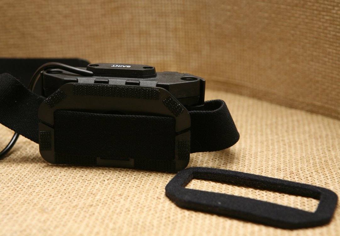

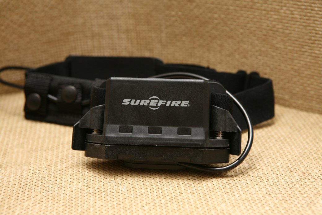

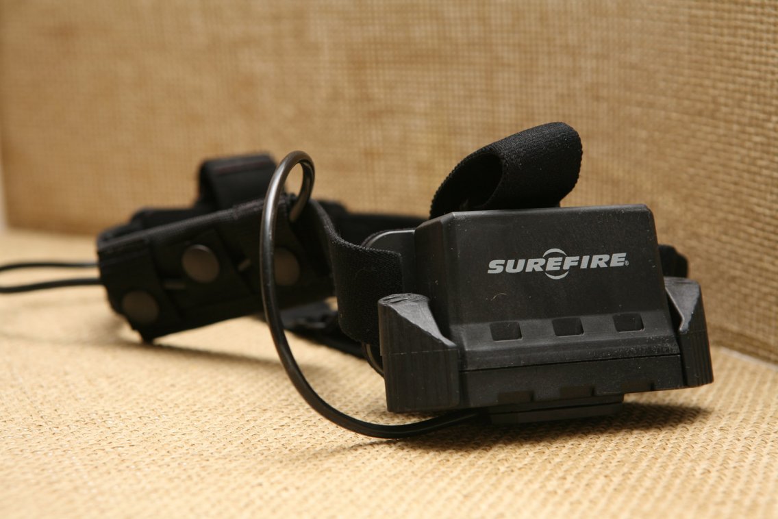

Отсек располагается на затылке и крепится на неопреновый ремень вот таким способом

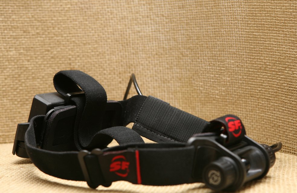

Благодаря мягкой накладке нигде ничего не давит, и не спадает, впрочем, бегать с фонарем мне не приходилось...
Кстати, минимус можно одеть вверх ногами, тогда ручка управления яркостью будет слева. Мне удобно и так и так...первое время я даже не замечал как он одет.
Угол наклона (на минимусе) удобнее всего изменять ручкой (батарейным отсеком, т.к. она гораздо длиннее) по часовой стрелке, против-отсек откручивается.
В варианте "святой" крутим крышку с проводом (на фото справа) и гордимся надписью SF на лбу

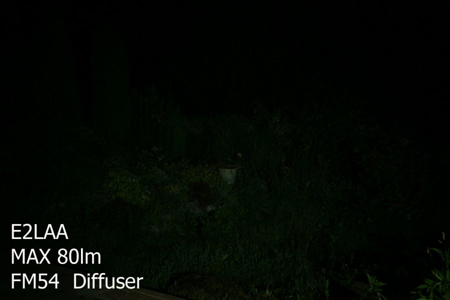

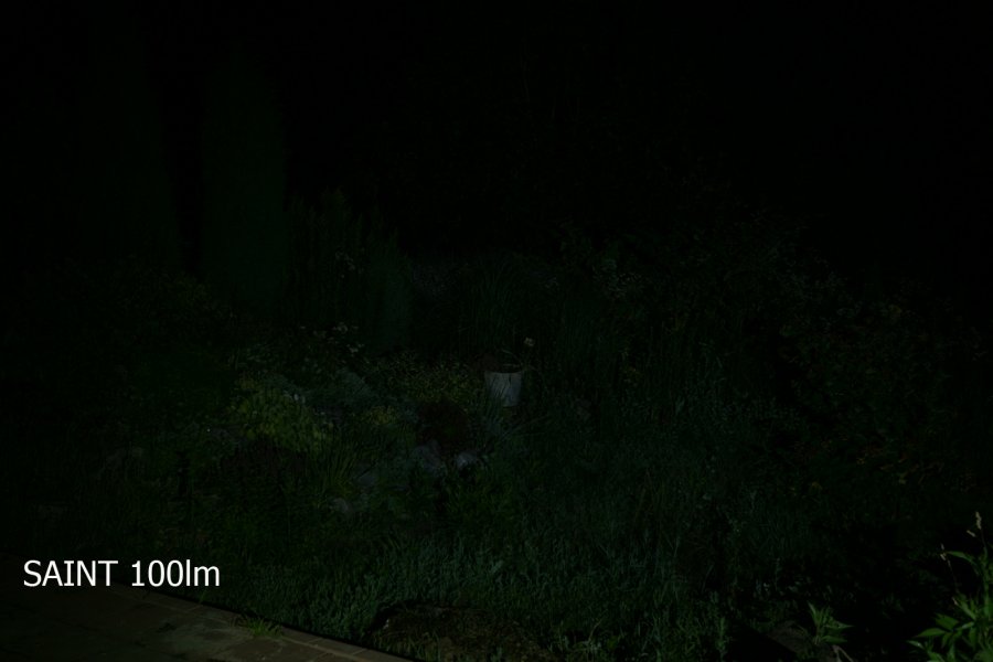

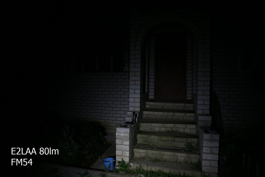

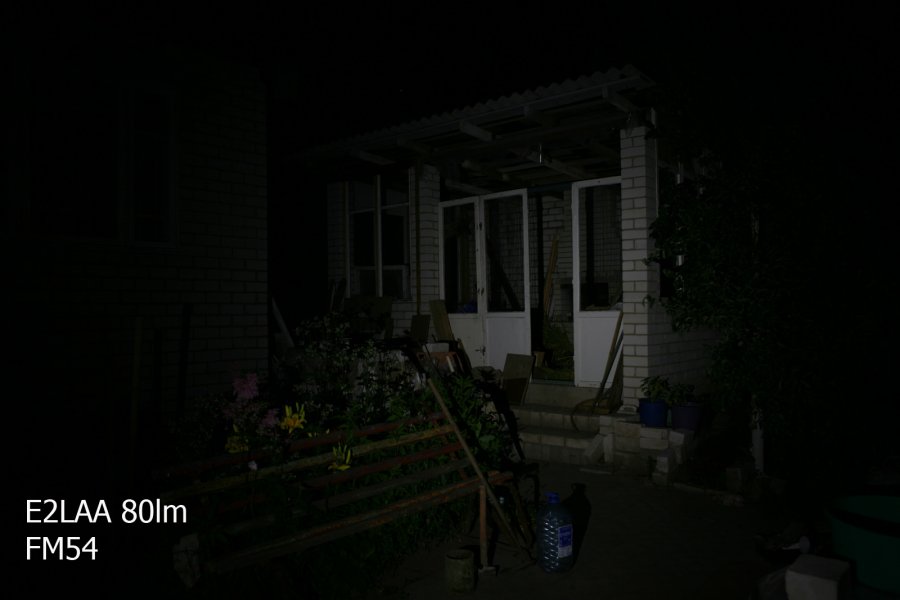

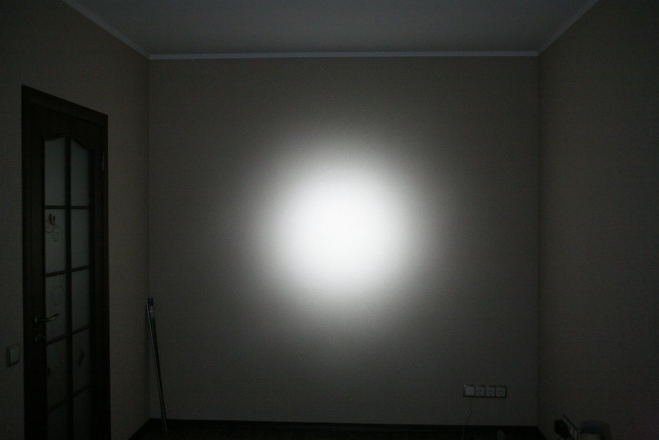

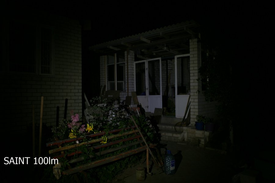

А вот пример света:
SF e2d
Fenix L2D turbo
SF U2 6й уровень (максмальный)
Saint c темным квадратом и проекцией светодиода
Добавил пару фото, при работе никаких квадратов не видно..только на стене))
