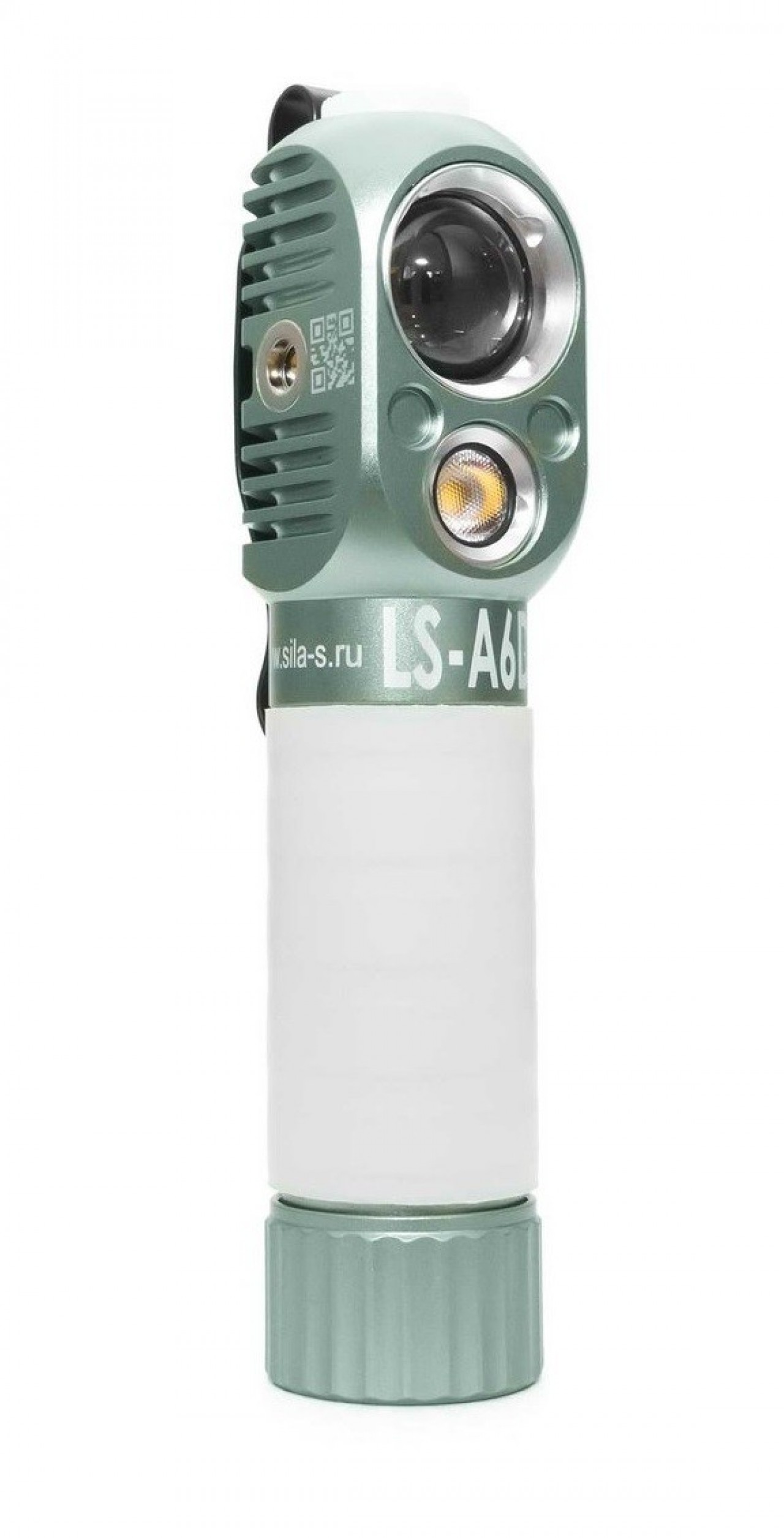

Подскажите пожалуйста, как оно? Фонарь LS-A6D https://www.sila-s.ru/ls-a6d Там пишут, что дальний- лазер...прям как HD20, но тут везде теплый 3200К, есть на сайте информация по проверке (в pdf)
Оно самое.
Приведите полную цитату про лазер, а то не понятно что вы имеете в виду.
HD20 вообще ни разу не лазер - ни буквально, ни фигурально, ни визуально.

взято отсюда, из "Описание": https://www.sila-s.ru/ls-a6d "Верхний источник фонаря LS-A6D формирует концентрированный луч, проникающий через дым, туман и другие условия ограниченной видимости. В качестве источника концентрированного света используется современный светодиод Laser Led, обеспечивающий максимальную силу света.
Нижний источник формирует широкую равномерную подсветку, удобную для освещения рабочей зоны. В качестве источника широкого света используется высокоэффективный светодиод Cree XP-L2. Каждый источник управляется отдельной кнопкой."
Понимаю, что должно быть LEP, а не LED, возможно там просто линза, как на Zumерах дешёвых. HD20 имеется, про него всё знаю...я визуально имел ввиду схожесть.

должно быть LEP
Вы это серьезно? В фонаре, которому красная цена тысячи полторы и в котором кассета из трех AAA?

21700, 18650 и на всякий случай 3хААА. Супер-универсальный!

Прямо космический дизайн! И где Вы их берете?!
