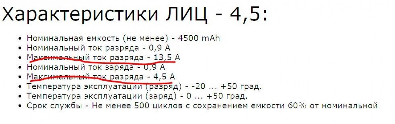

Характеристики ЛИЦ - 4,5:
  • Номинальная емкость (не менее) - 4500 mAh
  • Номинальный ток разряда - 0,9 А
  • Максимальный ток разряда - 13,5 А
  • Номинальный ток заряда - 0,9 А
  • Максимальный ток заряда - 4,5 А
  • Температура эксплуатации (разряд) - -20 ... +50 град.
  • Температура эксплуатации (заряд) - 0 ... +50 град.
  • Срок службы - Не менее 500 циклов с сохранением емкости 60% от номинальной

Ошибка в описании
[Исправлено: SHELLes, 20.06.2023 в 11:52]
